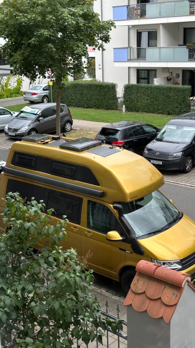

Hi UweGlückwünsche Zu Deinem CJHD.
Gute Entscheidung. Wir haben unseren nun seit 3 1/2 Jahren und sind Total Happy.
Wir haben 2 Solarmodule mit Total 150 Watt Leistung auf dem Dach und sind sehr zufrieden damit (Foto Siehe Profile Bild). Zusätzlich noch ein faltbares 100 Watt Modul. Dieses stellen wir nur bei zusätzlichem Bedarf auf.
So sind wir vom Frühling bis Herbst zu 100 % Autarke.
Das 100 Watt Modul vorne war definitiv eine grosse Herausforderung zu aufkleben. Es funktioniert tadellos würde es aber nicht mehr so machen, da die Krümmung auf zwei Seiten ein Montage Problem ist.
