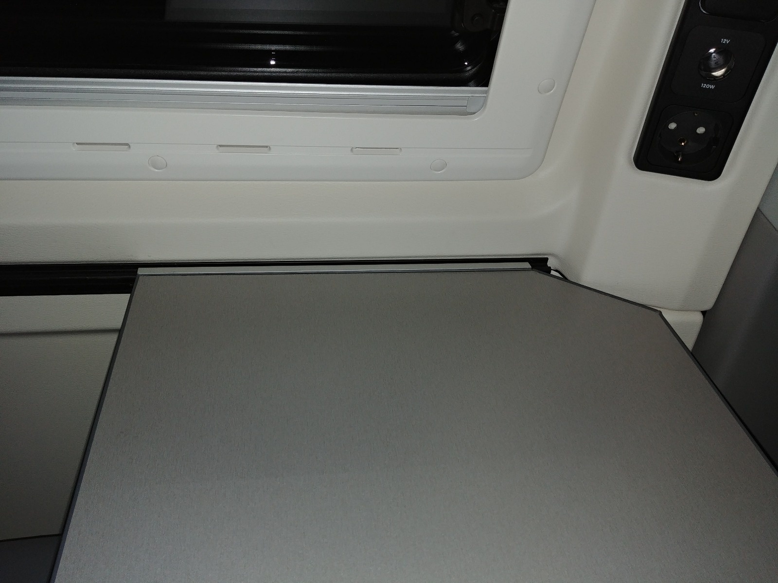

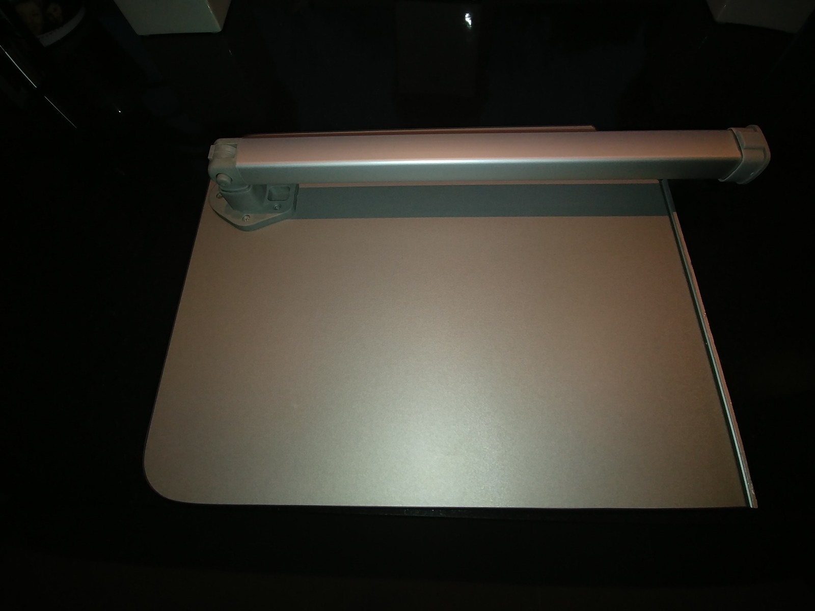

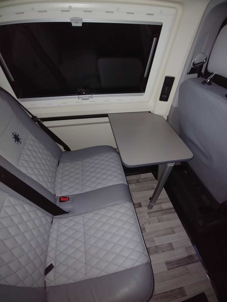

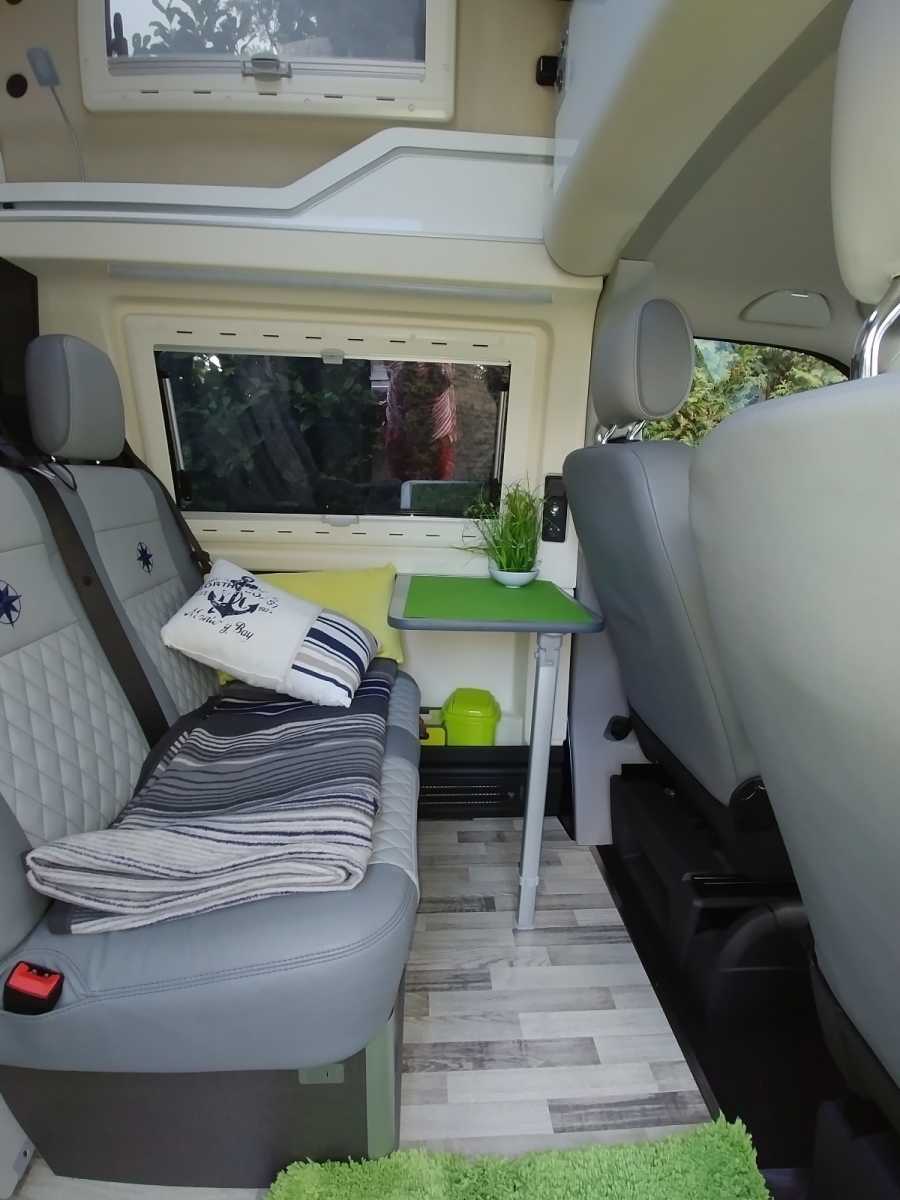

Nachdem mich der Riesentisch während der Fahrt gestört hat, und ich keine Lust habe bei kurzen Psusen den Tisch immer aus der Schiebetür zu pöngeln, habe ich mir einen Kleineren gebastelt.Der kann während der Fahrt drinbleiben , so dass ich imner schnell nach hinten kann und trotzdem einen Tisch habe, wo ich meinen Kaffee abstellen kann.Der hängt in der vorhandenen Schiene, hat einen klapp- und höhenverstellbaren Fuß.Bei Nichtgebrauch verschwindet er in der Seitenwand.

Super! So wie im Cali!
Kann man den bei Dir bestellen????

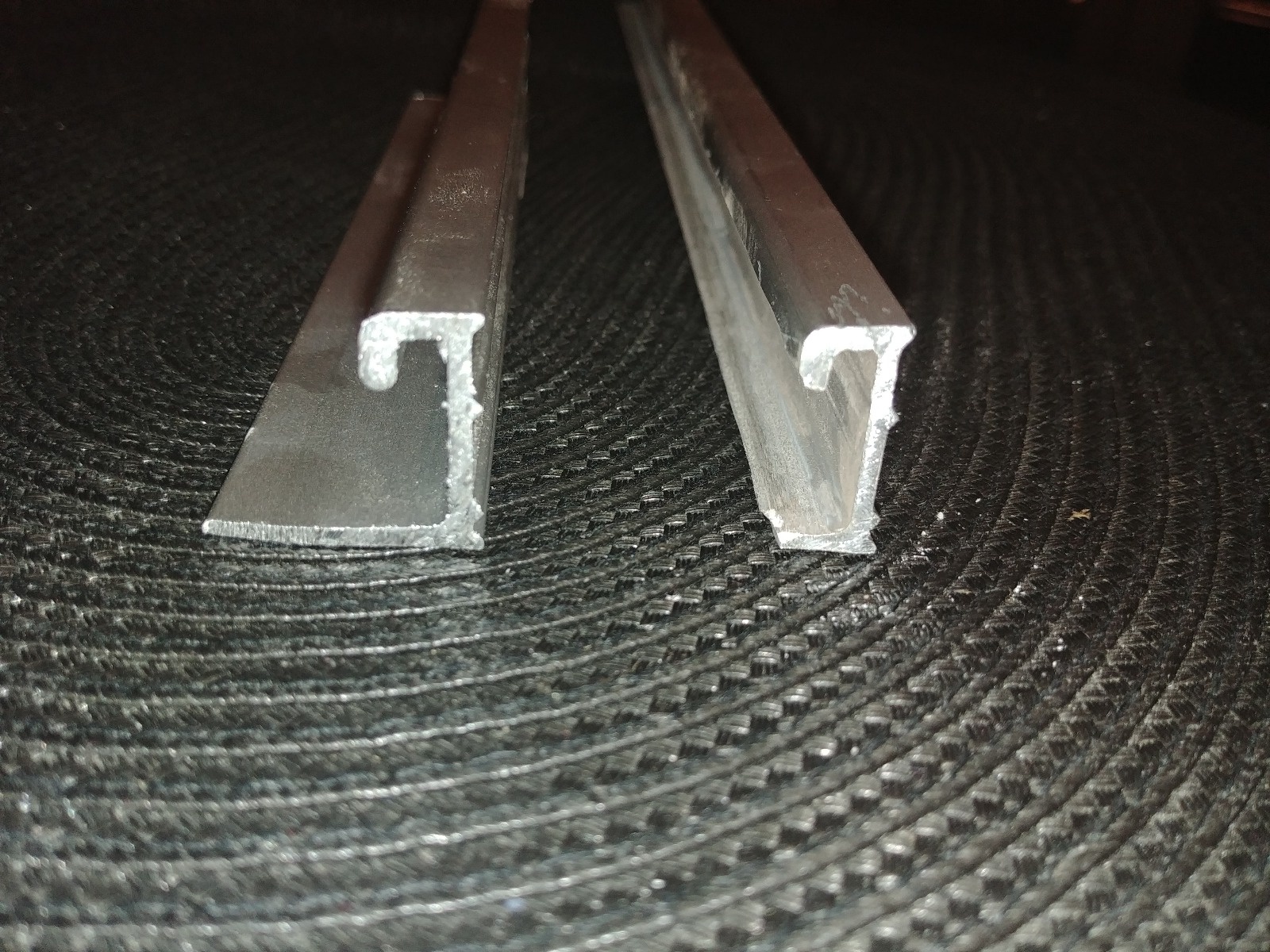

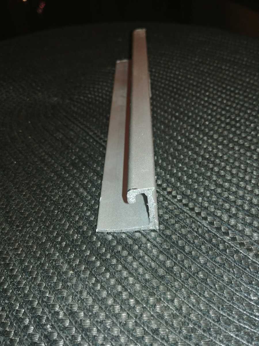

😂Den kann man ganz einfach nachbauen.Das Schwierigste war die Schiene zu bekommen, die ist nämlich von Westfalia.Da habe ich erst garnicht versucht, die zu bestellen.Mein Mann hat mir eine ähnliche zurecht geflext. Das Tischbein ist von Camping Wag. ...

Hallo Vroni, Gute Idee + gut gemacht ! :-)

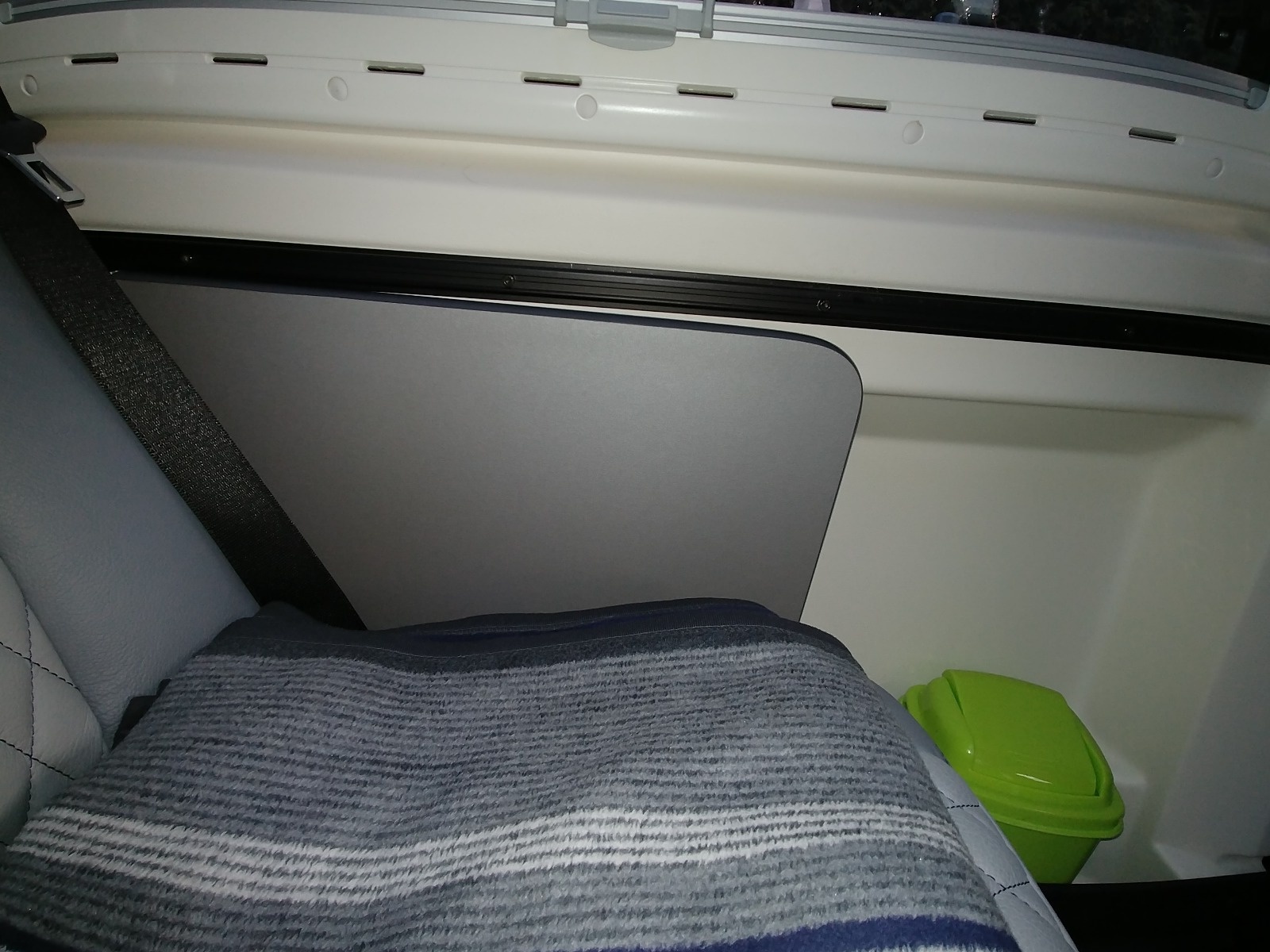

..wo verstaust Du denn den Tisch unterwegs wenn Du doch den O-Tisch einhängen willst!?
Schöne Grüße, Eddie
von Eddie
  • Vronis Avatar Offline Autor
Vroni antwortete auf Vroni's Bastelstunde: Neuer Tisch
Posted 03 Feb. 2019 14:54 #5
Hallo Eddy,
den verstaue ich in der Seitenwand.Passt millimetergenau rein.

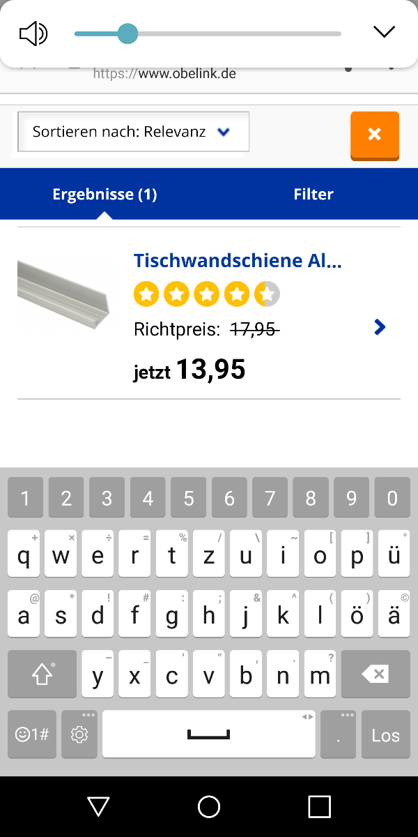

Die tischseitige Schiene würde mich näher interessieren. Ich wollte an meinem columbus nämlich auch den Tisch verkleinern. Und habe mich gefragt, wo man die Schiene bekommt. "Wegflexen" heisst ja, da muss mehr am Profil dran gewesen sein. Da würde mich die Quelle interessieren

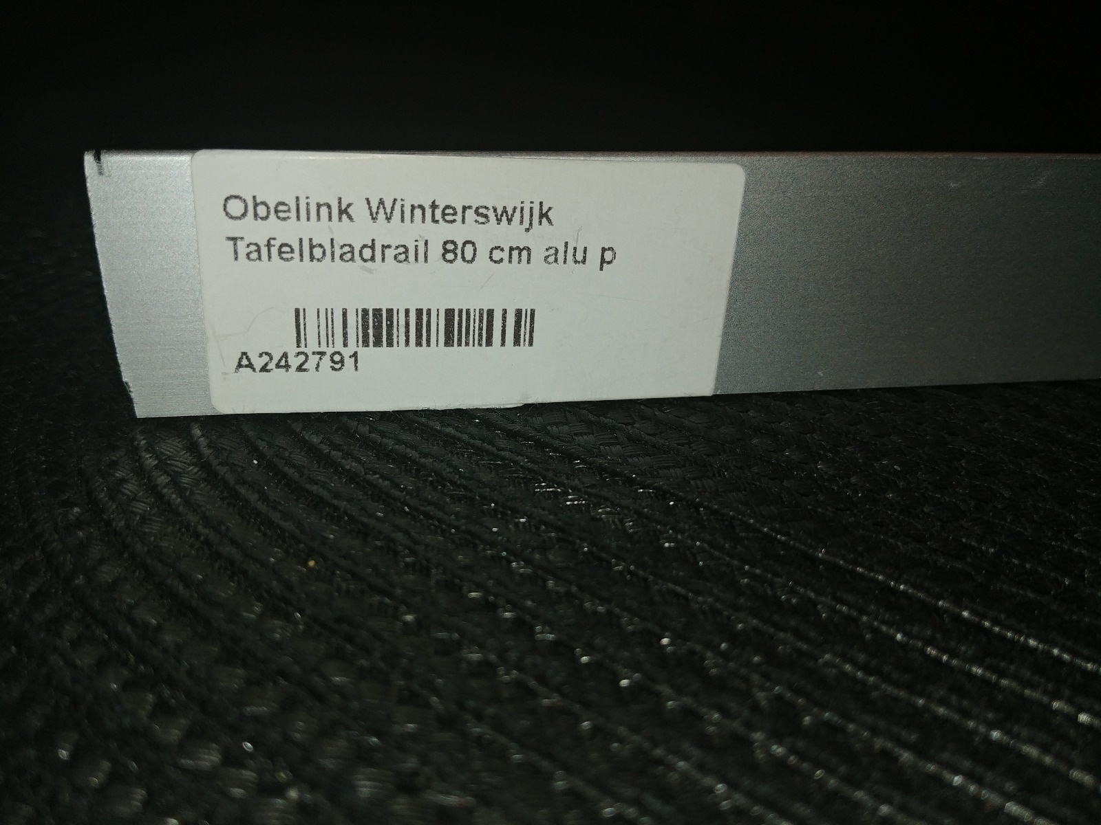

Hallo Mike,
die Schiene ist von Obelink.Ich habe Dir mal Fotos von vorher und nachher reingesetzt.
Vielleicht kannst Du probieren, die Original Leiste/ Schiene zu bekommen.
