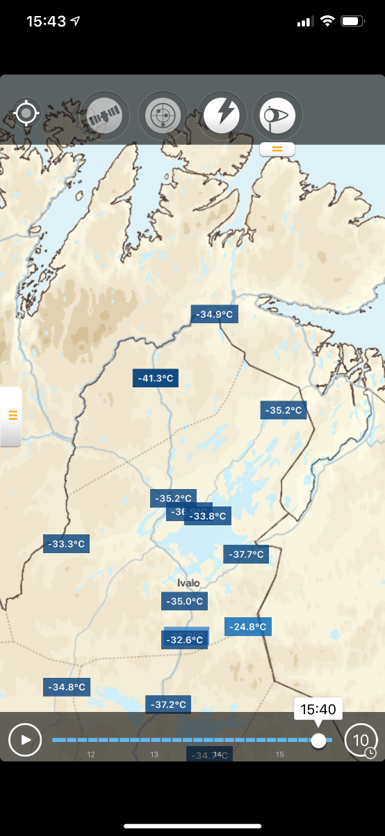

mein Anhang zeigt beispielhaft die Tagestemperaturen am 30. Januar 2020 in Finnisch Lappland (Quelle: Finnish Meteorological Institute): Örtlich unter -40 Grad.
Technische Probleme: u.U. ist kein Motorstart oder -betrieb mehr möglich.
Wichtig ist mir der Hinweis, dass Westfalia keine falschen Versprechungen macht. Zitat aus der Bedienungsanleitung zum Winterbetrieb: "Ihr Reisemobil ist unter gewissen Voraussetzungen wintertauglich."
Die Qualifikation "wintertauglich" ist ein stehender Begriff und bedeutet, dass ein Testfahrzeug das Prüfverfahren der Stufe II nach DIN 1646-1 bestanden hat.
Ein Testfahrzeug erreicht die Top-Qualifikation "winterfest", wenn es das Prüfverfahren der Stufe III erfolgreich absolviert hat. Hierzu ist ein exakt vorgegebenes Prüfverfahren mit vier Phasen zu durchlaufen, bei dem das Testfahrzeug zu Beginn auf -15 °C heruntergekühlt wird. In der letzten Phase wird geprüft, ob im erwärmten Fahrzeug alle Leitungssysteme und Wasserhähne bei -15 Grad Aussentemperatur frei und funktionsfähig sind.
Das bedeutet, dass auch sog. "winterfeste" Wohnmobile im skandinavischen Winter hinsichtlich der Wasserversorgung an ihre Grenzen stoßen können und der Unterschied zu unserem Club Joker ("wintertauglich bis ca. -10 Grad") gar nicht so groß ist.
Und Volkswagen schreibt in der Betriebsanleitung: "Wenn der Kraftstoff bei Temperaturen unter -24° C dennoch so dickflüssig geworden sein sollte, dass der Motor nicht mehr anspringt, Fahrzeug einige Zeit zum Erwärmen in eine beheizte Garage oder Werkstatt stellen." Der lokal angebotene Polardiesel verschiebt diesen Punkt auf ca. -30/-40 Grad ...
Michael
