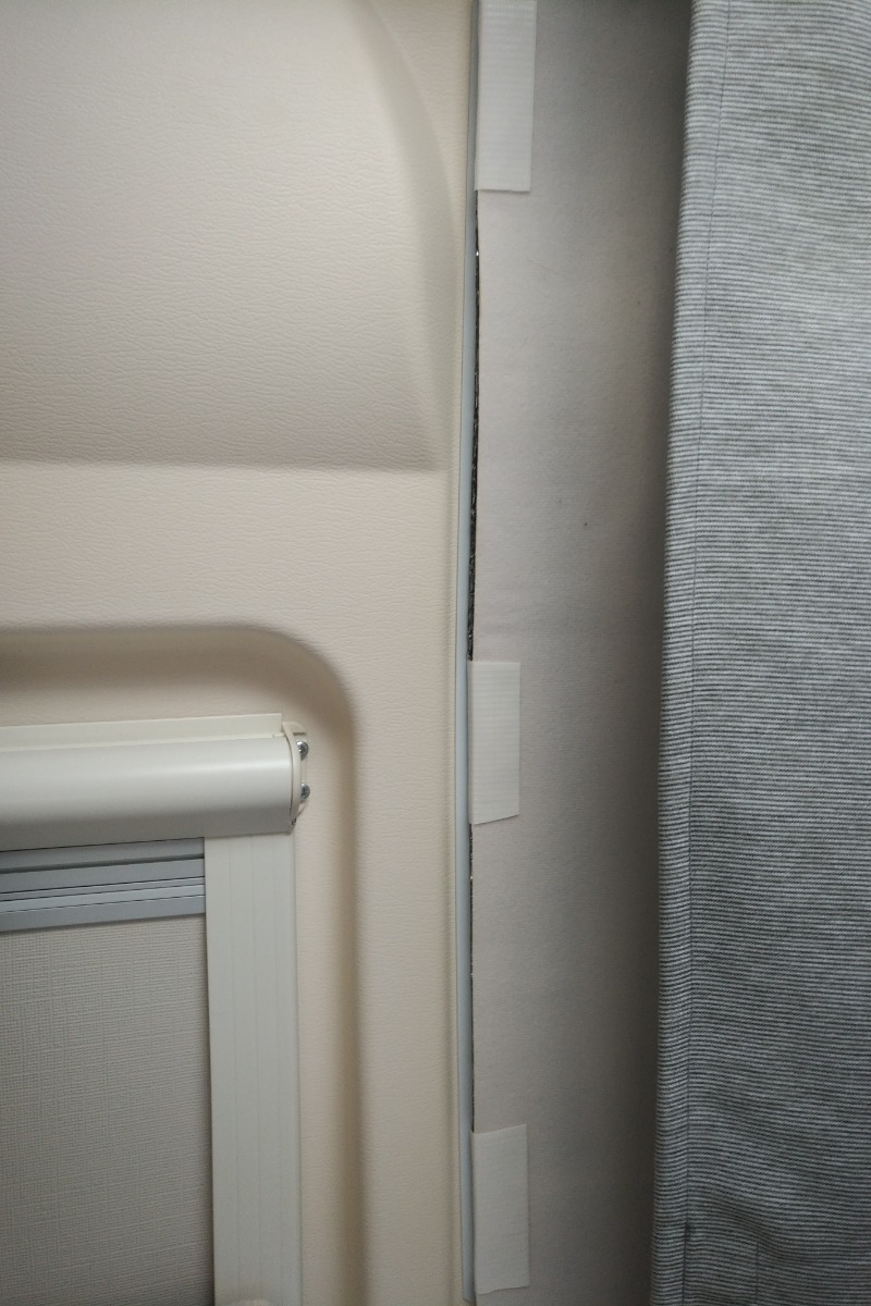

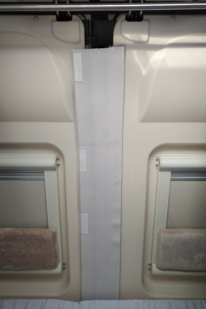

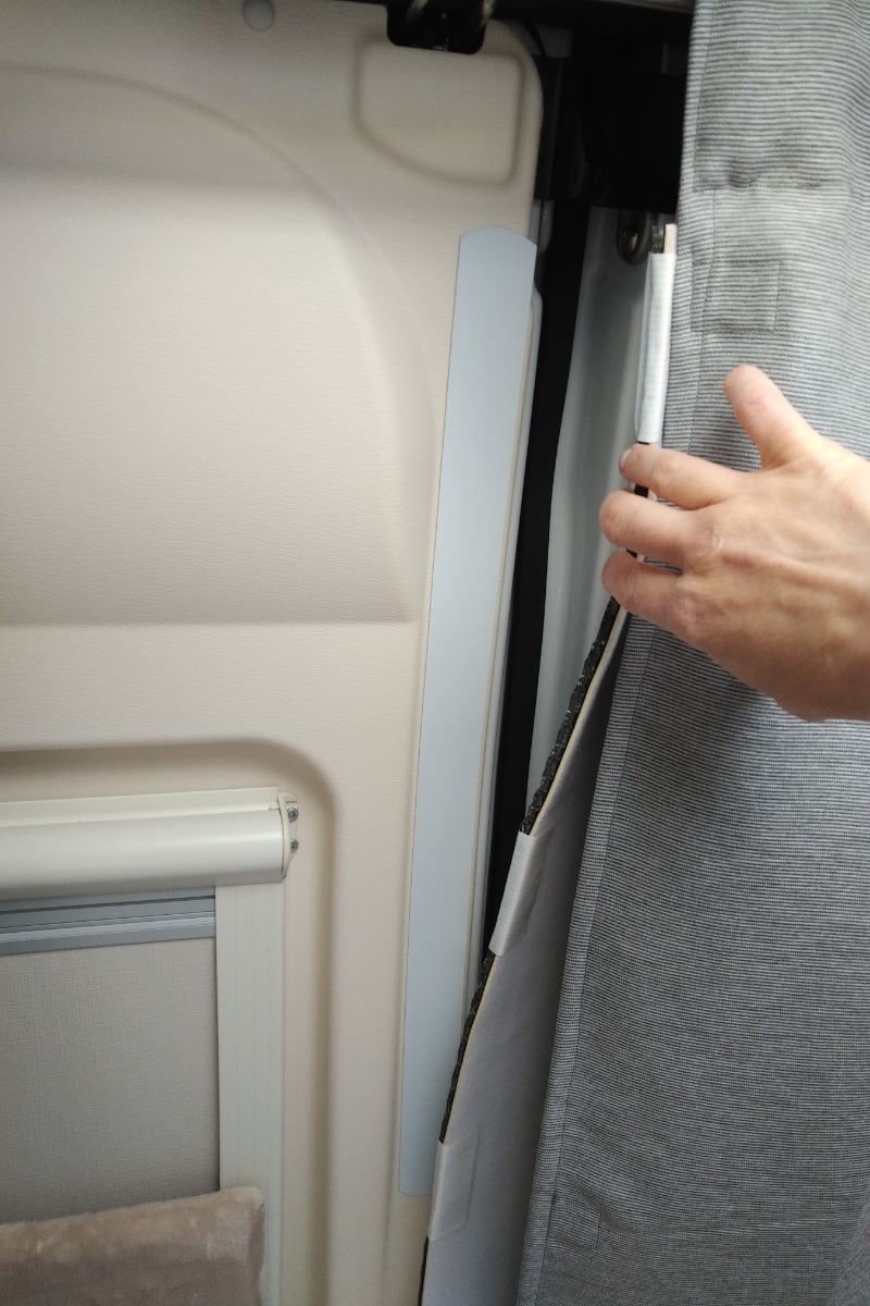

Hallo,Gegen die Zugluft an den Hecktüren habe ich, zusätzlich zu einem Vorhang, einen Isolierten Neoprenstreifen angebracht.Es gibt c.a. 15cm breite Neoprenstreifen an denen auf der schwarzen Seite Haken-Klett angebracht ist (die weiße Seite dient als Flausch-Klett um Etwas umwickeln zu können). Ich habe dann neben den Klettstreifen Isolierfolie aufgeklebt (mit Teppich Klebeband). Darauf kamen Stabmagnete (mit Panzertape aufgeklebt).An die (von innen) rechte Hecktür habe ich Flausch-Klett geklebt.An die linke Tür kommt ein Magnetklebeband.Nun einfach das Neoprenstück andrücken - fertig.
Bei Bedarf kann ich den Streifen ganz einfach wieder abnehmen.
Im oberen Bereich habe ich die Isolierschicht doppelt geklebt, unter der Matratze nur einfach. Klappt super und es zieht nix mehr :-)Grüße Sop

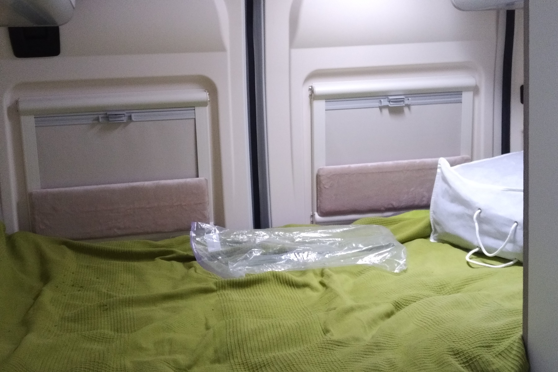

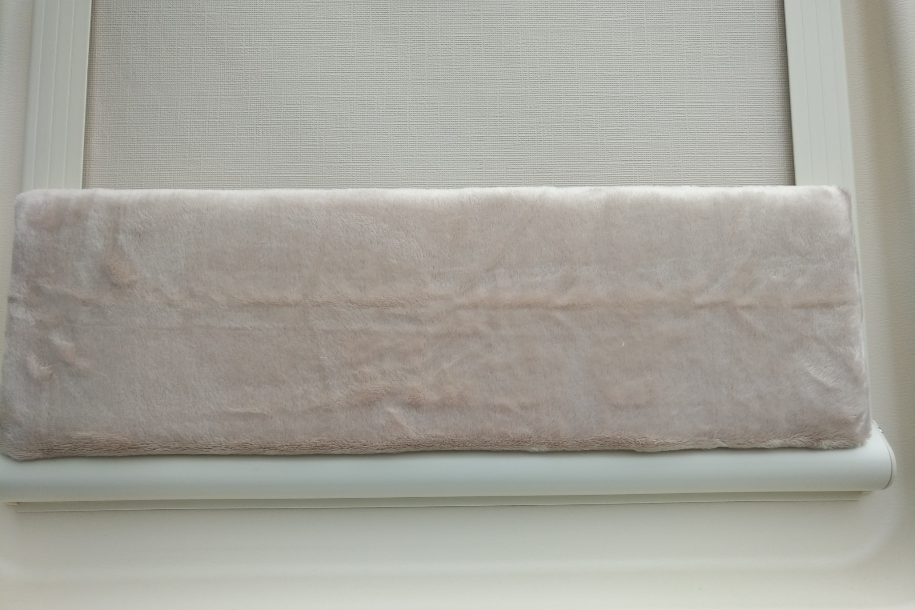

Hallo Sop, mich würde interessieren, was das für Kissen in den Fenstern sind. Ich bastel da meist zugeschnittene Isomatten-Teile rein, sieht aber nicht wirklich gut aus. Gruß Uli69
von Uli69
- Beiträge: 386
- Dank erhalten: 381
Hallo Uli69,
die "Kissen" sind Mit Schaumstoff und Stoff bezogene Sperrholzplatten die ich mittels Magneten befestigt habe. Sie dienen als Schutz für die Fenster beim schlafen.
Von der Rückseite habe ich leider grade kein Foto. Sie sieht aber nicht sehr schön aus... Die Magnete hatte ich unter den Stoff geklebt, was aber nicht stark genug war, sodass ich mit Dekasil noch welche oben drauf geklebt habe. Am Fensterrahmen habe ich die Magneten mit doppelseitigem Klebeband befestigt.

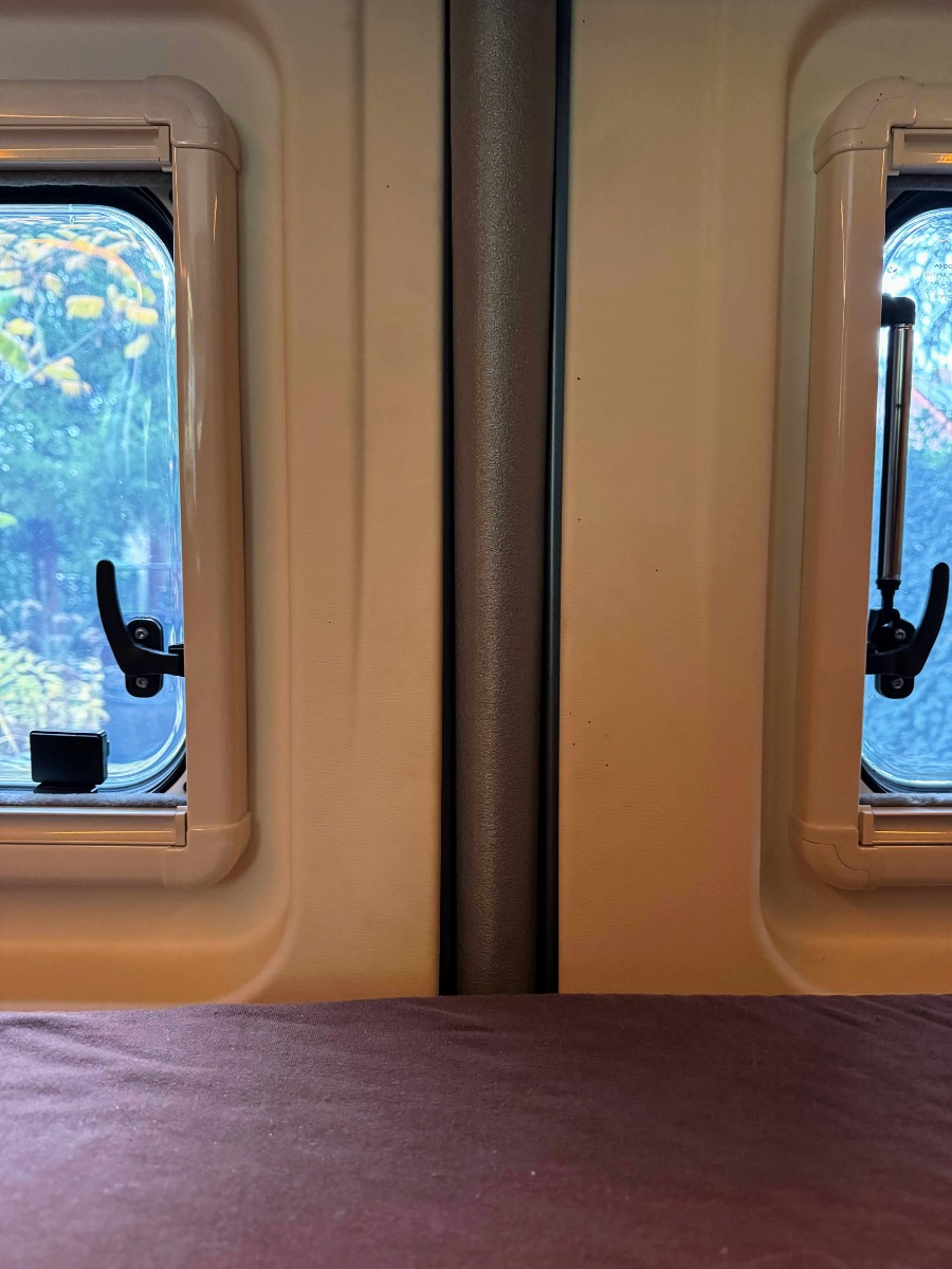

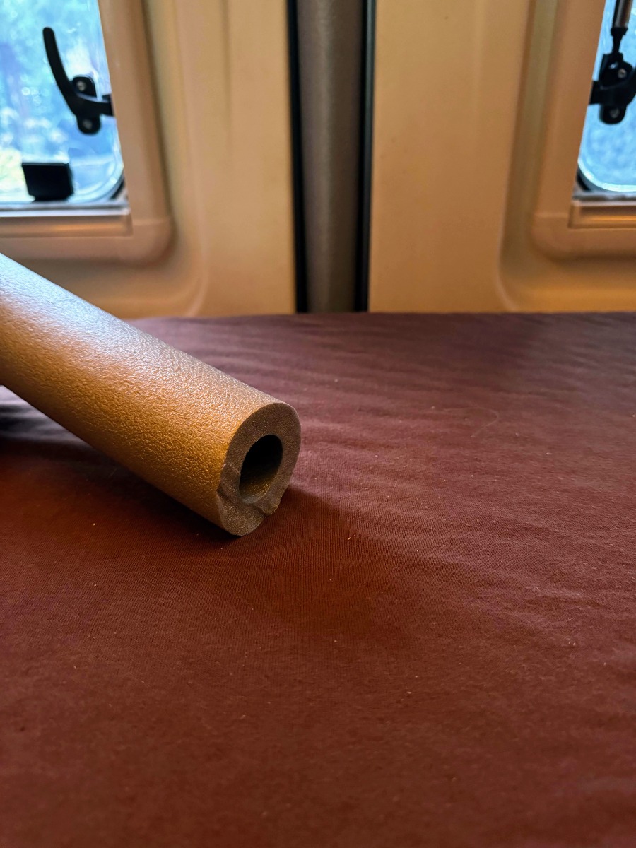

Habe meinen 540er erst seit Mai. Habe also noch keine Zugluft durch die hinteren Türen verspürt. Dies ist meine Antwort auf die Zugluft
... Eigentlich zum Isolieren von Wasserleitungen gedacht. Passt aber perfekt in den Spalt .
Grüße aus Berlin vom Thomas

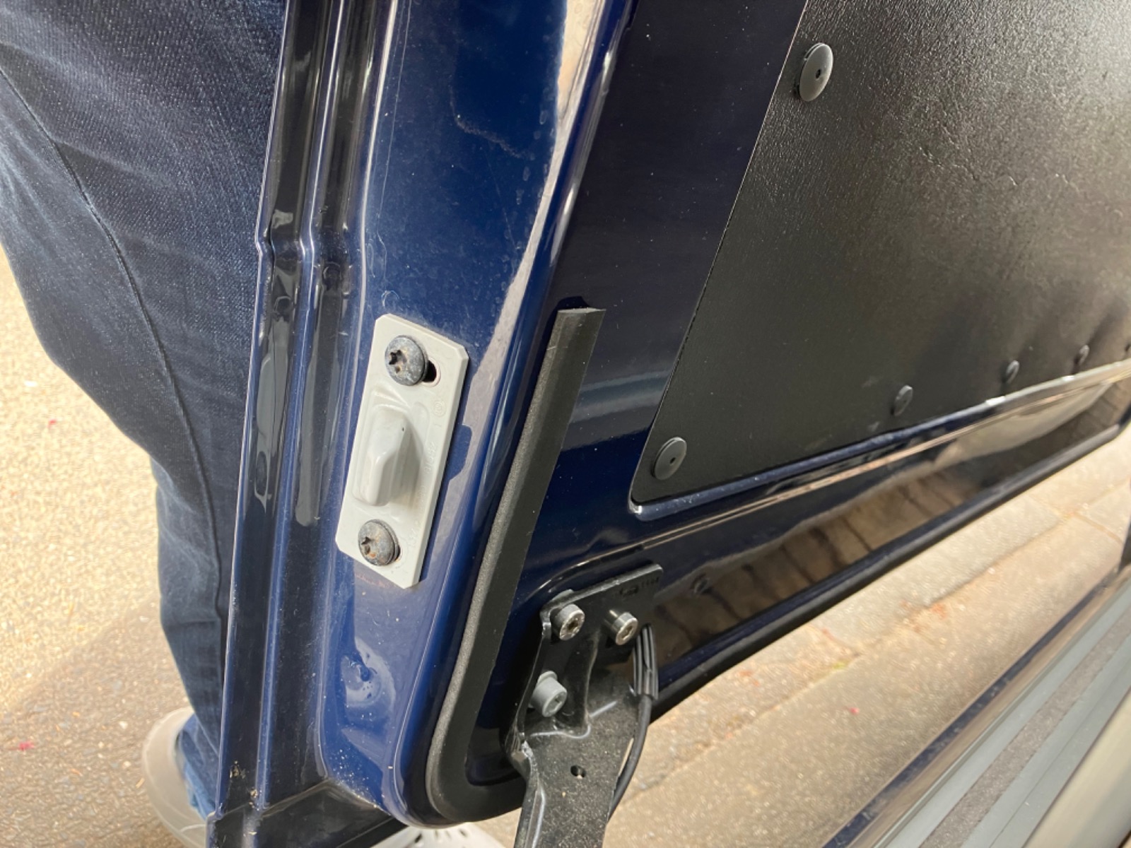

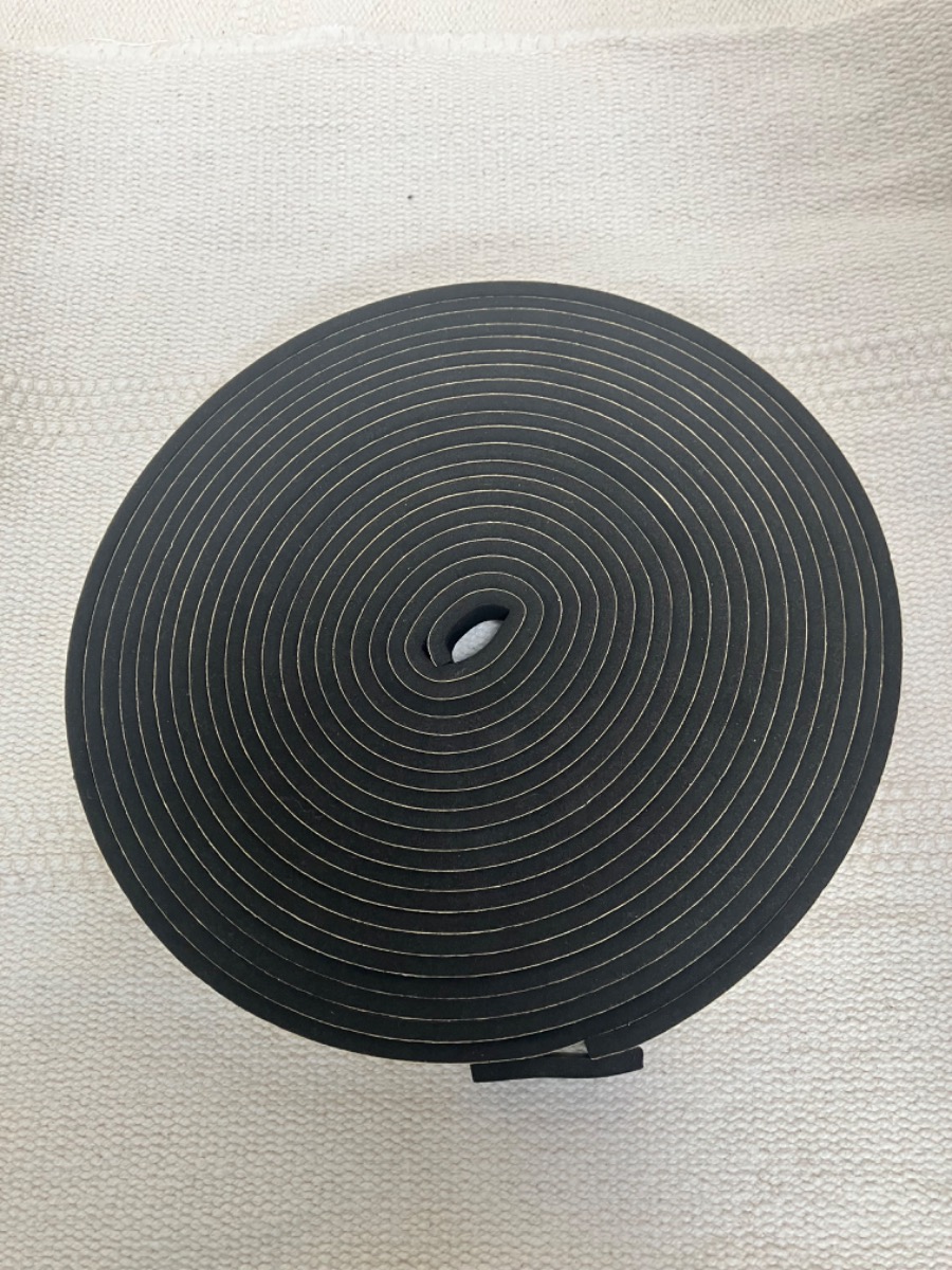

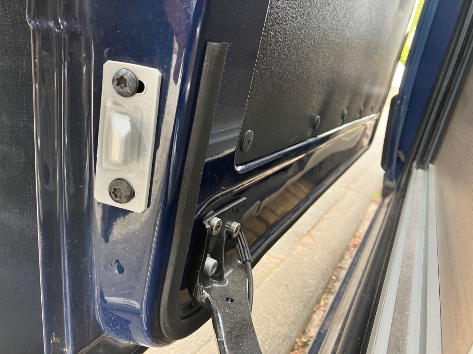

das Problem mit der Zugluft in der Schiebetür habe ich beim Amundsen 600E folgendermaßen gelöst:
Nachdem ich festgestellt hatte, dass die Gummidichtungen im unteren Bereich der Schiebetür nicht richtig anliegen, habe ich eine zusätzliche Dichtung auf der Türseite angebracht. Dass die Dichtung nicht richtig schloss, sah man zum einen, weil die Dichtung bei geöffneter Tür im oberen Bereich etwas abgeflacht war, unten hingegen rund. Zusätzlich konnte man unten ein Papierstück leicht durchstecken.
Ich habe dafür selbstklebenden schwarze EPDM Schaumgummi Streifen 5x15 mm genommen. Nach meiner Kenntnis ist es das gleiche Material, das auch im KFZ Bau eingesetzt wird. (Geschlossenporig, saugt kein Wasser auf) Das Dichtband hat beim Online Händler nur ein paar Euro gekostet.
Der Spalt sollte jetzt dicht sein. Wie dicht werde ich im Winter feststellen, da ich die Dichtungen heuer in der warmen Jahreszeit eingesetzt habe.
Anbei ein paar Fotos zum veranschaulichen.
Miguel
