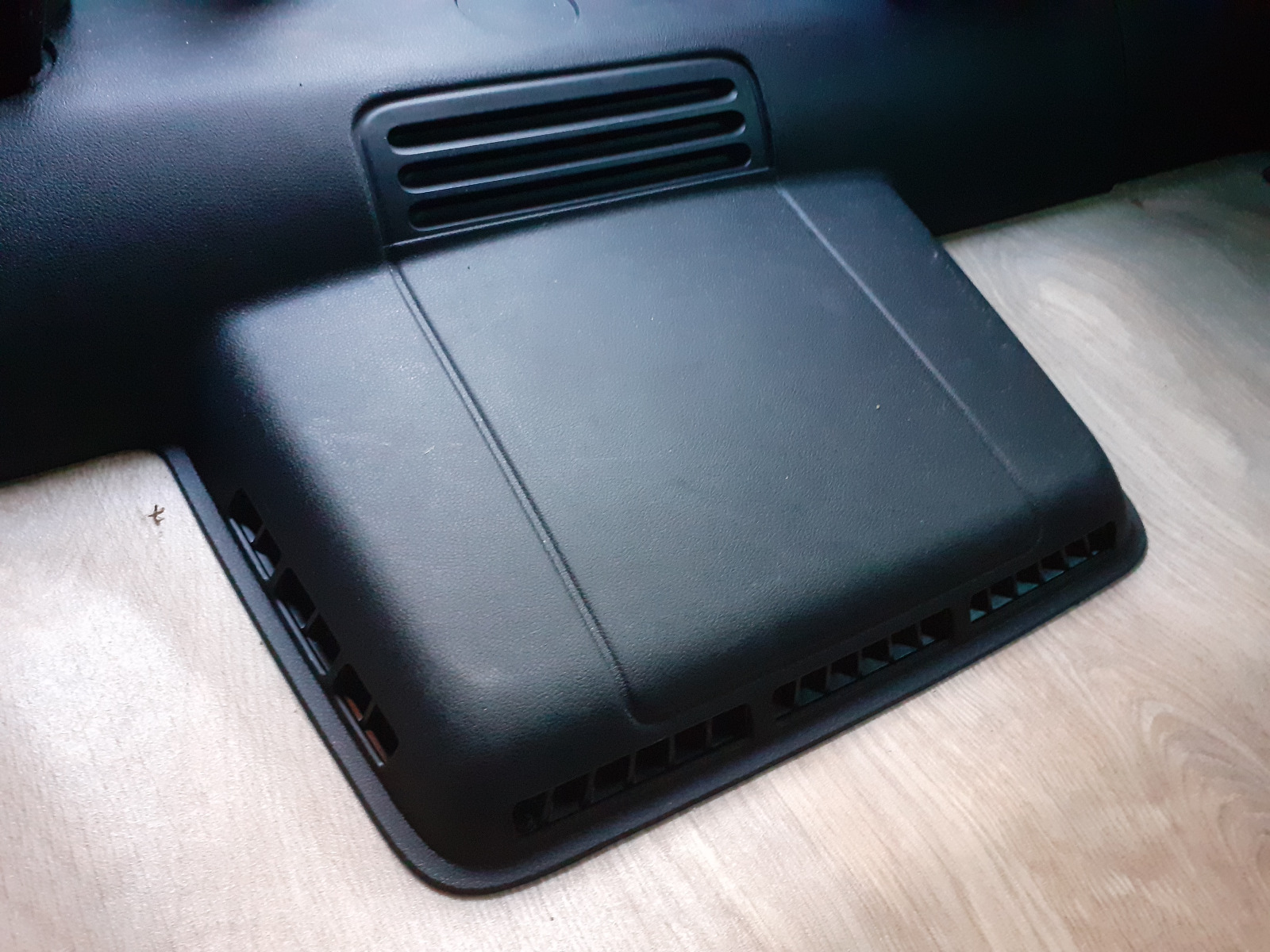

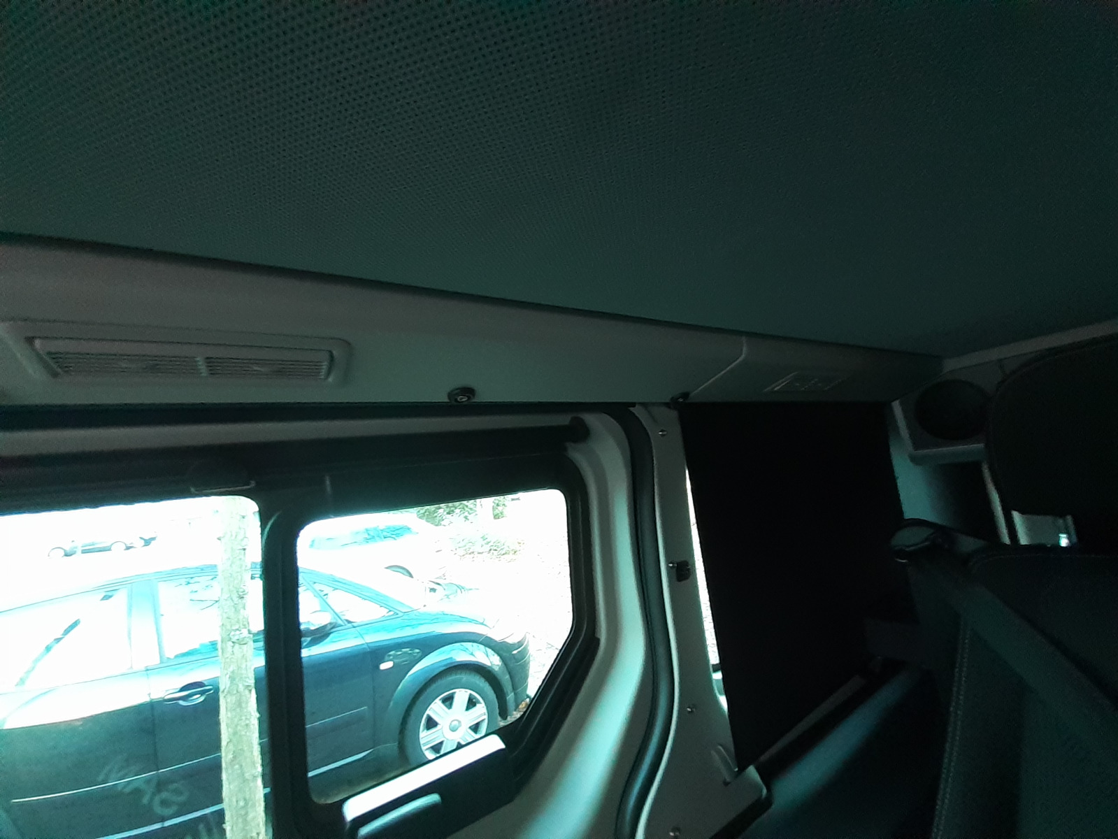

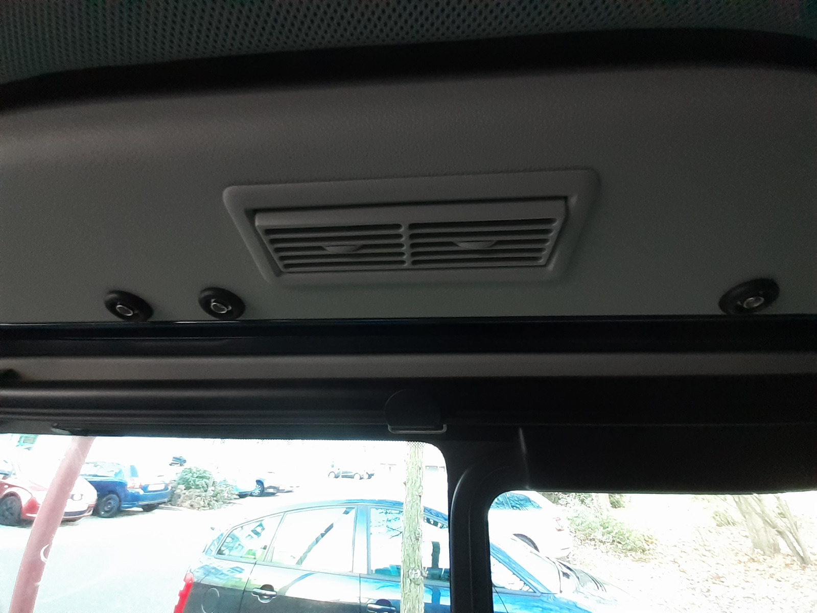

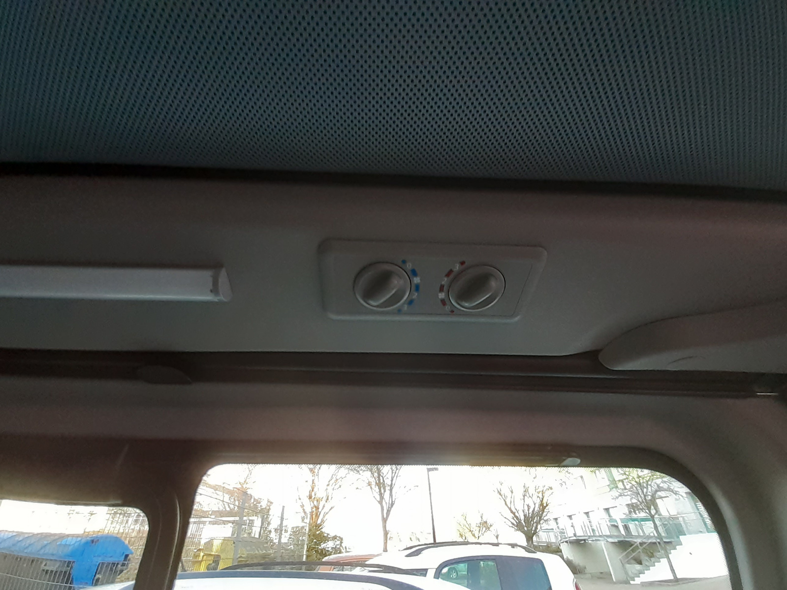

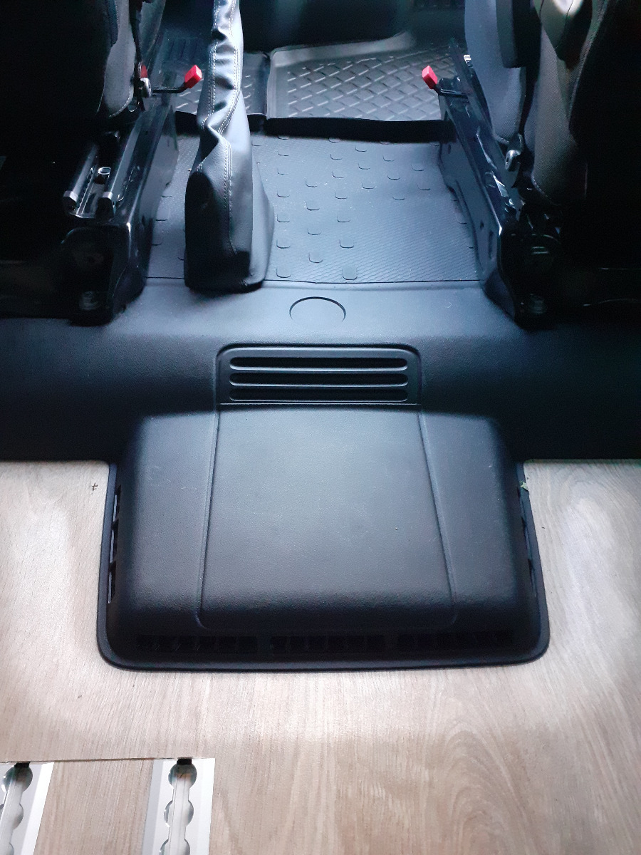

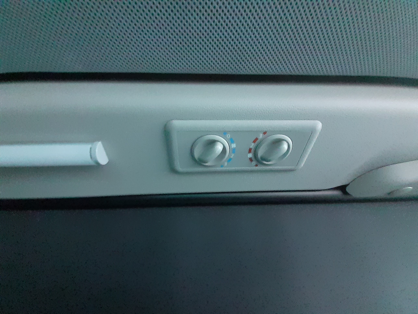

08 Dez 2020 11:10 #6446 von Runkel
So habe mal Fotos gemacht
Für Ralf, oder wem es noch interessiert
Mein Fahrzeug hat Erstzulassung 07.2019.
Wie im vorigen Beitrag beschrieben:
dunkler Bodenauslass warm
zwei Auslässe kalt, einer über Schiebetür, einer weiter hinten
Regler über Spüle neben Lampe,
Standheizung der runde
Bei weiteren Fragen gern melden
Gruß Detlef / Runkel

12 Dez 2020 16:37 #6461 von Reasoner
Runkel schrieb: So habe mal Fotos gemacht
Hallo Detlev,
Danke für die Bilder.
Mein Wagen ist Erstzulassung 09/2020. Bei mir sind diese Auslässe nicht zu finden.
Ich habe mal bei meinem freundlichen Händler nachgefragt.
Hier seine Antwort:
"wir haben Ihr Anliegen mit Nissan besprochen und folgende Antwort erhalten:
„Die Bilder in der Broschüre basieren noch auf dem Kombi.
Der aktuelle Michelangelo hat den Kasten als Basis und dort gibt es diese Lüftung nicht.“
Gruß Ralf
