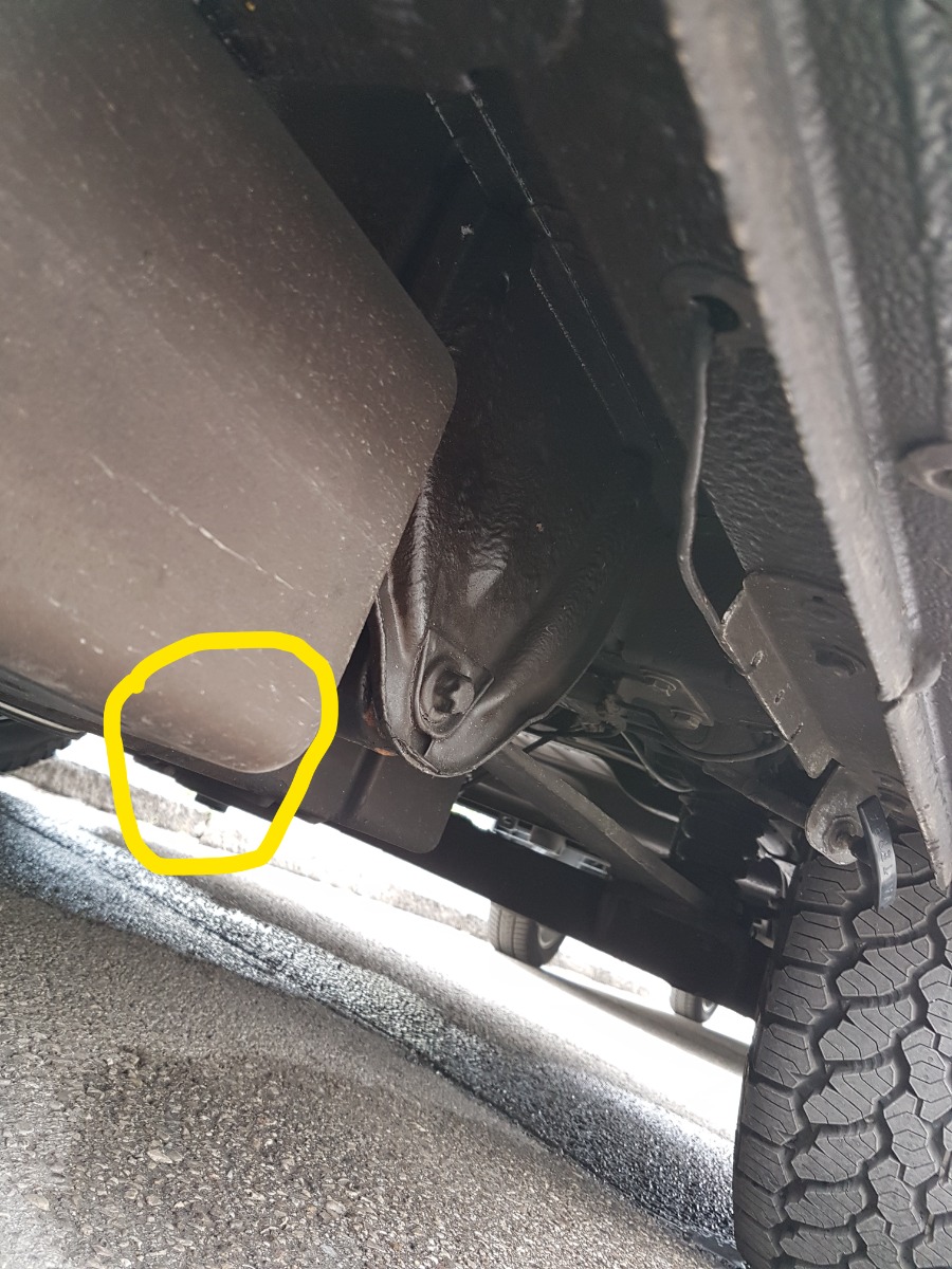

Hi zusammen,
kann mir jemand erklären warum Westfalia denn Abwassertank beim Amundsen 540 so tief hängt und zur Seite hängt? Bei anderen Ausbauern ist er eher mittig und nach hinten über der Achse verbaut. Beim Amundsen ist er der tiefste Punkt und das fast in der Mitte vom Fahrzeug. Da geht doch die ganze Bodenfreiheit verloren. Kann man das irgendwie noch besser umbauen?
Danke schonmal.

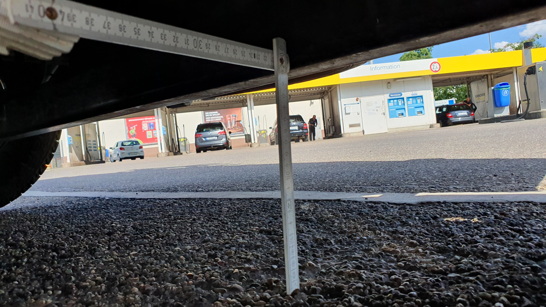

Das mit der geringen Bodenfreiheit stört mich beim Columbus 540 genauso. Hab auch schon überlegt, ob es einen kleineren Tank gäbe. Die Trittstufe ist ggf ja auch überflüssig aber hängt nicht tiefer als der Tank. Habe das Maximum an Bodenfreiheit jetzt über Luftfederung hinten (4cm mehr) und verstärkte Federn vorne (2-3cm mehr) rausgeholt.

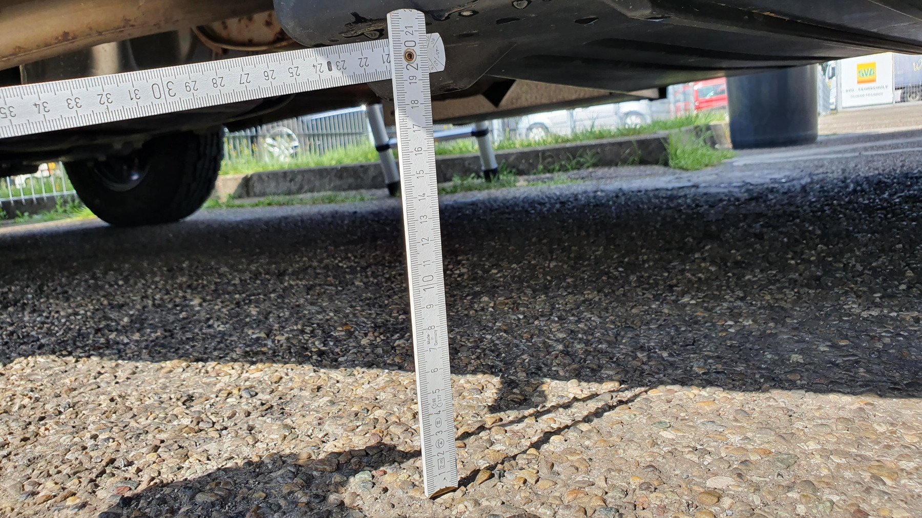

Habe gestern noch mal gemessen. Die Oberkante Kotflügel/Radkasten ist vorne 83 cm und hinten, je nach Einstellung der Luftfederung ca. 81 cm. Der Bodentank ist jetzt genauso tief wie die Achse. Mehr Bodenfreiheit geht eh nicht.
