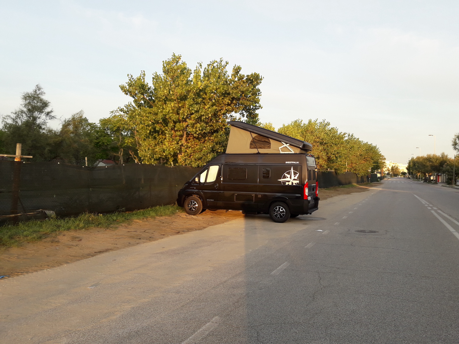

hallo liebe Leute,
ich bin neu hier und deshalb möchte ich mich auch erstmal vorstellen....
ich heiße Thomas, bin Jahrgang `64
und durfte am 20. September unseren neuen Columbus 540 zu uns nach Hause holen.
Nach der ersten "Jungfernfahrt" nach Italien bei bestem Wetter steht uns nun leider wohl die kältere Jahreszeit bevor.
Deshalb auch gleich zu meiner ersten Frage, bei dem die hier "erfahrenen Camper" hoffentlich etwas beisteuern können.
Kälte und Wasser, wie machen wir unseren Columbus winterfest?
Da wir auch im Herbst und Winter mit unserem Columbus unterwegs sein wollen, aber. seien wir ehrlich, er trotzdem wohl die meiste Zeit einfach draussen auf seinen Einsatz warten wird machen wir uns natürlich Gedanken.
Immer das ganze Wasser ablassen, auch aus allen Leitungen und dem Boiler, um dann doch wieder mit ein paar Litern los zu ziehen?
Jetzt kamen wir auf die tolle Idee, einfach die Heizung an zu machen und auf 4° einzustellen. Dann sollte ja nichts einfrieren.
Und Dank Dieselheizung und Solar auf dem Dach sollte auch dies kein Problem sein.
Aaaaber, die Heizung lässt sich leider nur auf 10° runter regeln. Und dann wäre sie ja die meiste Zeit ( Nachts ) in Betrieb, also im Moment auf jeden Fall.
Wie macht Ihr das denn?
Jeden Tag den Wetterbericht checken und nur in den wirklich kalten Nächten anstellen?
Oder wirklich immer wieder Wasser raus und rein?
Freue mich auf jede Antwort....
