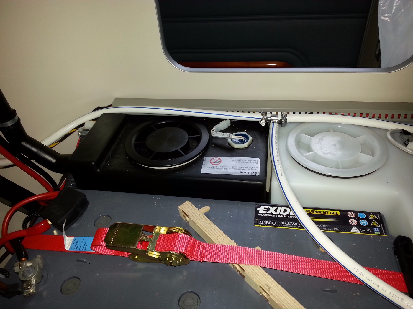

Wenn es sich um den weißen bei Westfalia üblichen ca. 200mm Schraubdeckel handelt, dann lässt sich aus einer Holzleiste und zwei Holzdübel schnell und einfach ein Hebel zur Erhöhung der Handkräfte herstellen - sieht dann z.B. so aus :
Wenn du ihn offen hast, hilft etwas lebensmittelsechtes Armaturenfett (mal im örtlichen Sanitärfachhandel fragen - es genügt eine ganz geringe Menge) auf dem Dichtring um das Schliessen und Öffnen zukünftig etwas leichter zu gestalten.
Auf jeden Fall den Deckel nicht zu zaghaft Schliessen - sonst kann es hier im laufenden Betrieb zu Undichtigkeiten kommen, die erst sehr spät auffallen ...

... bestens ...
Grüsse norge

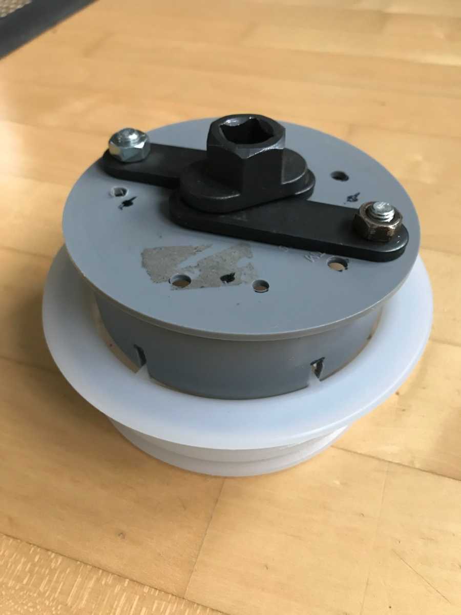

Da ich beim Servicedeckel (der unten an der Seite des Tanks ist) mit keiner der üblichen Methoden erfolgreich war (man kommt ja wegen der davorliegenden Holzwand nicht so gut dran) habe ich einen Schlüssel gebaut aus einem Abflussrohr-Deckel (DN110). Obendrauf ist ein Gestänge, das von einem Ölfilterschlüssel "geborgt" wurde.
Das ginge auch einfacher, wenn man ein Stück Flachstahl nimmt und eine Mutter aufschweisst, aber da hätte ich erst mal wieder üben müssen, und schon meine letzten Schweißnähte vor über 10 Jahren hatten das w nicht verdient.
Mit dem Ding kriegt man jetzt den Deckel auf und zu, auch wenn er massiv festsitzt.

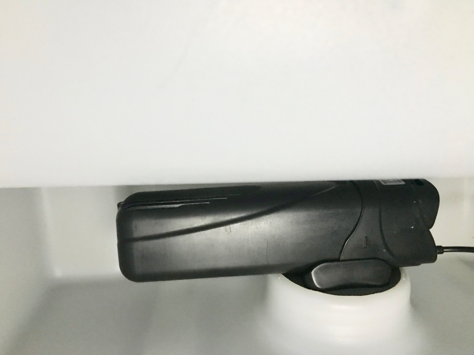

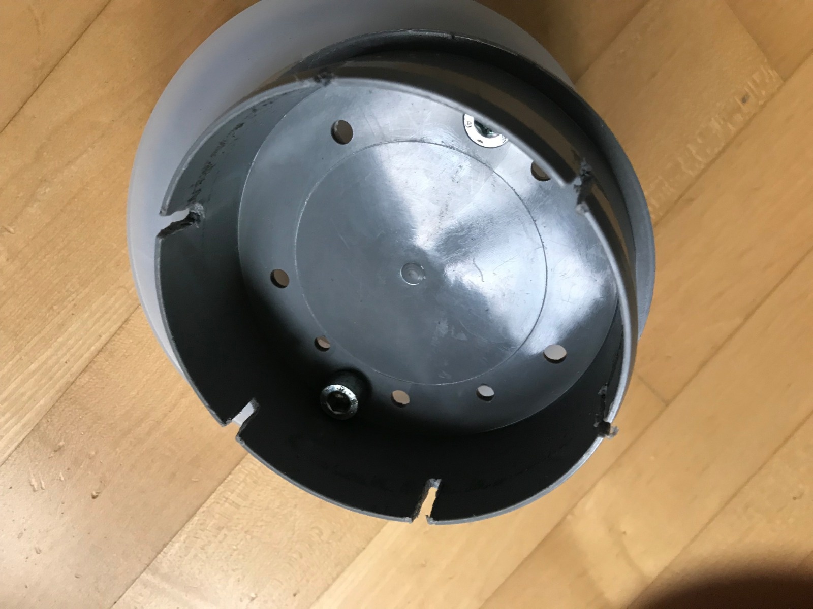

Die gleiche Sorte DN110 Abschlussdeckel passt in die Innenseite des Tankdeckels, mit einer umlaufenden 1mm Dichtung. Das wurde verwendet, um die UV Lampe zur Frischwasserdesinfektion zu befestigen, die bisher nur lose im Tank lag. Blick durch die obere Öffnung:
