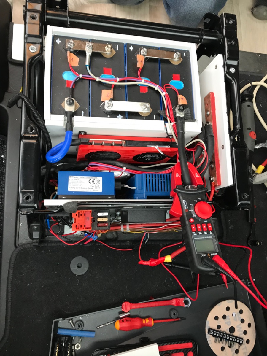

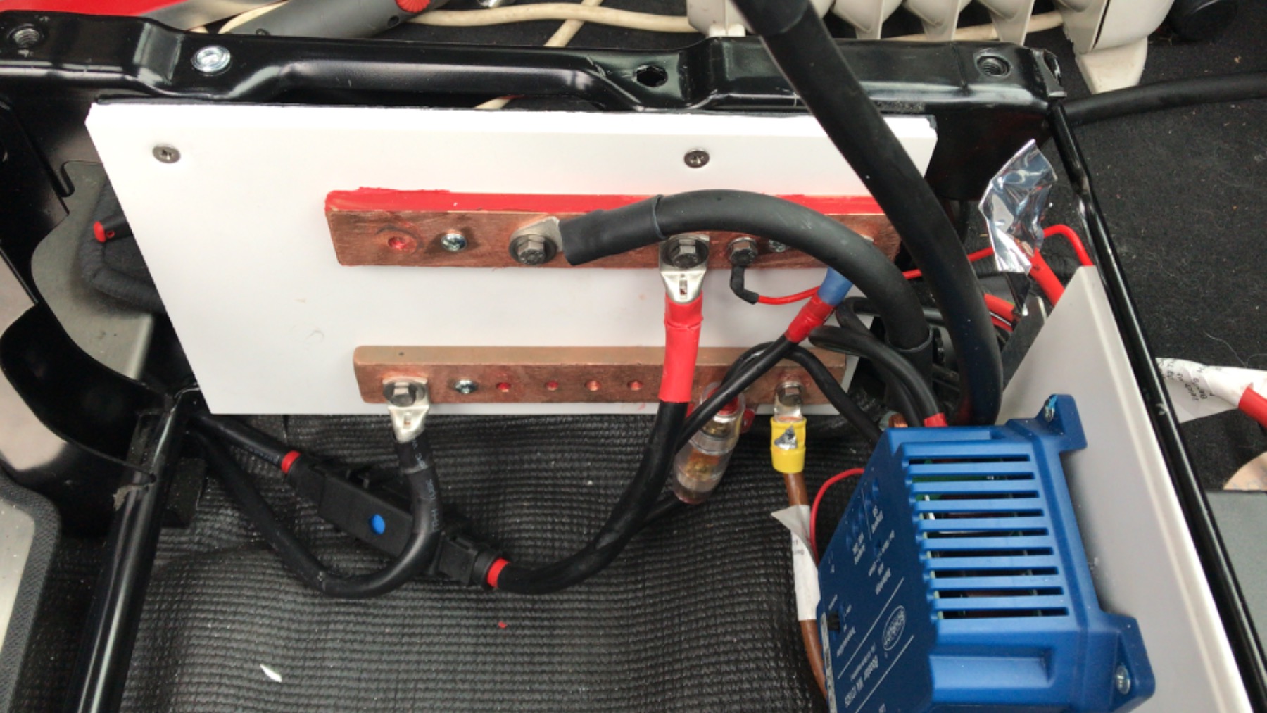

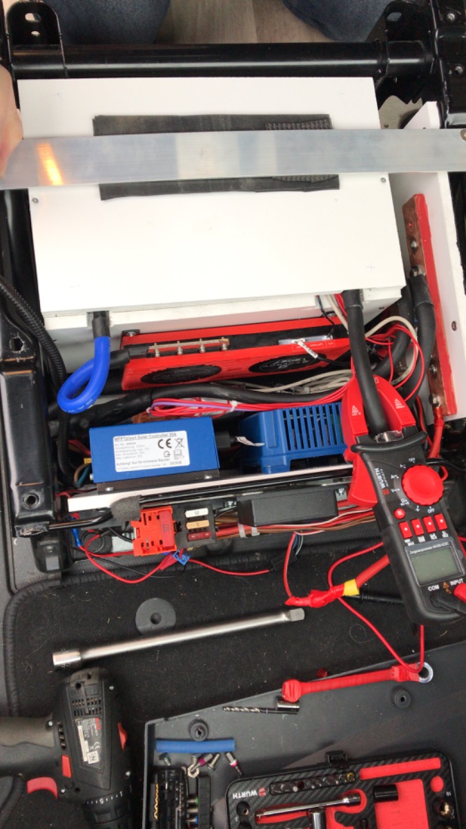

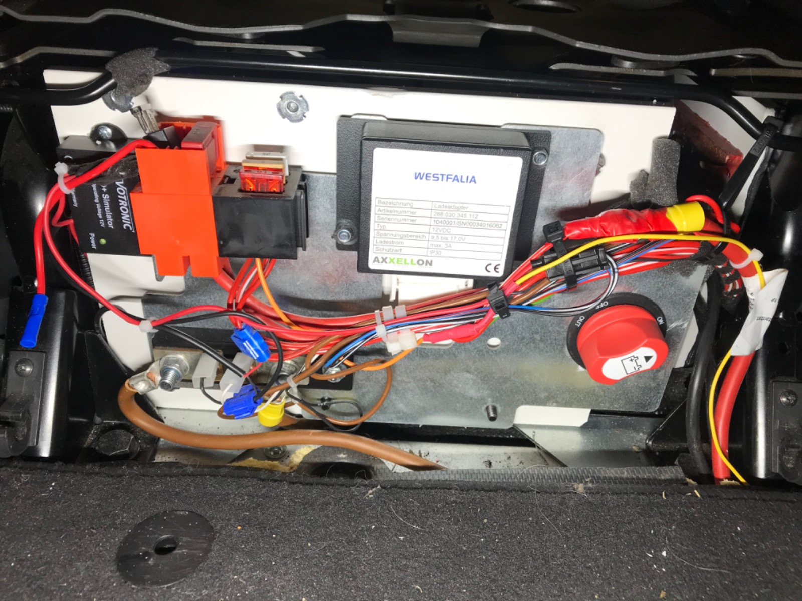

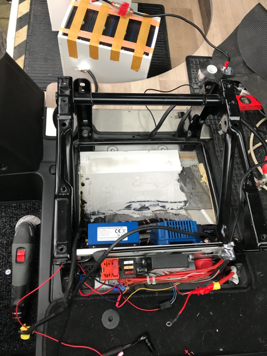

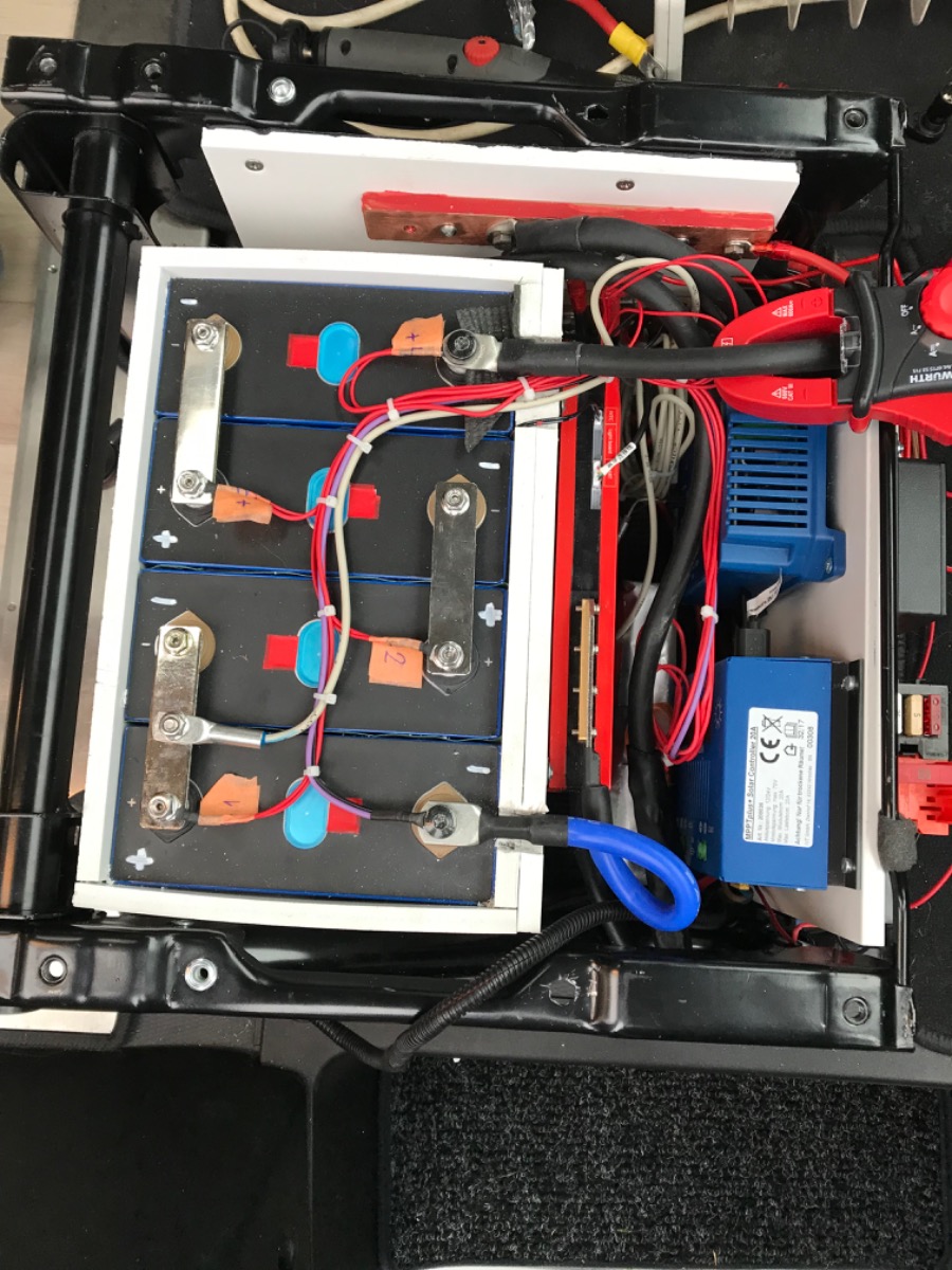

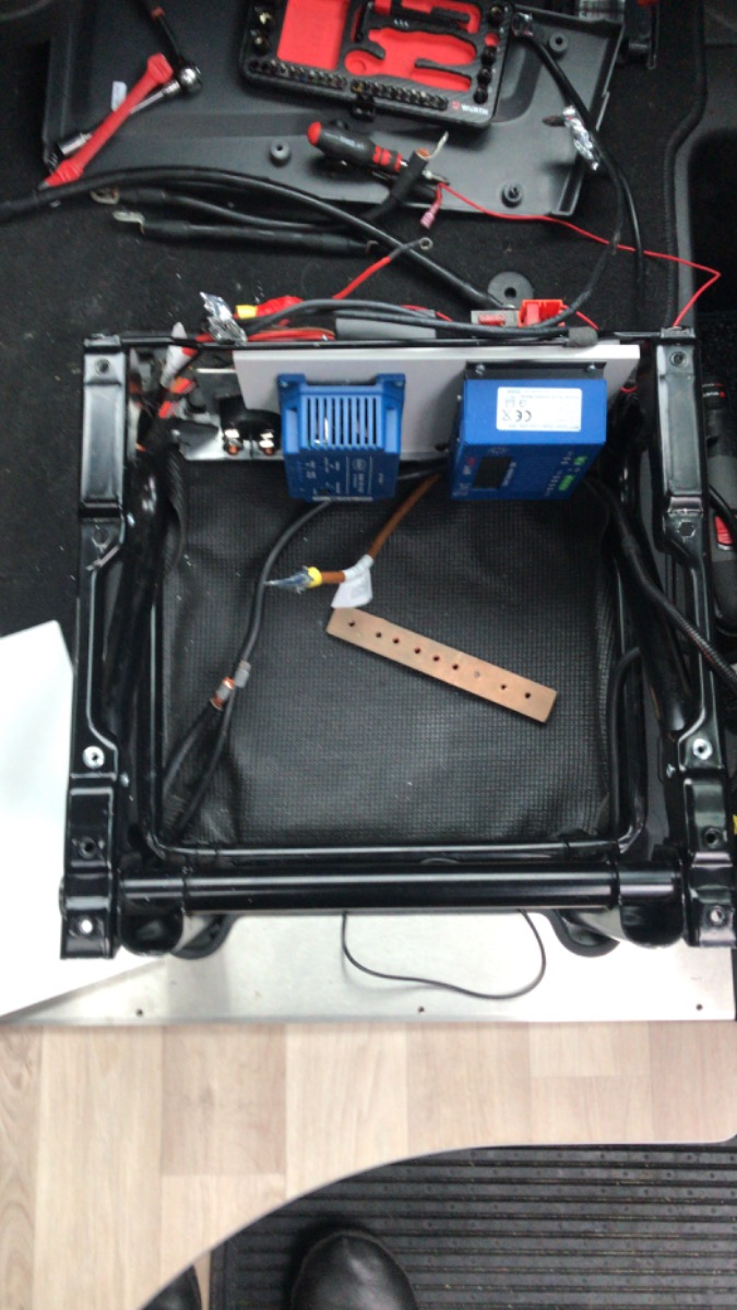

 Bilder zu Anregung um eine 280 Ah Lifepo4 Aufbau Batterie selber zu bauen und im Ducato Sitz installieren

Das sieht spannend aus.

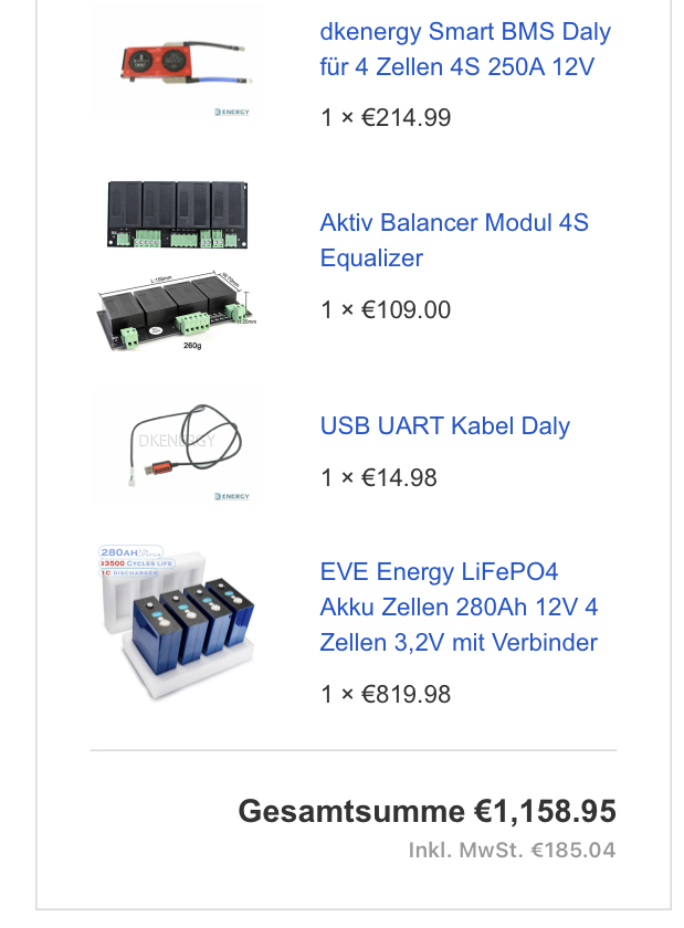

Gibts eine Teileliste?
- die vier einzelnen Akkus (3,6V, 280Ah?)
- BMS?
Danke
Hunger

Und diverse Kleinteile wie 50 Quadrat Kabel, Hauptschalter, Sammelschiene,Kunststoffmontageplatten.
