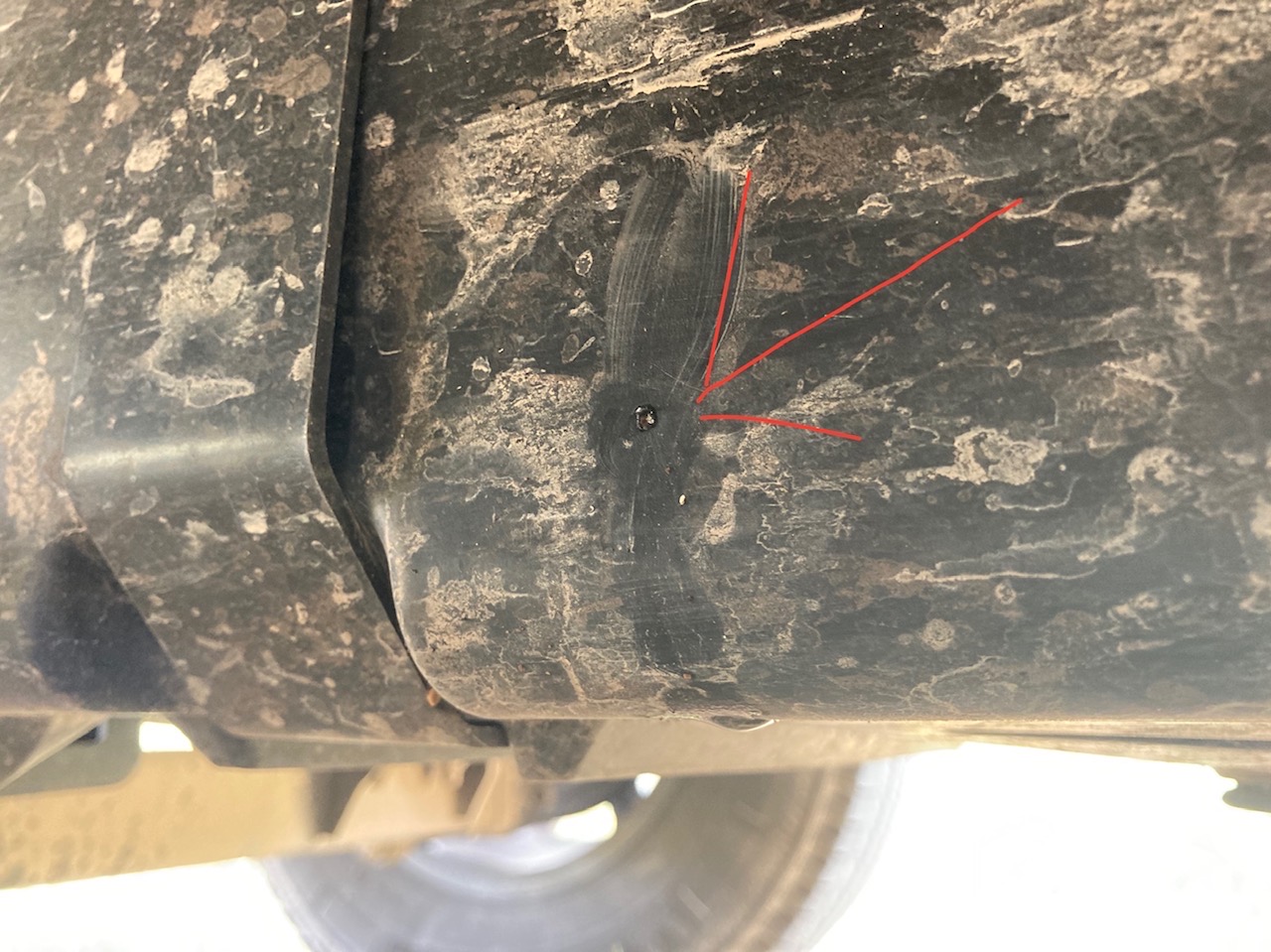

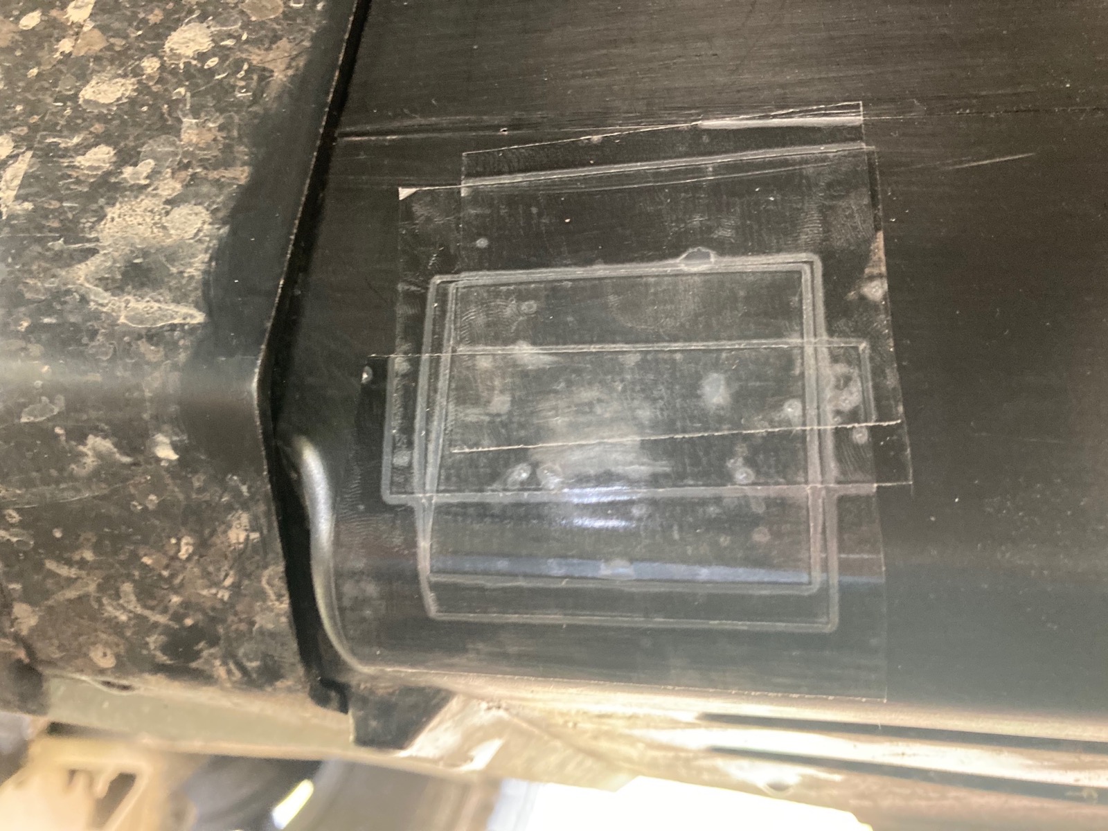

Hallo Zusammen,
ich habe vor 2Wochen bei unserem Urlaub im Baltikum auf einem Campingplatz in Lettland festgestellt, dass es unter dem Womo tropfte. Die genauere Untersuchung ergab, dass sich seitlich!! im Abwassertank ( s. Fotos) ein etwa 3-4mm befand. Ich konnte das erstmal mit Tape abdichten. Somit war das Problem vorerst gelöst. Aber: wie kommt dieses Loch dahin? Den einzigen Zusammenhang, den ich erkennen konnte war die 6km lange kurz vorher gemachte Fahrt über eine Schotterpiste. Doch das scheint mir als Ursache recht unwahrscheinlich.
Hat jemand eine Idee?
Gruss von Wilfried
Gruss von Wilfried

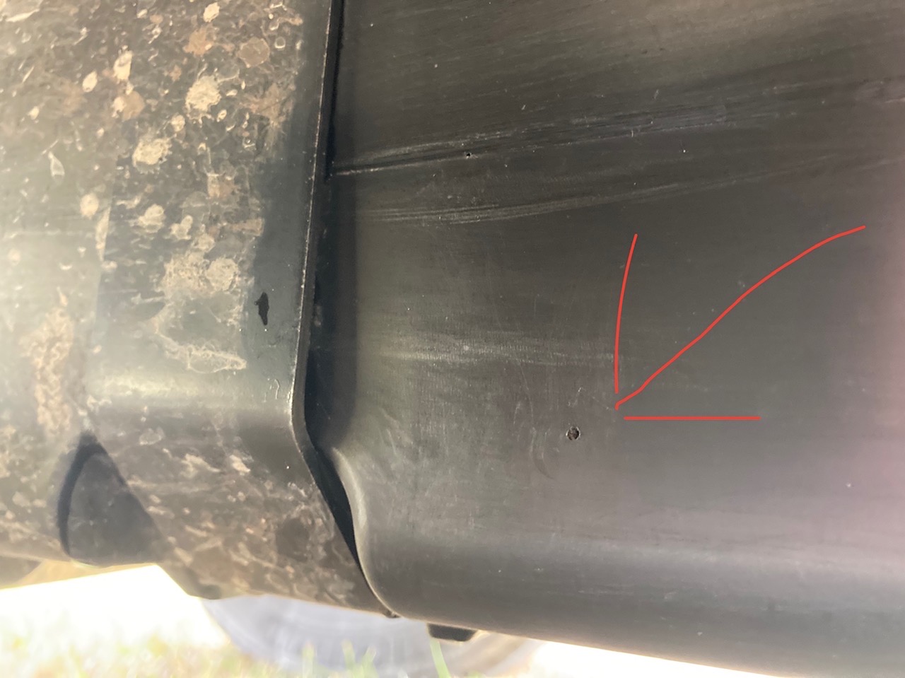

Hallo Wilfried,
Leider habe ich auch keine andere Idee, jedoch folgende Fragen/Anmerkungen zu den Fotos:
* In den Fotos ist jeweils über dem Loch weiter links ein kleineres Loch zusehen. In Höhe der Naht, wo am Behälter eine Schweiß- oder Klebenaht zu sehen ist. Falls dem so ist, könnte das eine Entlüftungsbohrung sein um den „Kraftstoff“ ablassen zu können.
* Im oberen Foto sieht es so aus, als ob das Loch vor dem Reinigen einen Wulst aufwies. Für mich sieht das so aus, als wäre das Loch mit einer heißen Spitze hineingebrannt worden. Das wäre jedenfalls leise und nicht zu hören wenn der Kasten bewohnt ist.
Beides würde für die Annahme von trippin sprechen. Allerdings habe ich noch nicht gehört, dass Kraftstofftanks aus Kunststoff sind was eher für aufbohren spricht.
Vielleicht gibt es ja eine viel einfachere Erklärung für das Loch bzw. die Löcher.
Gruß, Miguel
Gruß, Miguel

Danke für eure schnellen Rückmeldungen,
ein kurzer Hinweis, damit mir nicht aneinander vorbeischreiben: es handelt sich um den Abwassertank, nicht um den Dieseltank.
Die vermeintliche Wulst bei dem Loch ist übrigens ein Wassertropfen. Das Loch sah tatsächlich wie gebohrt aus! Da ich keine Arbeitsbühne- oder -Grube hatte, war der Montageraum für mich so eng, dass ich nicht nahe genug rankam, um es genau untersuchen zu können.
Das von dir Miguel entdeckte kleine Loch an der Naht hatte ich bisher noch nicht wahrgenommen. Sobald ich da besser rankomme, schaue ich es mir genauer an.
Für mich bleibt es echt suspekt, ich kann mir keinen Reim drauf machen…..
Viele Grüße aus Aachen von Danke für eure Rückmeldungen,
