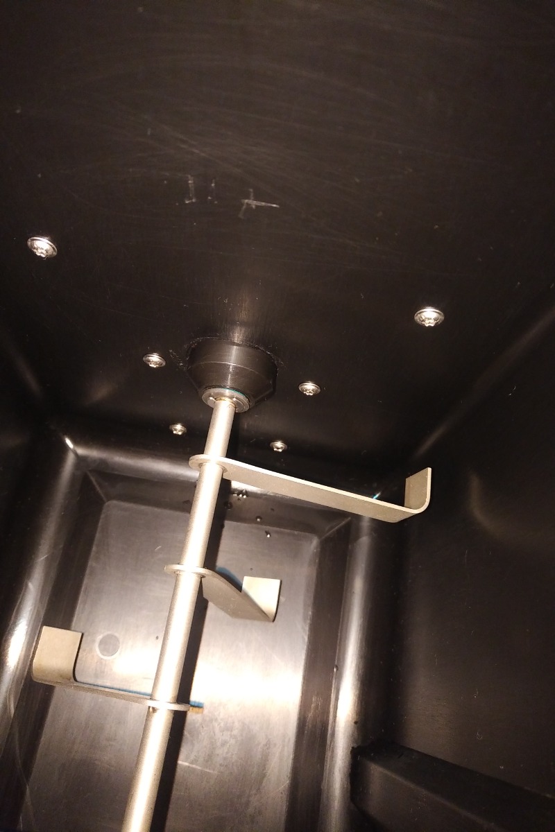

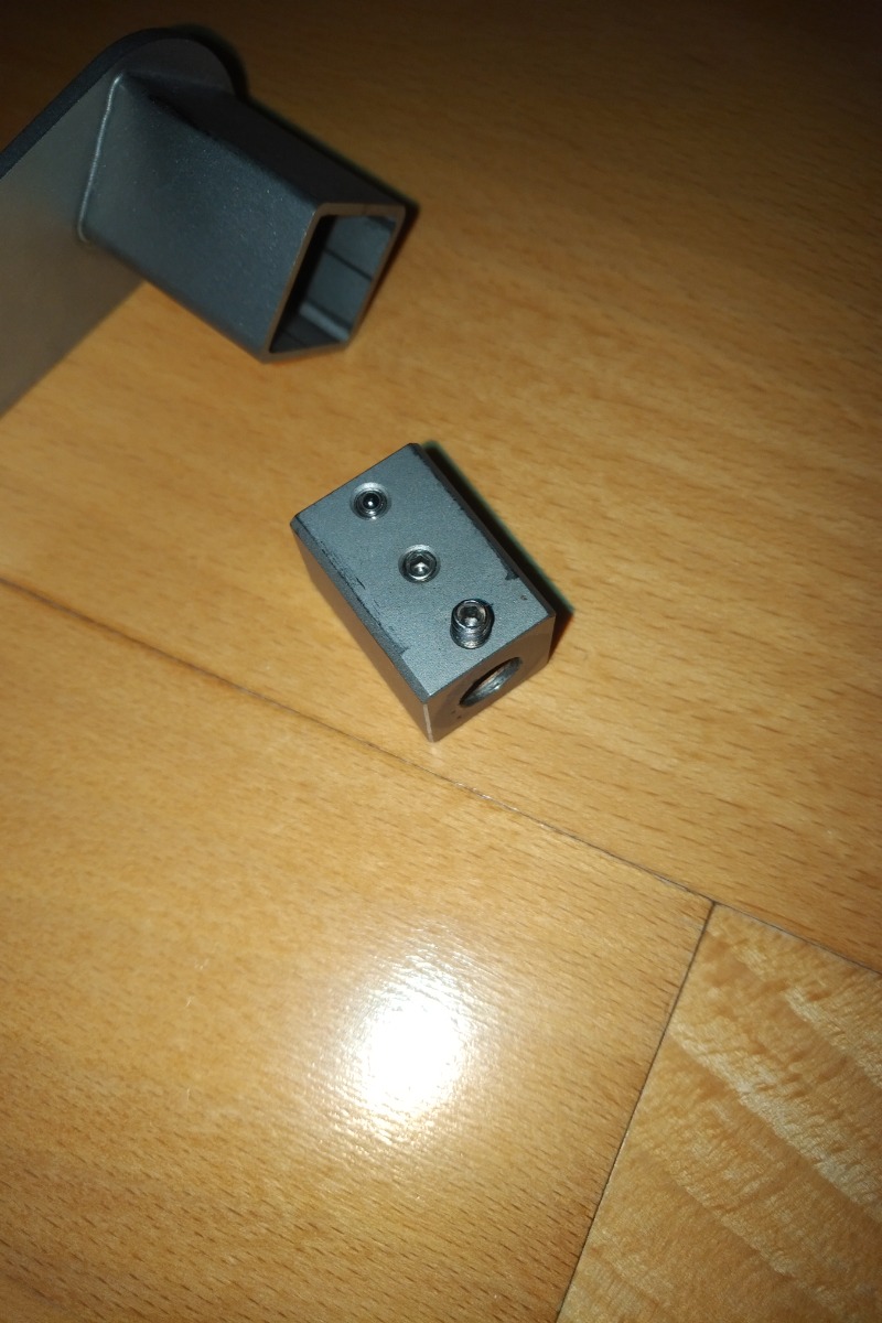

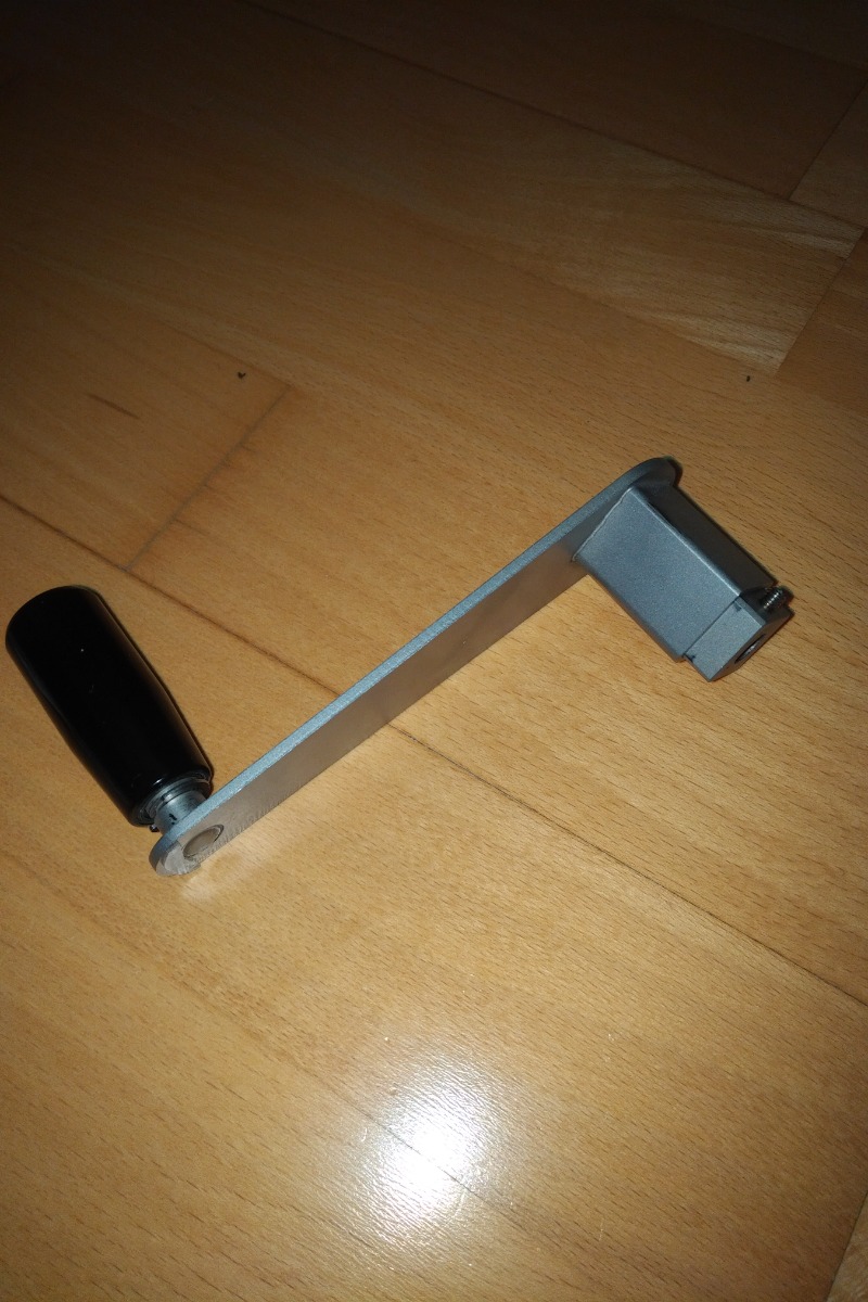

Neulich ist beim abziehen der Kurbel das Verbindungsstück zum Rührwerk mit herausgezogen worden:
Als ich es wieder angesteckt habe, ließ sich das Rührwerk nicht mehr drehen, da die Verbindung zu locker war.
Um die Madenschrauben des
​​​​​Verbindungsstücks wieder an der Stange des Rührwerks festschrauben zu können muss die Stange weiter aus dem Eimer ragen.

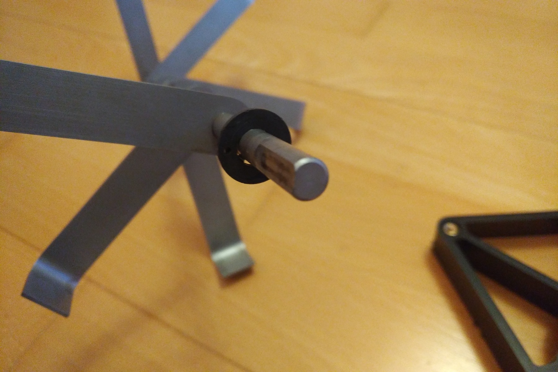

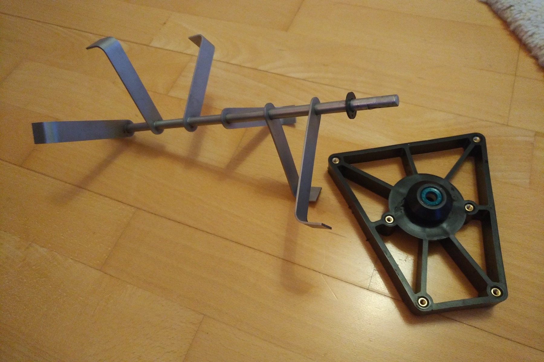

Ich habe dazu (nachdem ich den Eimer sauber gemacht habe!) die Schrauben im Inneren gelöst (20er Torx) um das seitliche Teil abzunehmen und so das Rührwerk herraus zu nehmen:

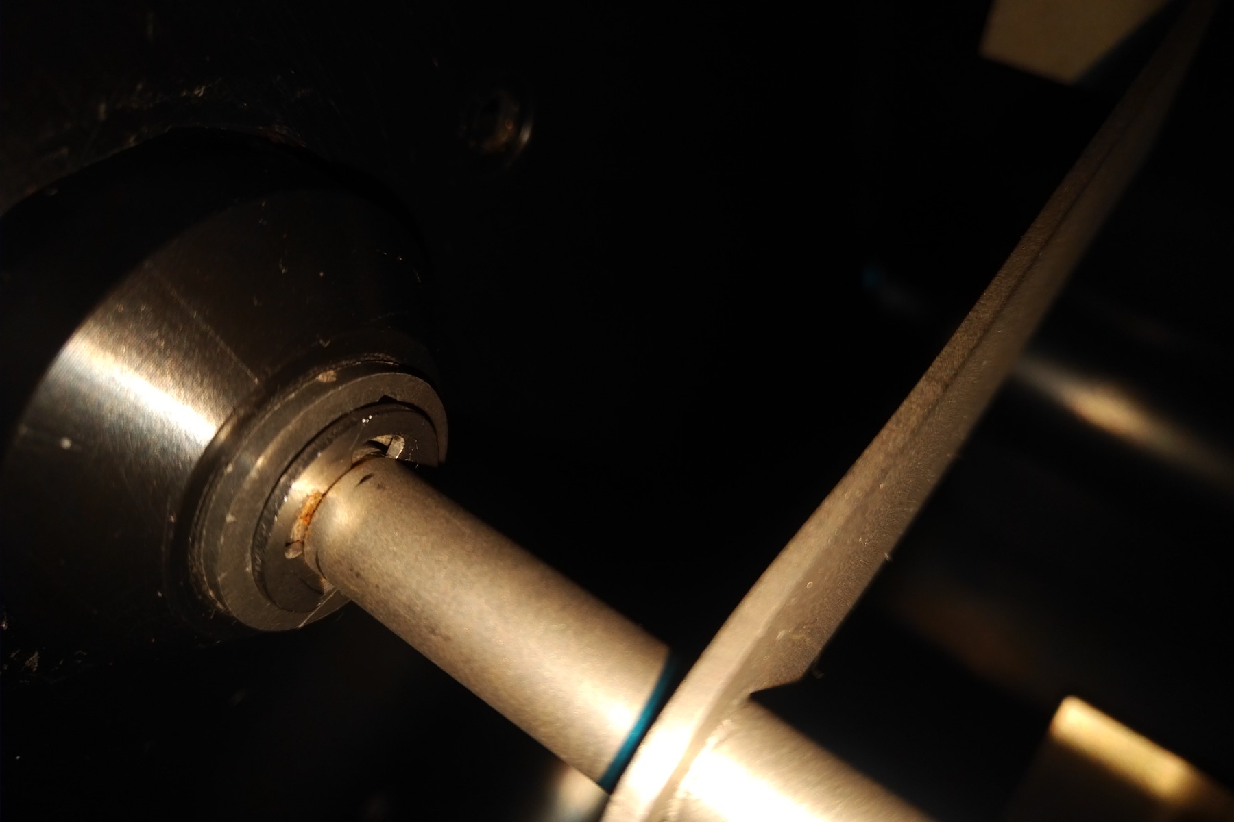

Dann den Sprengring hinter der Dichtung abgemacht, das Seitliche Teil weider angeschraubt, die Dichtung auf die Stange geschoben und das Rührwerk wieder eingesetzt.
Nun lässt sich die Stange weit genug rausziehen um das Verbindungsstück wieder fest zu schrauben.
Die Stange hat eine gerade Seite, auf die die Madenschrauben geschraubt werden.
Damit es besser/länger hält, habe ich etwas Superkleber auf die Stange aufgetragen.
Danach den Sprengring wieder aufstecken - fertig.
Der Sprengring hätte sich sicher auch im Eimer entfernen lassen, dann hätte ich nichts schrauben müssen und es wäre viel schneller gegangen… Beim nächsten mal bin ich schlauer 😉
Wichtig ist zudem einen Ersatz Sprengring parat zu haben. Mir ist er beim abmachen zerbrochen...
