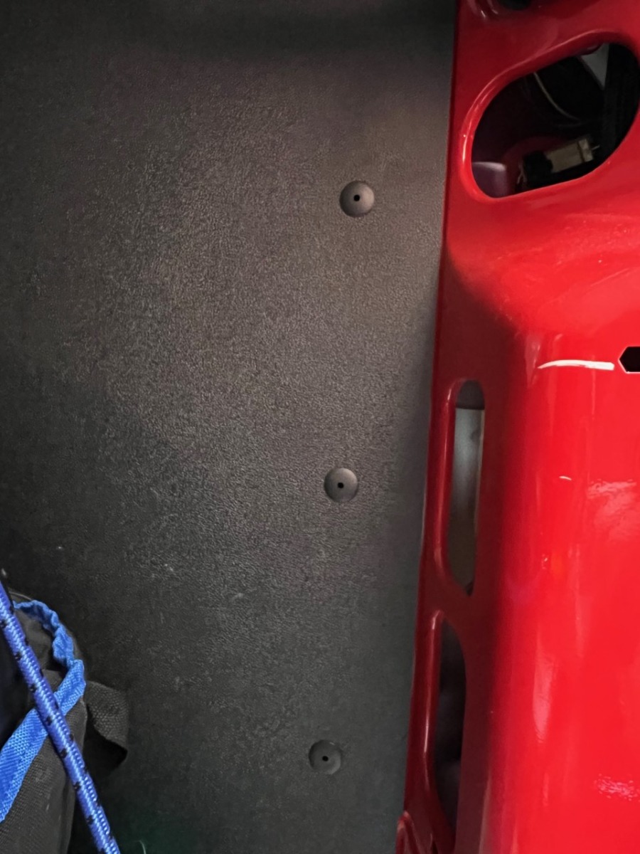

Ich möchte eine stützendere Seitenwand in den Kofferraum des Columbus einbauen und bin mir nicht sicher, wie ich diese Befestigungen entfernen soll?

Hi Graeme,
Am besten mit dem „Demontagewerkzeug Innenverkleidung“. In der Suchmaschine oder direkt im großen Internetkaufhaus. Mit ein bisschen Glück und Gefühl bekommst Du die Clips zerstörungsfrei demontiert.

Hallo Graeme
Versuchs mal mittels Inbusschlüssel und allenfalls etwas anheben mit dem Fingernagel.

Auch mit einer kleinen Gabel soll das gut gehen. Nicht selbst gemacht, daher keine Gewähr.

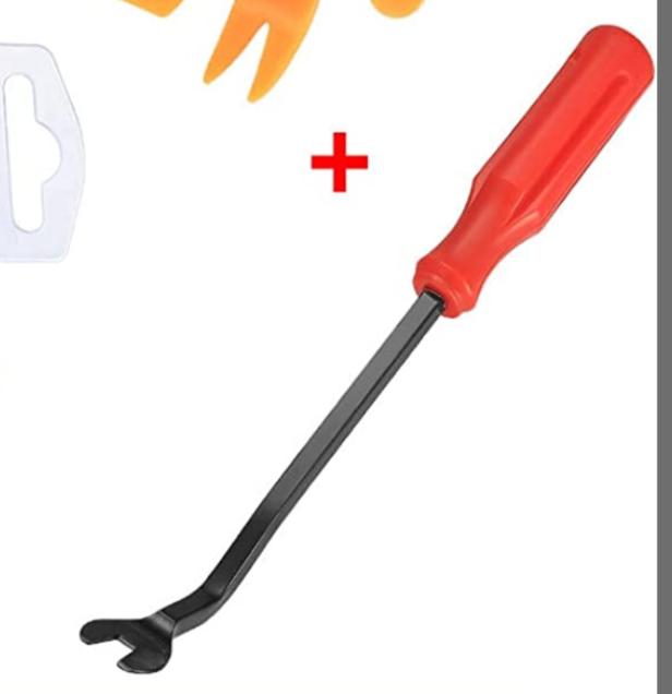

mit diesem Werkzeug geht es super gut:
Es ist in manchen der Demontagewerkzeug Sets enthalten.

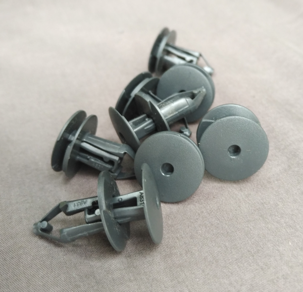

Damit unter den Clip "fummeln" und nach oben hebeln. Die Clips haben 2 runde Enden (wie soll ich es sonst benennen???). Diese werden beim reindrücken zusammengeschoben damit sie halten. Durch das hebeln zwischen den 2 runden Enden öffnest Du sie und sie gehen einfach raus ohne kaputt zu gehen.
