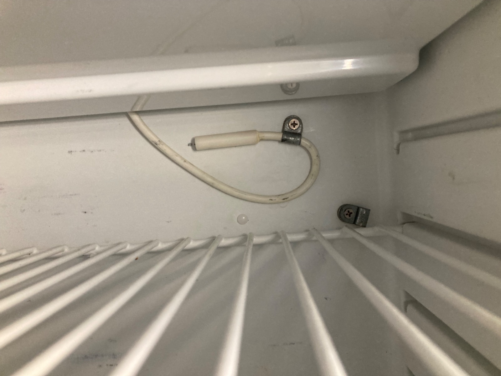

seit gestern kühlt der Kühlschrank wieder dauerhaft. Ich möchte dem Ganzen jetzt nochmal genauer auf den Grund gehen. Ich stelle mir die Frage, ob es einen Thermostat im Eisfach und einen im Kühlschrank gibt. Im Kühlschrank ist der bekannte weiße Stift. Das sieht erstmal alles ok aus.

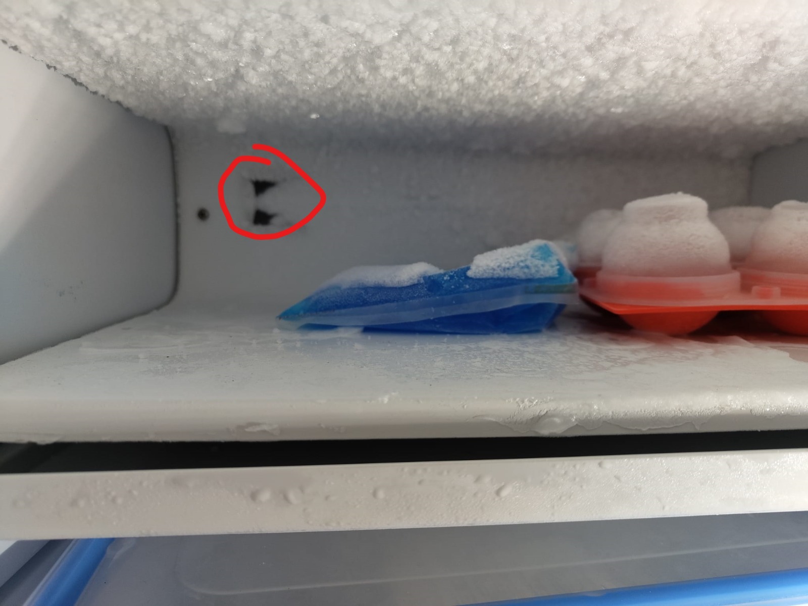

Ist das auf dem Bild ebenfalls ein Thermostat?!? Und wenn ja, kann es sein dass durch die Vereisung das dauerhafte Kühlen kommt. Kaputt scheint nichts zu sein, da es ja wieder ging. Wirklich merkwürdig......

Hallo Kai,
es gibt nur den einen Temperaturfühler im Kühlschrank. Der Anschluß auf deinem Foto ist von der Kältemittelleitung.
Die Temperaturregelung im Vitrifrigo-KS im Zusammenhang mit der Westfalia-Zentralelektronik ist suboptimal. Die ändert sich abhängig von der Befüllung des KS und der Vereisung. Ich bin dazu übergegangen dem Temperatursensor anders zu positionieren. Bei gleich eingestellten Temperatur bzw. Level an der ZE, näher am Eisfach = wärmer im KS, weiter weg vom Eisfach = kälter im KS.
