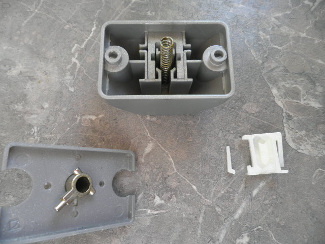

hat schon mal jemand ein Push Lock Schloss gefunden, dass sich einfach gegen die "Original" Westfalia Schlösser tauschen lässt?
In unserem ist ein Häckchen gebrochen, es funktioniert unzuverlässig.

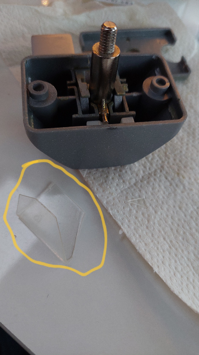

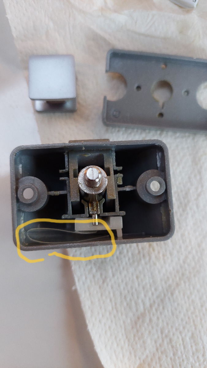

Hallo Anne, Alle,
bevor ich nun welche gefunden habe, die auch wirklich passen, habe ich heute das defekte Schloss erstmal repariert (beim Händler habe ich noch nicht gefragt, kommt aber noch).
Falls von Interesse: aus einem Stück Verpackungsplastik habe ich die "Feder" nachgebildet, die durch das Brechen des weißen Beinchens fehlte.
Das funktioniert tatsächlich und sollte erstmal halten.
Viele Grüße Jürgen

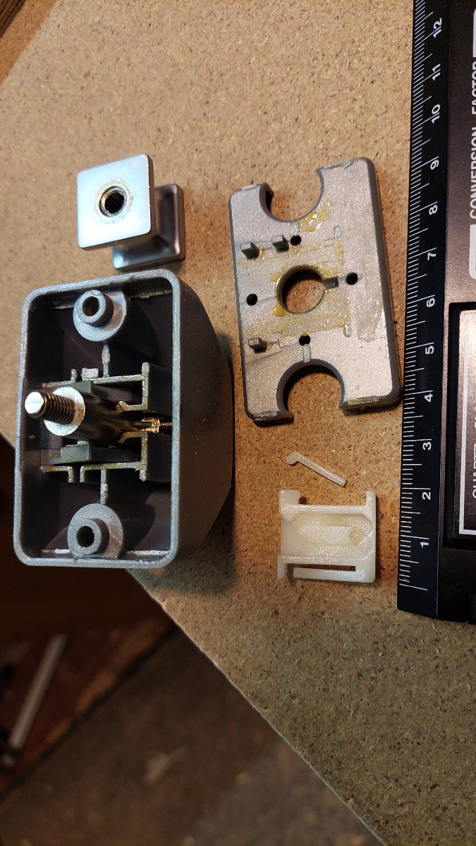

- AlexS
- Beiträge: 1
Danke für den Tipp, das hat mir sehr geholfen und hat super funktioniert. Da es für mich aber keine Dauerlösung ist und ich es nervig finde wieder so "billig" Schlösser zu kaufen habe ich mir den Mechanismus nachkonstruiert und auf dem 3D Drucker einfach ausgedruckt. Funktioniert jetzt wieder einwandfrei und ich habe ein paar auf Reserve immer dabei. Anbei ein Link zur Datei.
