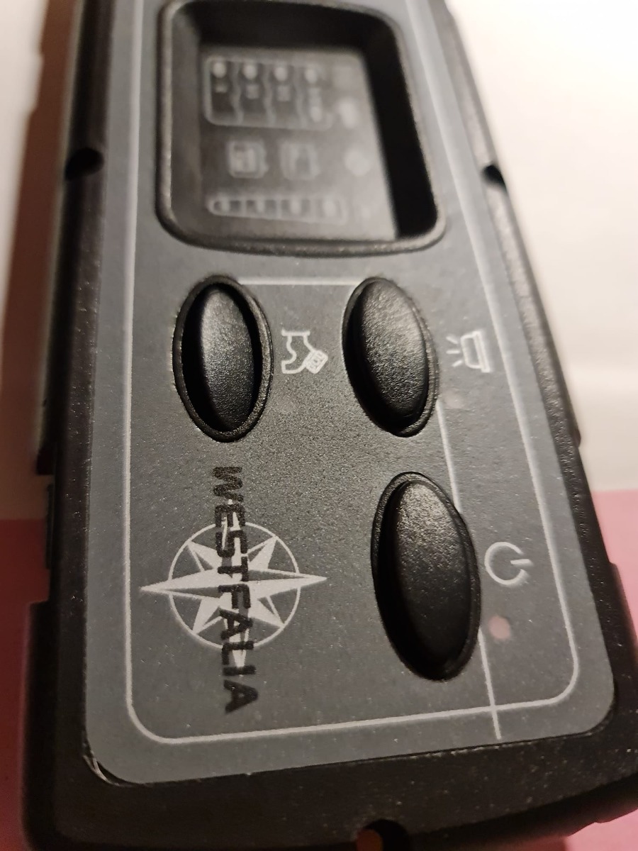

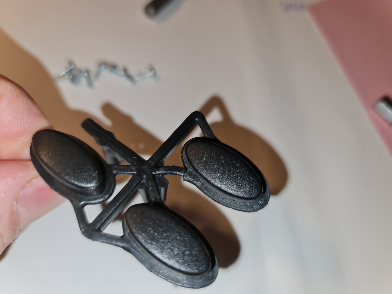

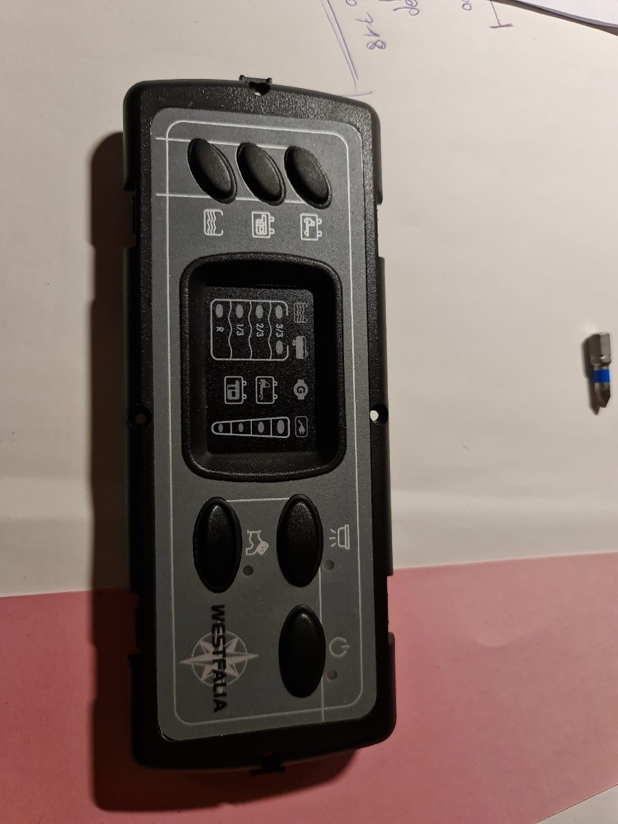

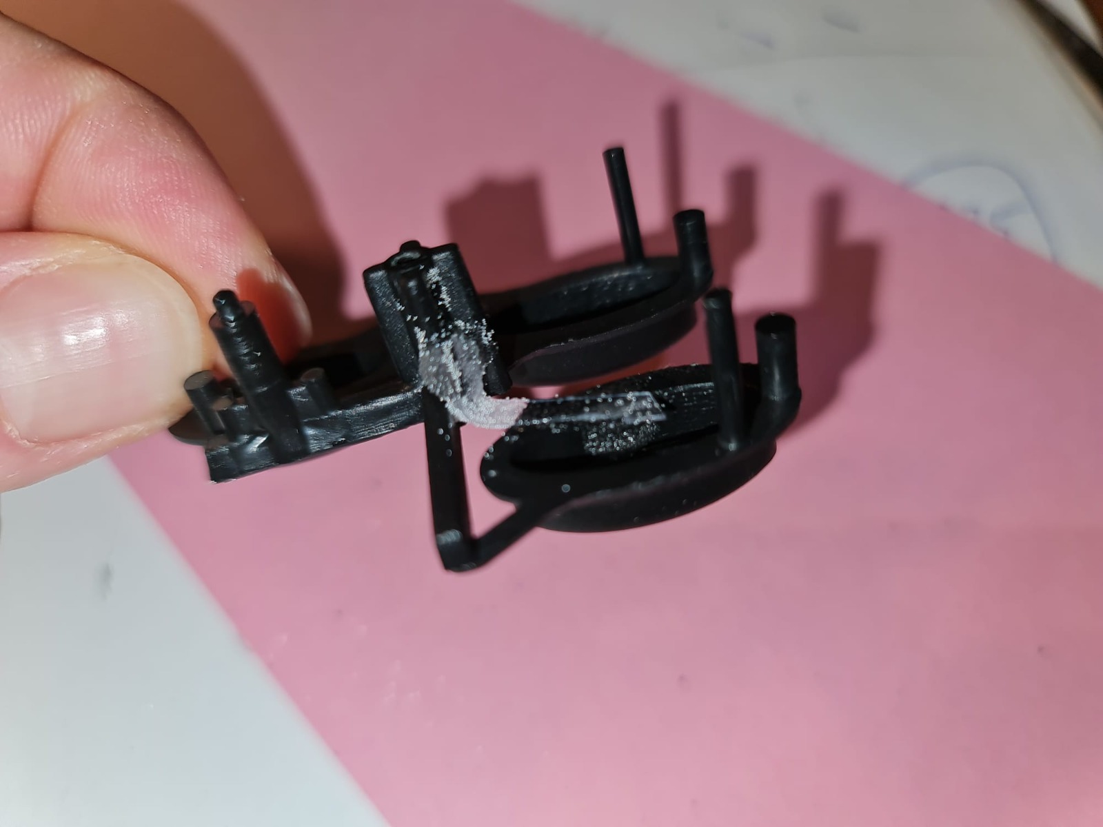

Hallo Freunde,hier eine Bastellösung für den Defekt eines oder mehrerer Knöpfe am Bedienpanel. Mein Fahrzeug ist noch in Garantie, aber Spritzkosten zu irgendwelchen Händlern und Wartezeiten hielten mich von der Fachwerkstatt ab.Fehler:...plötzlich und unerwartet hing ein Knopf in meinem Bedienteil schief...Ausgebaut zerlegt...und defekt war Kunststoffverbindung zum Knopf.(ich benutze meine Knöpfe)Dann geklebt mit flexiblem Abfallkunststoff einer Druckerpatronenverpackung, das sind die Verpackungen, an denen man sich gerne mal die Finger aufschneidet.Es gibt auch Ersatzteile zum Preis von ca 6 Euro , aber Achtung es gibt Preisunterschiede von 20,-  E3391 die Kleinen und E3391 die Großen.

Ist ein bekannter Bug dieser Panele, ich habe immer 2-3 Ersatzknöpfe (neben Wasserpumpe usw.) dabei. Das Kleben bringt auf Dauer nicht viel, ich hab auch Einiges versucht. Kaufe dir einfach ein paar Ersatzteile (die E3392 sind anfällig) und gut.
