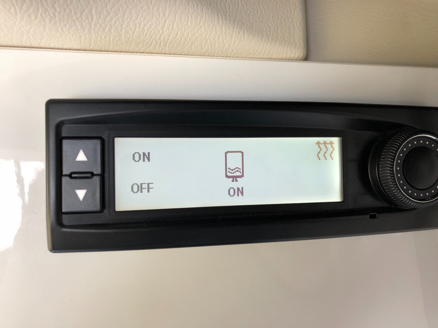

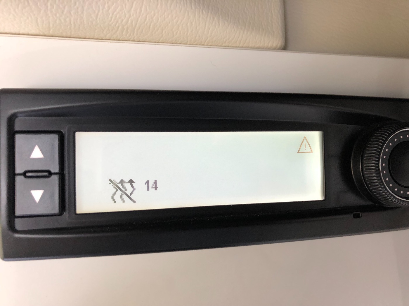

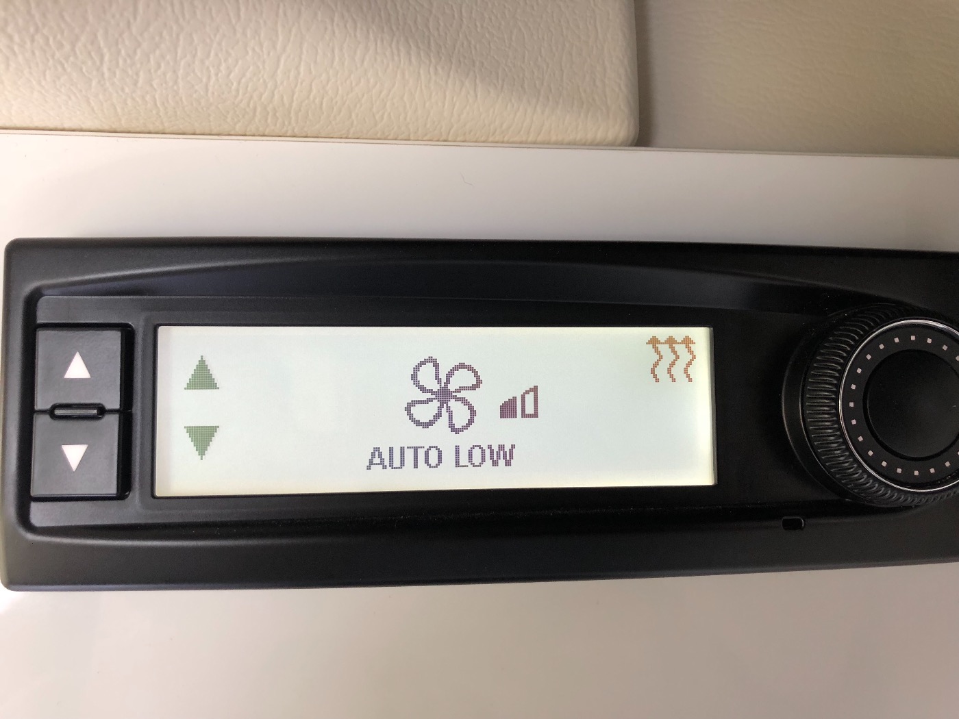

Meine Standheizung geht nicht, dafür erscheinen diese Meldungen. Club Joker City, Bj. 2017. Hat jemand einen Lösungsvorschlag? Ich bin mit meinem Latein am Ende.
Danke,
Rolf

Alles gut, das Problem ist gelöst. Westfalia hat mir eben geantwortet. Nun läuft alles wieder.
Die Steuerung musste zurückgesetzt werden, das war es. Alle Tasten gleichzeitig drücken, dann kommt man ins Techniker-Menü und von dort aus ist es einfach.
