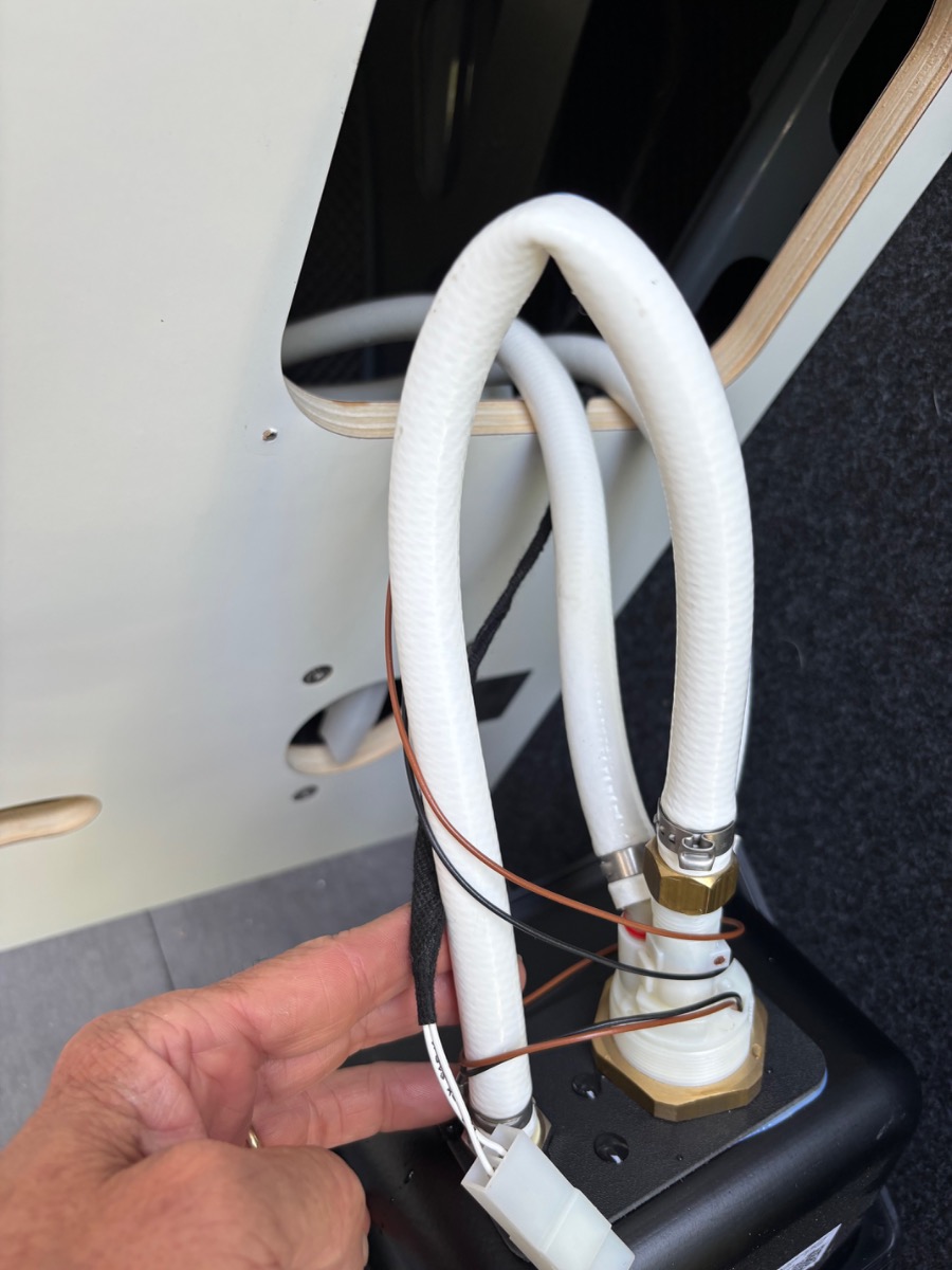

  • Außendusche: Bereits bei der ersten Nutzung nicht funktionsfähig und undicht. Hinter der Armatur wird der Schlauch auf engstem Raum annähernd um 180° umgelenkt und stark geknickt.

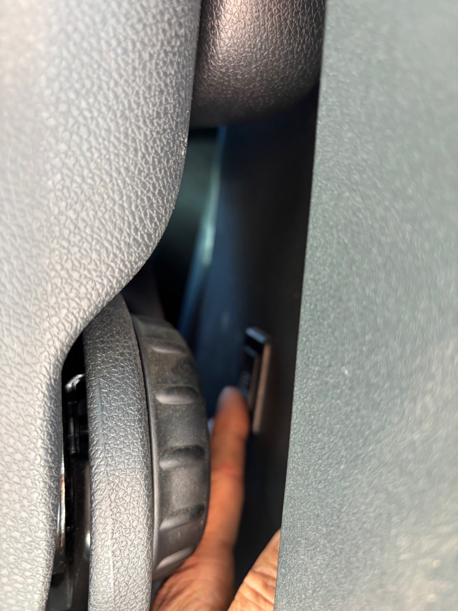

  • Trittstufe: Der Außenschalter für die elektrische Trittstufe sitzt weitgehend hinter dem Beifahrersitz und ist nur schlecht erreichbar.

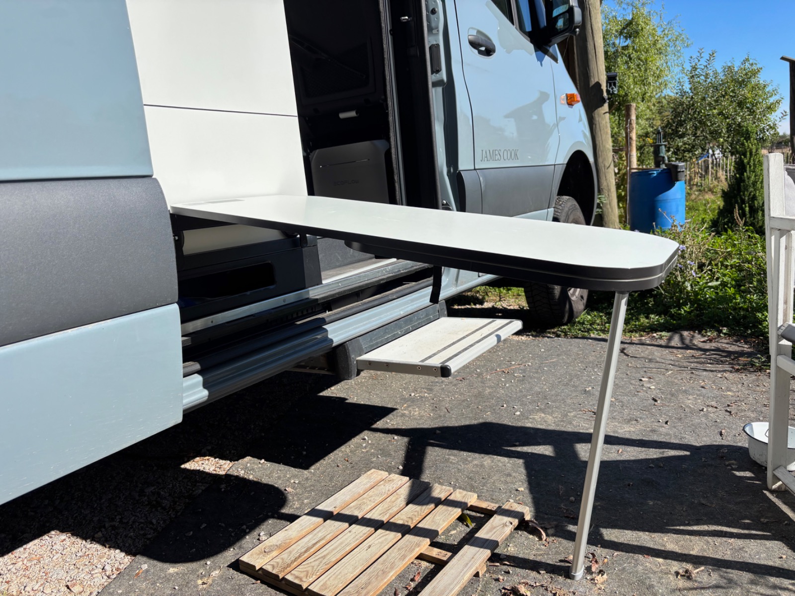

  • Dinettentisch außen: Beim 4x4 lässt sich der Tisch mit dem vorhandenen Tischbein aufgrund der Fahrzeughöhe außen nicht waagerecht aufstellen.
