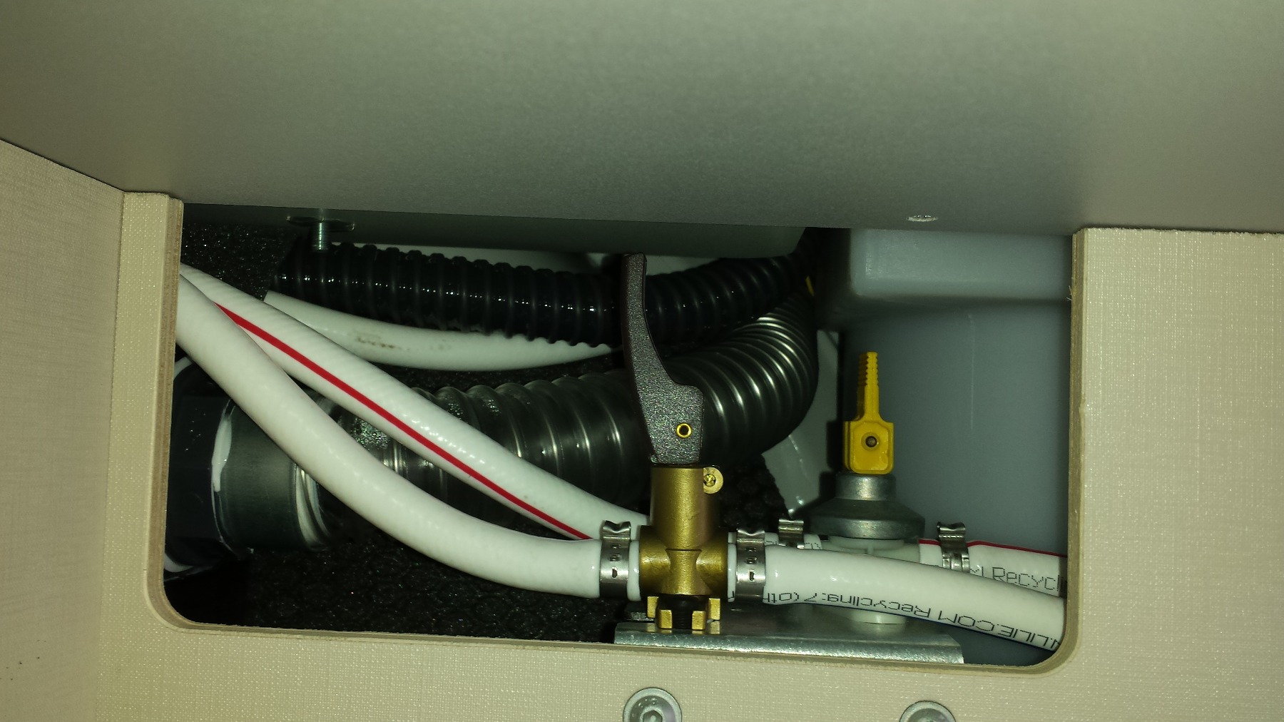

Posted 31 Okt. 2018 18:56 #3
Im CJ wird der Boiler auch noch durch zwei Kiphebel im Doppelboden Heckklappe
rechts unter der Spüle entleert.
Siehe Bild
Bis dann
Roadrunner

Posted 11 Nov. 2018 00:39 #4
Die unterste Schublade unter dem Kühlschrank rausnehmen und beide Hebel umlegen.
