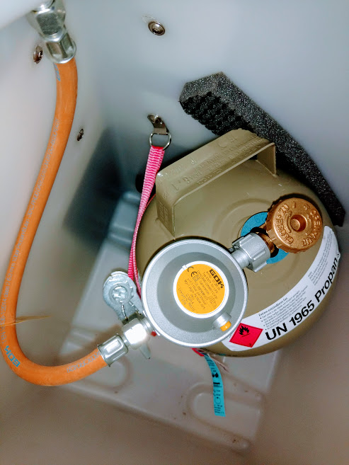

nachdem wir im Oktober unseren neuen 540 in Besitz nehmen konnten, stellte ich fest, dass die Gasflaschenhalterung völlig unbrauchbar ist. Vorgesehen ist ein Spanngurt, der durch zwei Ösen gezogen und um die Flasche gelegt wird. Nun aber befindet sich die eine Öse etwa 10cm über dem Flaschenhals (siehe Fotos). Eine Verzurrung ist unmöglich. Selbst wenn ich statt der 5kg eine 11kg Flasche nähme, hätte ich das gleiche Problem. Anscheinend soll diese Halterung die Verwendung von verschiedenen Flaschengrößen ermöglichen und wird deshalb bei den Modellen ab 05/2018 eingebaut. Kann mir jemand Hilfestellung geben und erklären, wie ich die Flasche sicher befestigt bekomme?

Endlich habe ich Antwort vom Händler bzw. Westfalia bekommen. Hier des Rätsels Lösung:
"Laut Produktion gibt es zwei Möglichkeiten die verschiedenen Flaschen zu befestigen, dabei ist die obere linke Schraube besser für 11kg Flaschen und die Schraube darunter für 5kg Flaschen. In diesem Fall muss einfach die Lasche für den Gurt eine Schraube weiter unten angebracht werden, das geht problemlos zu tauschen. Sie müssen lediglich darauf achten, dass das Dichtmaterial wieder die Befestigungslöcher abdichtet, dann sollte die Flasche sicher im Kasten sitzen.
Mit freundlichen Grüßen / with kind regards
Westfalia Mobil GmbH"
Es funktioniert tatsächlich. Die 5 kg Gasflasche lässt sich so fixieren. Ich bin gespannt, wie lange die Metalllaschen halten. Aber erst einmal ist das Problem geläst.
