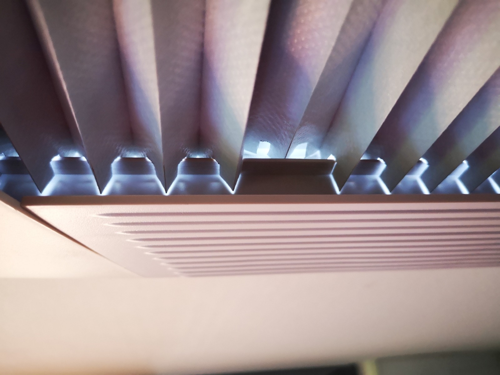

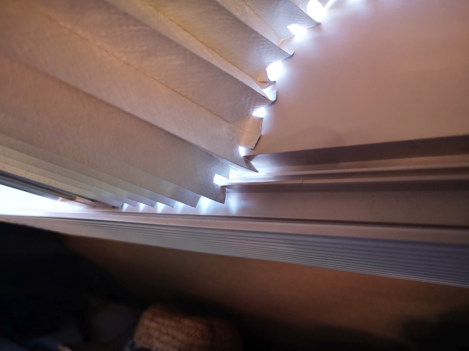

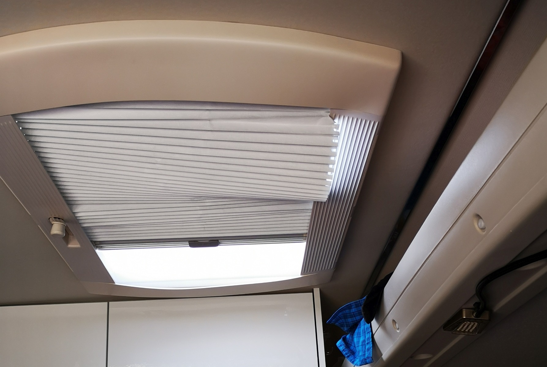

Hallo, habe da mal eine Frage in die Runde, bezüglich des Sonnenschutz-Plissees.
Obwohl maximal zu 2/3 geschlossen, also 1/3 Fliegenschutz 2/3 Sonnenschutz, springt immer wieder, eigentlich täglich, das Sonnenschutz-Plissee aus ihrer großzügigen Führung.
Ich beschreibe die Situation bei ausschließlich stehendem Fahrzeug. Dabei ist egal, ob die Dachluken weit offen, kaum offen oder geschlossen waren. Wind war auch kein nennenswerter.
Mich würde interessieren ob das nur bei unserem Fahrzeug ist, oder auch andere davon genervt sind. Bei der Fiamma-Beschattung im alten Womo war das nie ein Thema.
Interessant wäre auch zu sehen wie viel Spielraum zwischen Plissee und Führungsleiste bei anderen ist, denn mir scheint der Spielraum etwas arg groß zu sein.
Wir haben einen Columbus 601D (EZ 10/2018) mit 2 dieser RemiTop 700x500
Über Erfahrungen diesbezüglich, gut wie schlecht, würde ich mich sehr freuen.

Das kommt normalerweise vom beim Schliessen der Schiebetür entstehenden Überdruck. Besonders gerne bei weit geschlossener Verdunkelung und teils offener Dachluke.

bei meinem 540er Amundsen tritt dieses Problem leider ebenfalls auf. Geschlossene Beschattung und auch nur ein leicht geöffnetes Dachfenster funktioniert definitiv nicht wenn die Schiebetür verschlossen wird. Die Papierecken vom Plissee sind mittlerweile schon recht zerknittert. Unglaublich was hier für ein Schrott in die Camper eingebaut wird. Hauptsache billig in der Herstellung! Erfahrungswerte zählen in dieser Branche nicht.

Hallo hier ist Hannes... ich habe mein Plissee gerade bei meinem Händler reklamiert und anstandslos einen kompletten neuen Innenrahmen zugesandt bekommen... diesen habe ich selbst montiert... auch wir hatten das Unter/Überdruckproblem, dieses Herausfallen der Lamellen wurde allerdings noch begünstigt durch einen zu weiten Abstand der beiden äußeren bzw. breiteren Rahmenseiten... dies hatte ich fotografisch belegt... wichtig zu wissen wäre vielleicht zu wissen, dass sich dieser Abstand korrigieren lässt... dadurch bleibt das Druckproblem bestehen aber die Lamellen fallen nicht mehr von allein durch die Führung... die Erklärung zu dieser manuellen Korrektur bzw. Einstellung wurde mir gleich mitgeliefert... da lobe ich mir meinen Händler... für weitere Infos gerne fragen... nur schaue ich nicht ständig in diese Seite... LG Hannes
