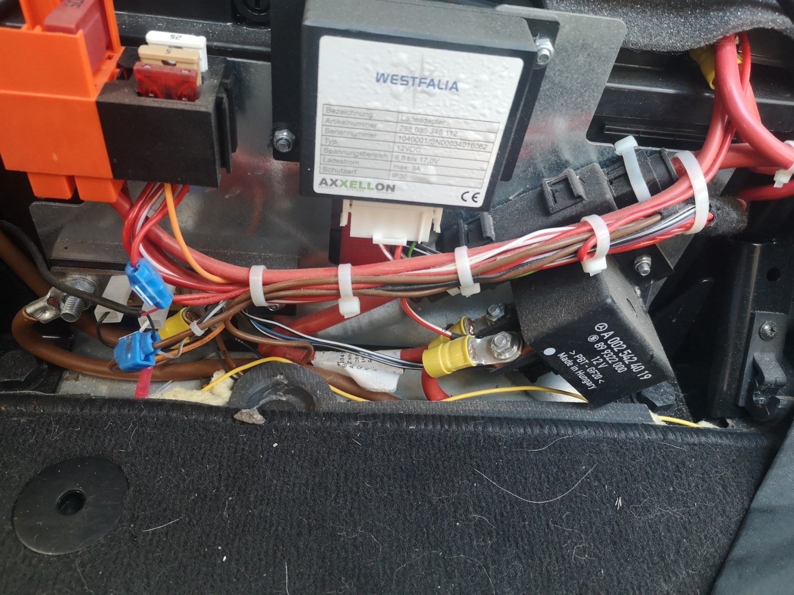

Hallo kann mir hierbei jemand weiterhelfen weiß jemand wo ich hier den D+ für den ladebooster abgreifen kann

Ein D+ Signal in dem Sinne gibt es beim Ducato nicht. Das Signal der LiMa ist ein genau genommen ein D-, bei Ladung negatives Potential anliegend. D+ kannst Du damit über ein Relais realisieren. Das D- Signal liegt auf dem 15-poligen Connector auf PIN2. Der Connector befindet sich in der B-Säule Beifahrerseite Unten, schwarze Abdeckung demontieren. Auf PIN 13 ist auch Zündungsplus (I max 600mA) für die Relaispule und Kontakt.
