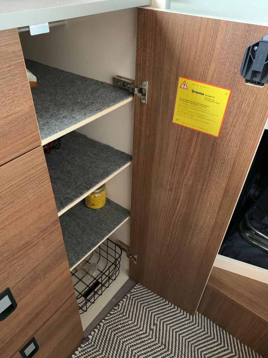

Zu den Ausbauten:
Ich war begeistert von den Apothekerschränken, die einige aus ihrem "Kleiderschrank" gezaubert haben. Da möchte ich auch irgendwann noch hin, damit man nicht so sehr in den Schrank kriechen muss
. Fürs erste habe ich ganz einfach Bretter in den Schrank gebaut und das funktioniert hervorragend als Proviantschrank:
Ziel ist es immer, so wenig wie möglich anzubohren und fest zu installieren. Daher habe ich Bodenträger zum Anschrauben und mit Steckzapfen verwendet. Ich hab die Funktion einfach "umgedreht", d.h. kleine Löcher in die Seitenwände, Bodenträger rein gesteckt und ins Brett gebohrt, um ihn mit einer Schraube zu fixieren. Die Bretter sind wegen des Gewichts aus Pappel und so dünn wie möglich, aber dick wie nötig.

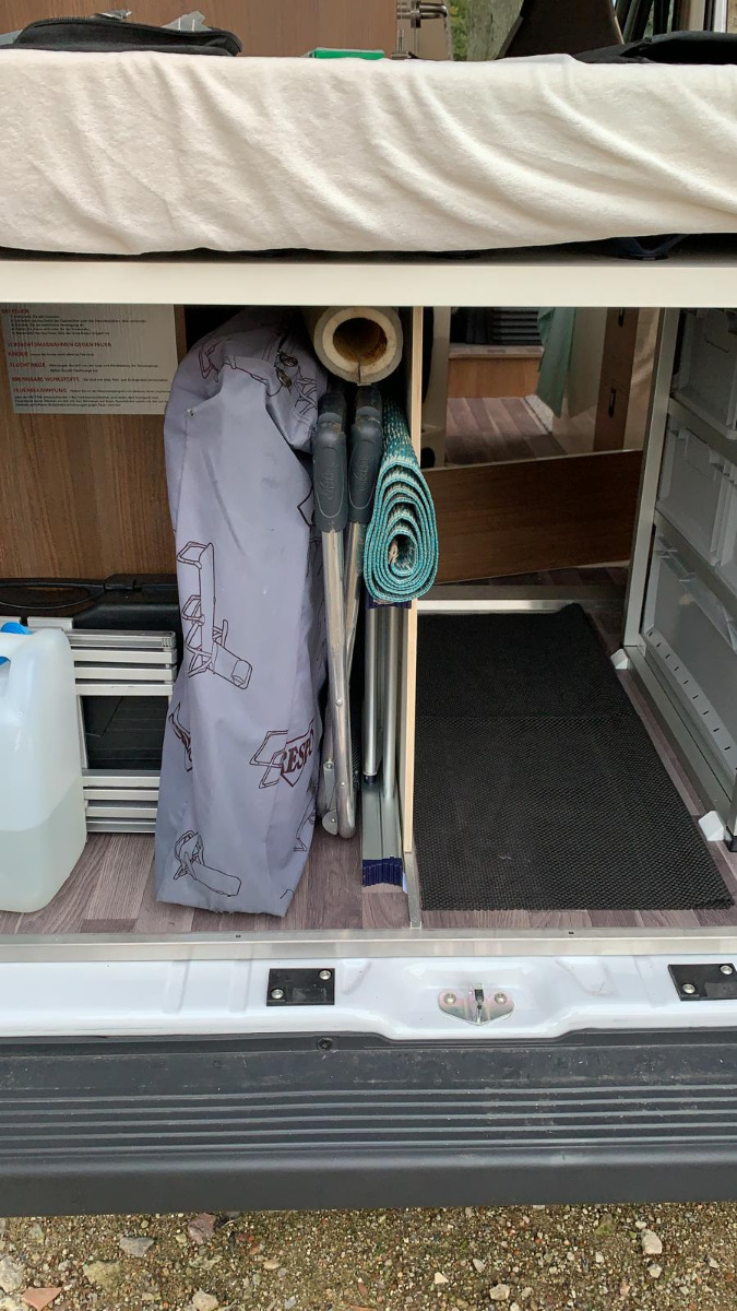

Im Heck haben wir das Glück, dass der Vorbesitzer schon eine fantastische Alukonstruktion eingebaut hat. Zusätzlich habe ich eine Abtrennung eingebaut. Hierzu einfache U-Profile aus Alu in den Boden und von unten in die Bettauflage bohren. Jetzt kann man Bretter rein und raus schieben, so wie es grad benötigt wird. Man baut sich also nicht komplett zu und hat eine einfache, günstige und leichte Lösung.
