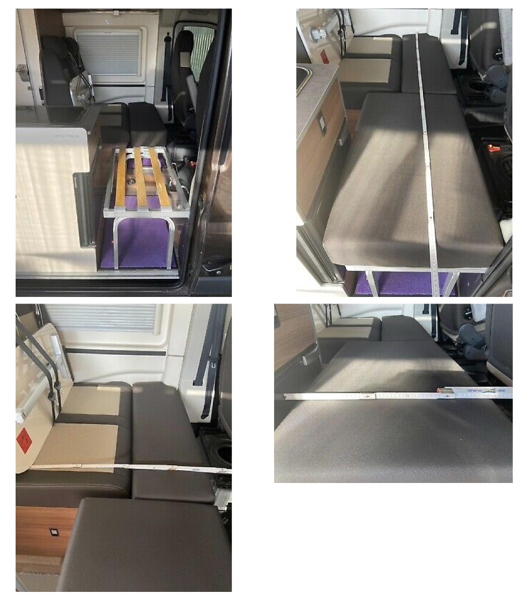

Zu 10: Zwischen 2016 und 2019 hat Westfalia ein Zusatzbett angeboten - siehe Foto
ok, schade, dass dies weg ist, aber mal sehen wie das Model sich die nächsten Jahre wieder ändert.
