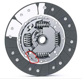

Corpus delicti war dieses kleine Teil hier an einer Federung der Kupplung es war gebrochen und hat laut geklackert.
Jetzt fährt der Amundsen mit neuer Kupplung durch die Gegend
