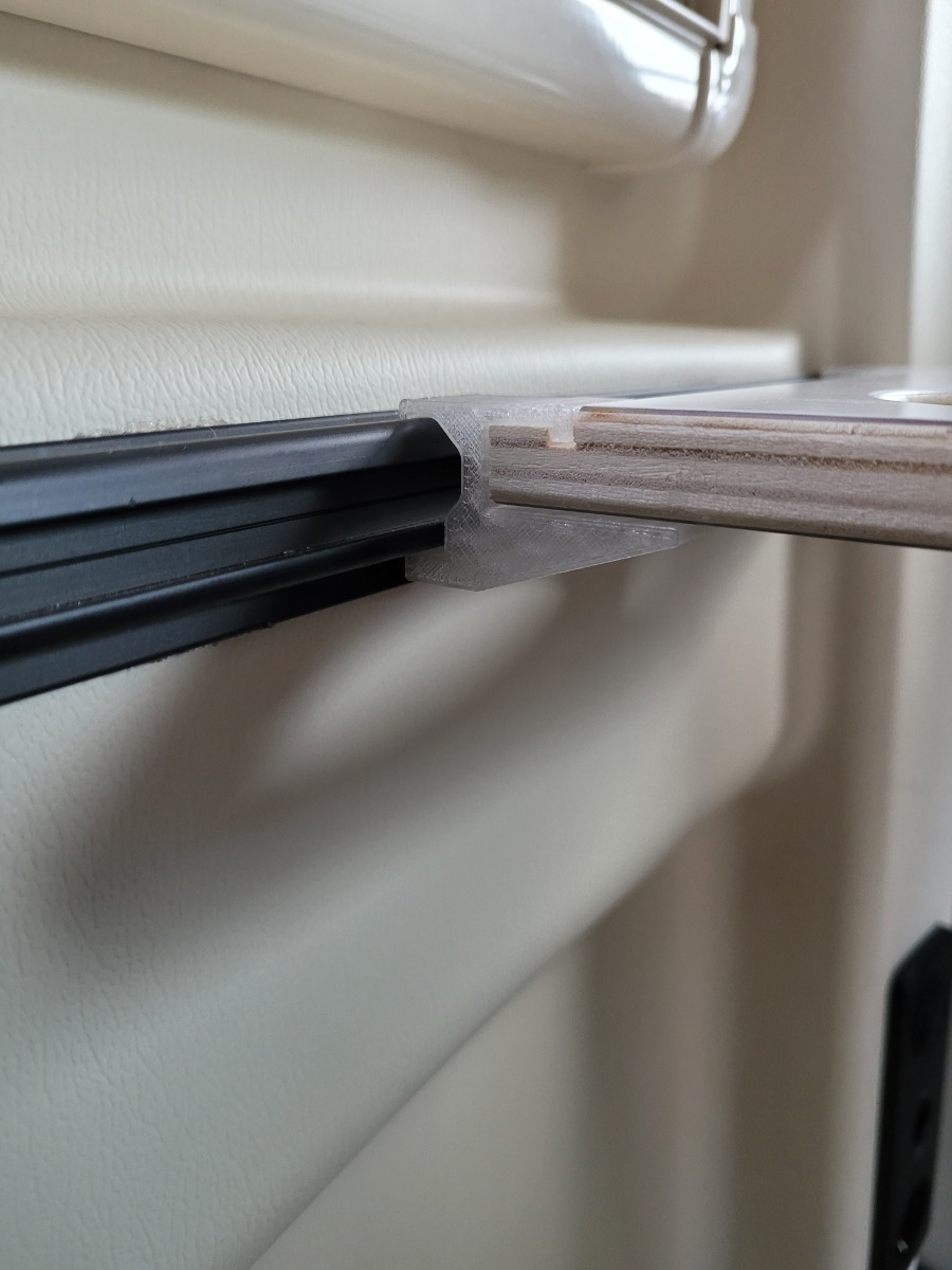

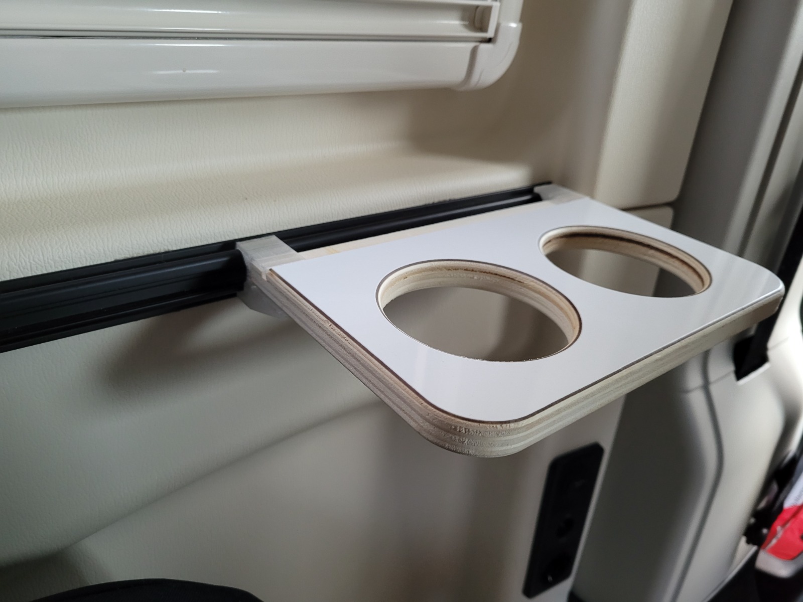

Ich nehme am an, dass du es als Ersatzteil über einen Westfalia Händler deines Vertrauens bestellen kannst. Ich habe im 3D-Drucker zwei "Haken" selber gedruckt für einen einfachen Getränkehalter.
Ich habe ein ZIP mit zwei Varianten die ich erstellt habe angehängt, jeweils als druckbare Datei und als editierbare FreeCAD Datei.
LG Jan

Das ist genau das was mir vorschwebt. Einfach ein Brettchen für Kaffee und Keks.

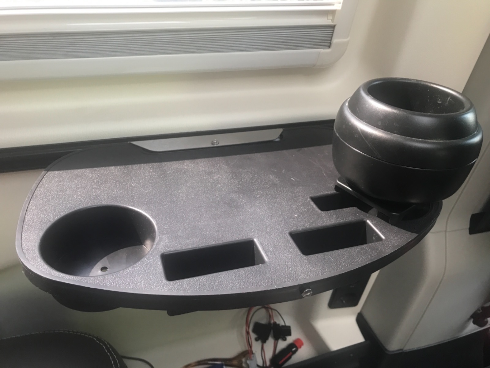

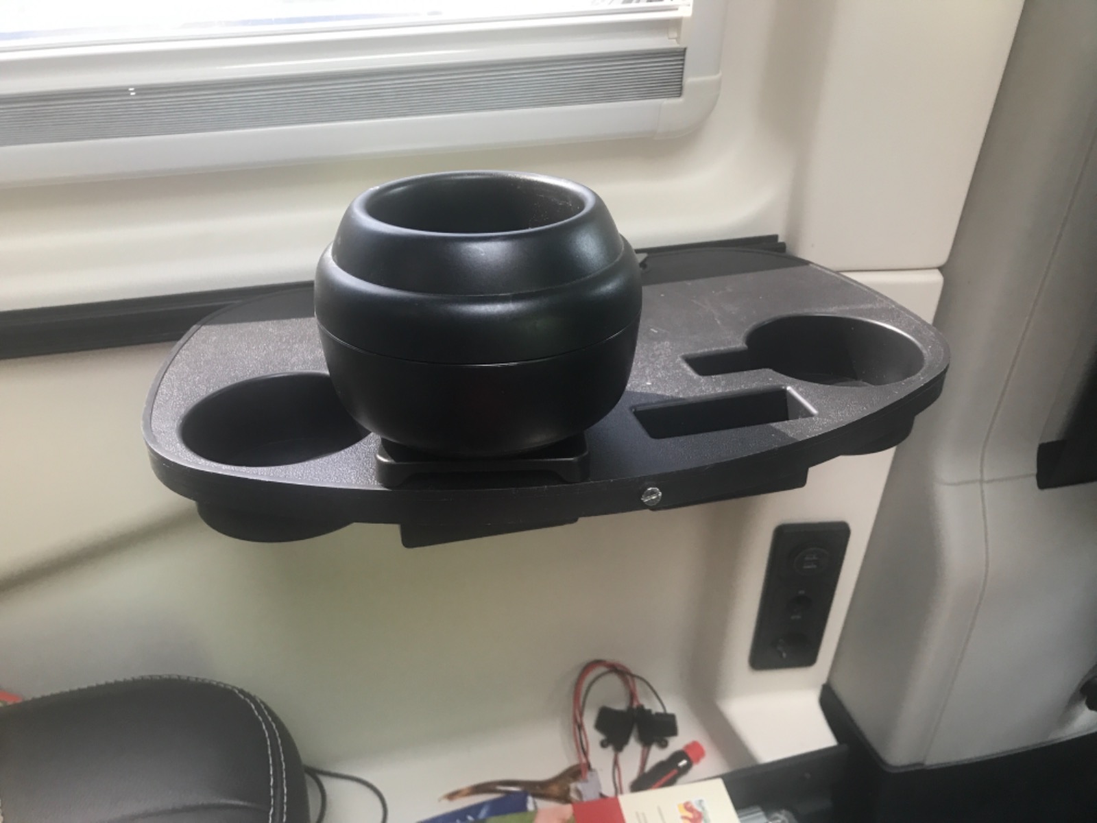

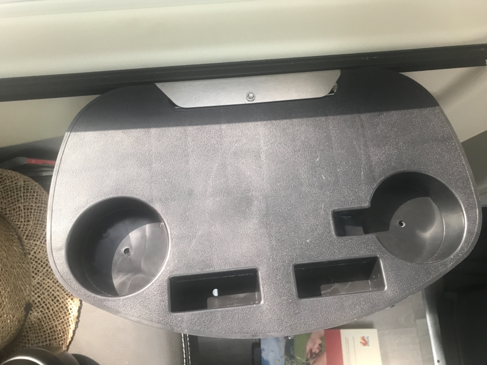

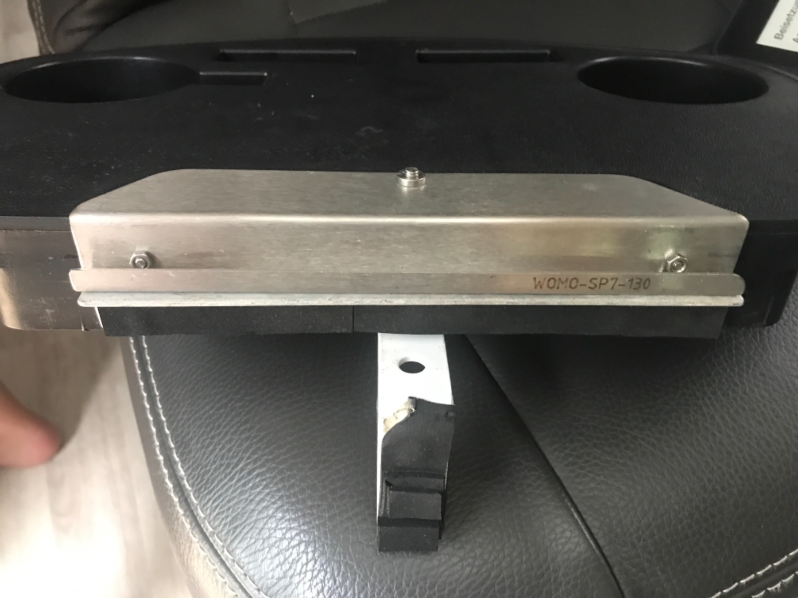

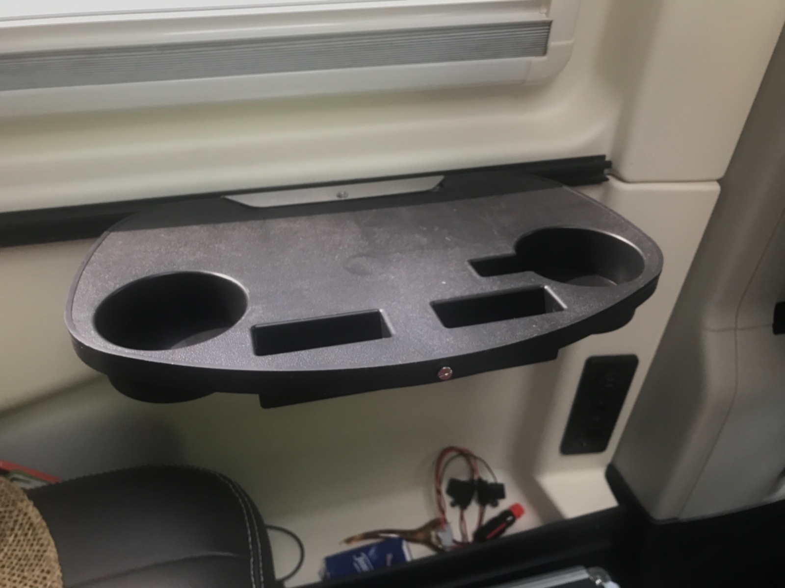

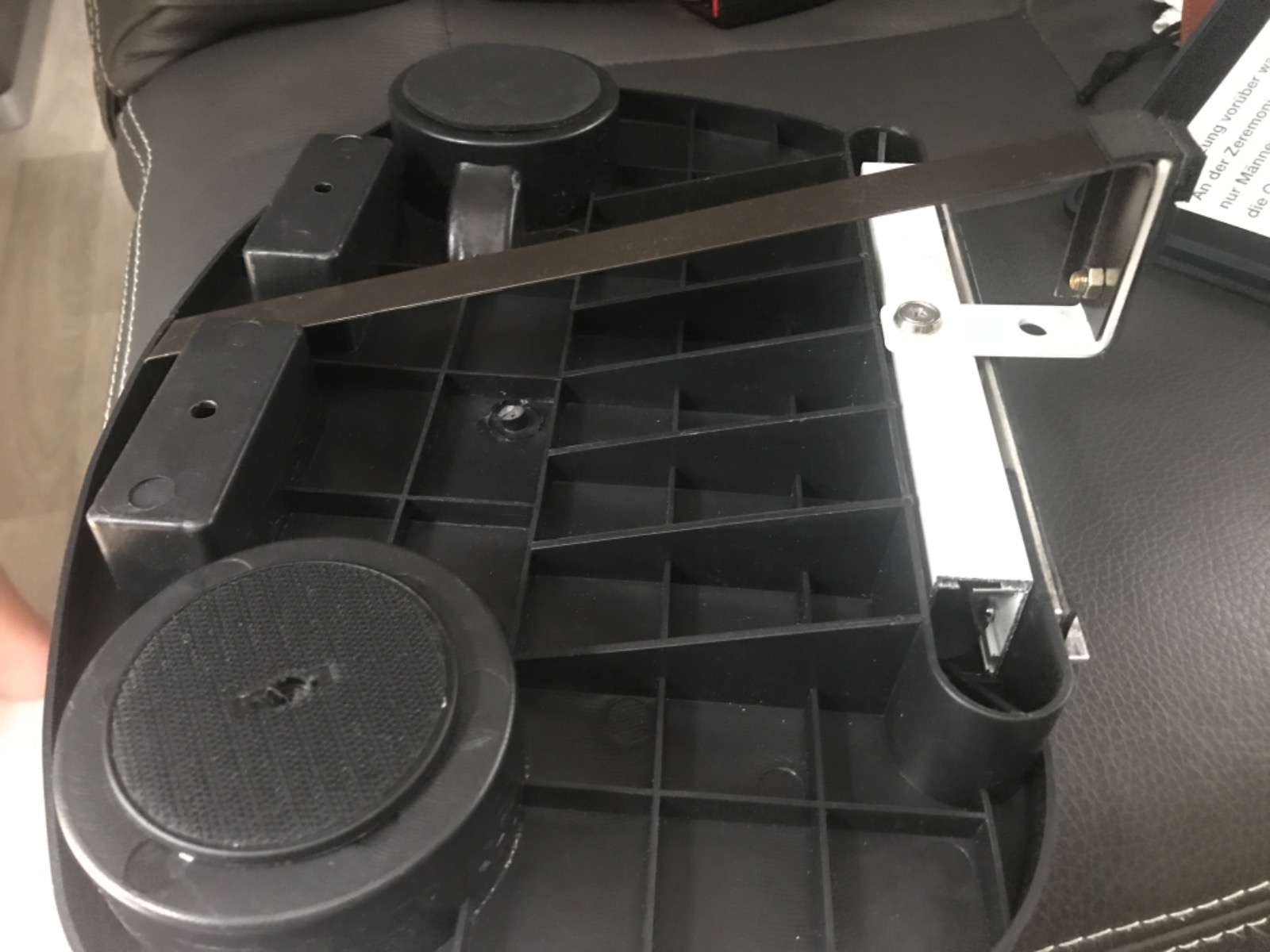

Kleiner Seitentisch (bei Obelink zufällig gesehen), der eigentlich für das Einklemmen an der Kopfstütze gedacht war. Mit ein paar Blechwinkeln aus der Grabbelkiste ein Gegenstück zu der Schiene gebaut (das Original ist bei Westfalia unverschämt teuer).
Der aufgeschraubte Becherhalter stammt aus meinem alten Mini und ist durch die vorhandenen Bohrungen im Tisch verschraubbar.
Der Tisch kann auch auf die beiden Armlehnen der Vordersitze gelegt werden, dort wird er mit einer Klettschlaufe auf einer Armlehne gehalten. Das Gegenstück sieht man auf einer der Vertiefungen im Foto von unten.
P.S. wurde schon während der Fahrt getestet, hat 3 Thermobecher ohne Probleme gehalten

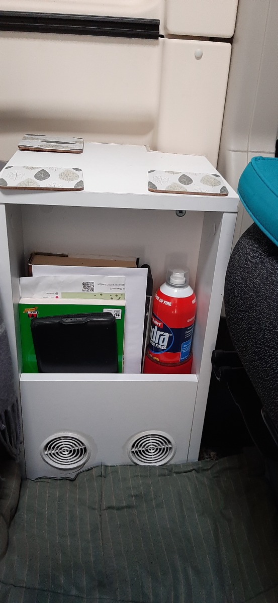

Ich habe die Schiene nicht benutzt, aber ich habe einen kleinen Beistelltisch von Amazon gekauft und ihn so angepasst, dass er als dauerhafter Couchtisch verwendet werden kann. Umrandete es auch mit Zierleisten von Amazon und schneide zwei Löcher, damit die heiße Luft noch zirkulieren kann. Es ist kurz genug, damit der Standardtisch darüber passt, und flach genug, damit es beim Drehen nicht am Stuhl hängen bleibt und beim Essen noch Platz für Ihre Beine lässt. Nur 2 von uns haben etwas dagegen, es wäre zu eng, wenn 4 zu Abend gegessen hätten
