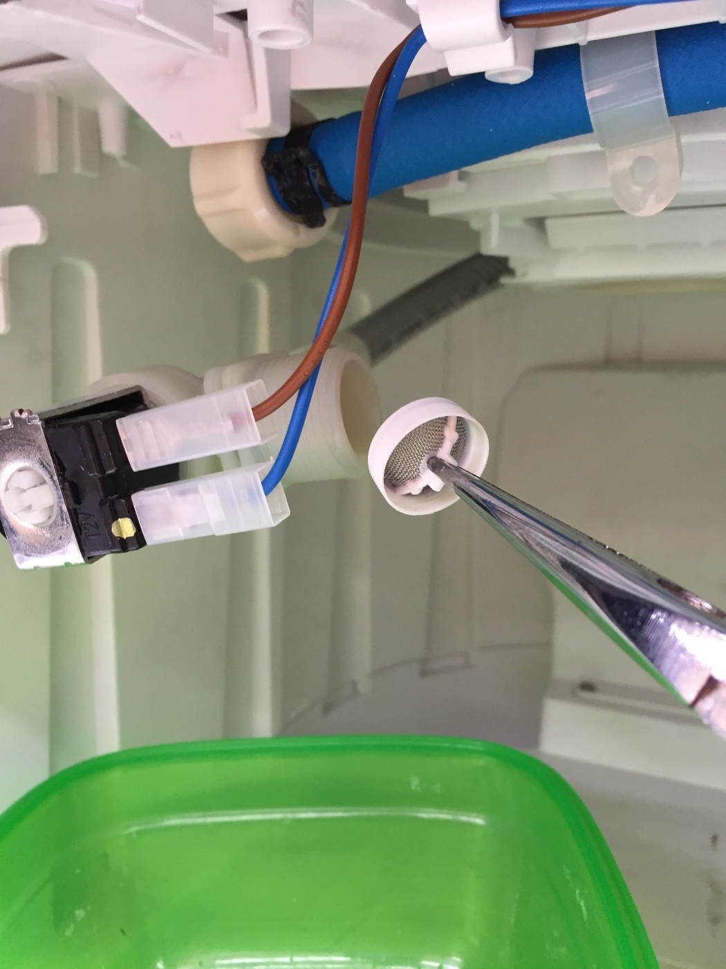

Hier eine kleine to-do-Anleitung, um den Filter der WC-Spülung zu reinigen, falls der Spüldruck nachlässt.
Nach Herausnehmen der Kassetten-Toilette, befindet er sich gleich vorne-oben-links am Ende des blauen Schlauches. Weiteres siehe Bilder.
