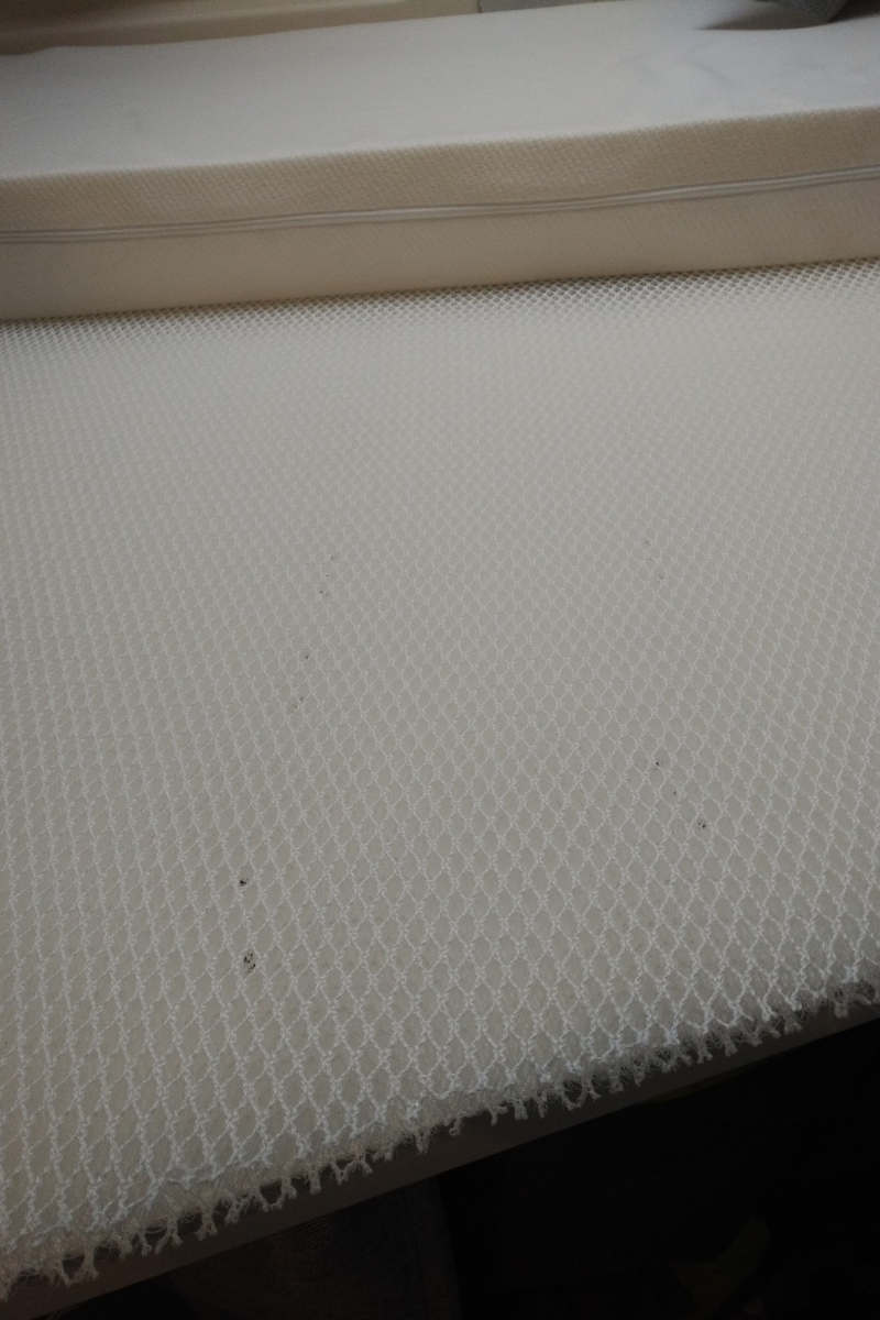

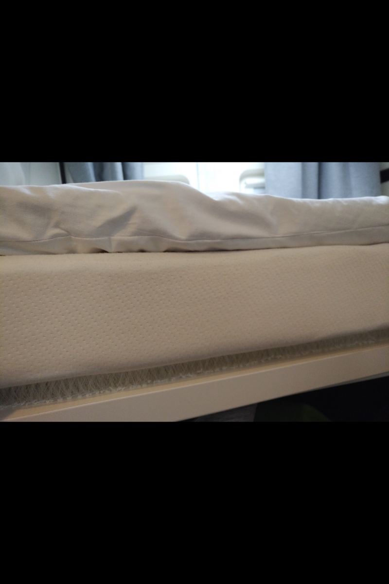

sop antwortete auf Bett im Amundsen 540
Posted 13 Okt. 2021 17:12 #3
wir fanden die Matratze viel zu hart und haben einen Topper (selbst zugeschnitten) drauf gelegt. Als es noch immer nicht gut war haben wir die Tellerfedern entfernt und ein Meshnetz unter die Matratze gelegt.
Link:
matnext Airflow Matratzenunterlage 20mm aus 3D Mesh - Maßangefertige Unterlage - Atmungsaktives Abstandsgewirke zur Belüftung der Matratze (130cm x 200cm) smile.amazon.de/dp/B088P35BN6/ref=cm_sw_..._encoding=UTF8&psc=1
Jetzt finden wir es bequem :-)
​​​​​​Grüße Sop
