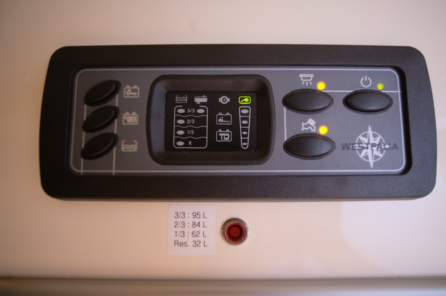

An unserem Amundsen Bj. 2021 zeigt die Anzeige bei gerade frisch eingefüllten 60 l nur 1/3 an. Gibts da einen kleinen Trick, irgendwo rütteln oder so?

Wir haben den Tank kalibriert, hier ist das Foto.
Der Frostschutz wird bei 7° ausgelöst glaube ich (siehe Anleitung). Das Klugste ist natürlich, alles zu entleeren und nicht zu warten, bis die Sicherheit anfängt zu arbeiten.

Vielen Dank für die Antworten. Besonders die Kalibrierung finde ich super, hatte mich schon sehr gewundert. Ist sicher der Tankform geschuldet, dass da so seltsame Anzeigen entstehen. Hätte man vmtl. von Westfalia auch besser lösen können.
