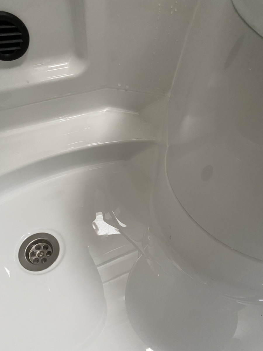

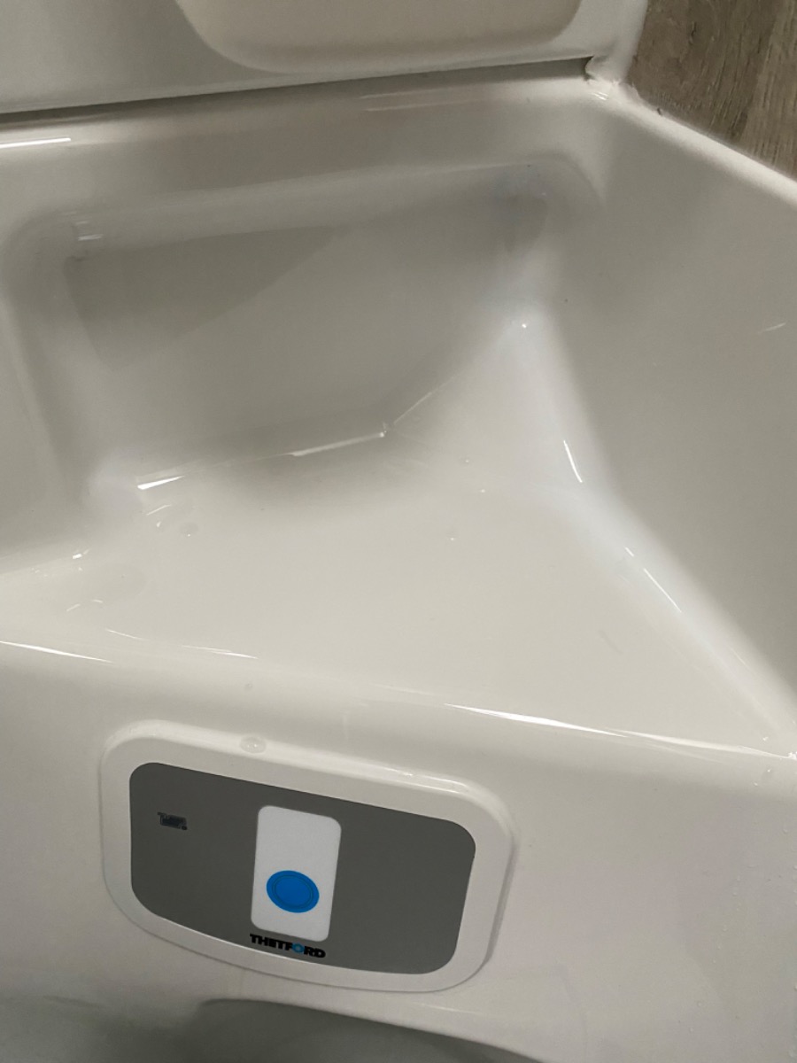

Wir haben einen fast noch neuen Amundsen 540, der bei uns vor dem Haus parkt und nun haben wir in der Dusche ein paar kleine Pfützen stehen. Links und rechts neben dem WC und auch auf der Ablage oberhalb der Spülung und es sieht so aus, als wäre das Wasser von dort nach unten gelaufen. Es sind weder die Wände feucht, noch die Dachluke. Kann das Kodenswasser sein? Oder läuft das Regenwasser, denn nur bei Regen tritt das eigentlich auf, durch eine beschädigte Dichtung zwischen Außenhülle und Kabinenplastik bis zur horizontalen Fuge und läuft dann nach innen und tritt genau über den WC-Spülungsvorsprung aus und läuft in die Duschtasse?
Habt ihr da vielleicht Erfahrung und Rat zur Ursachensuche? Außen im Toilettenschacht ist alles trocken … Vielen Dank für eure Hilfe und viele Grüße

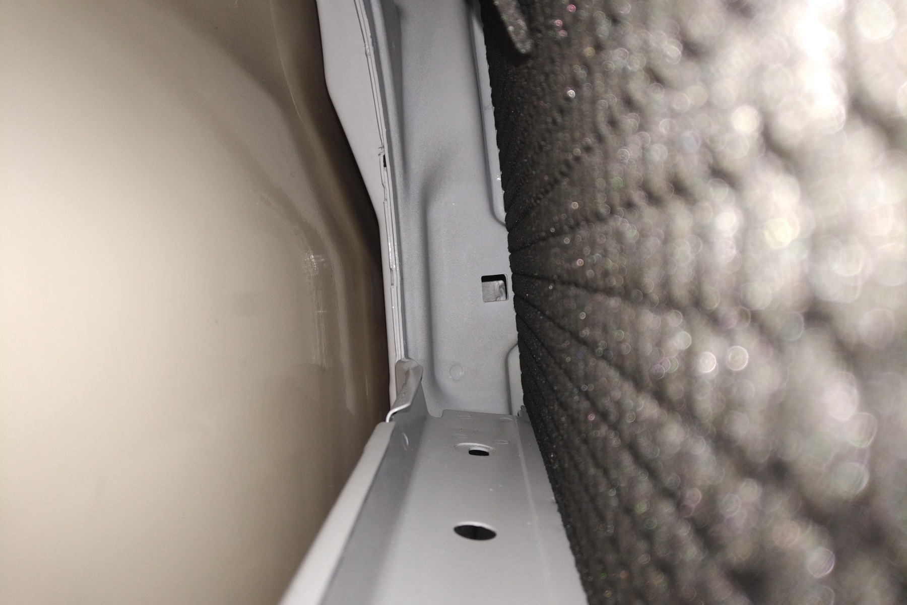

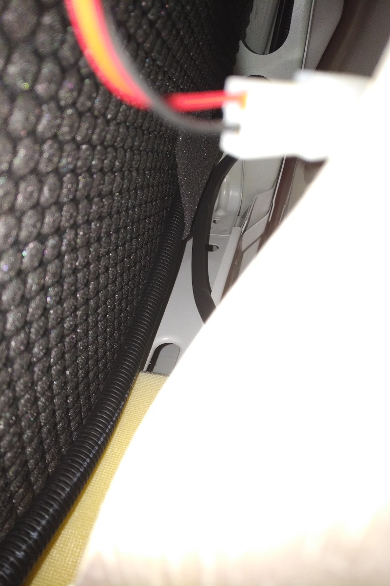

Hallo Springer,
zwischen der Karosserie und der Badwand ist ziemlich viel Platz.
Auf der Suche nach einem Weg für ein Stromkabel habe ich in diesem Zwischenraum gesucht und Bilder gemacht:
Vom Dinette-Regal in den Zwischenraum zw. Bad (li) und karosserie (re) fotografiert.
Blick hinter Badezimmer - vom Bett aus, neben Kleiderstange.
Vielleicht ist das Wasser vom Heki aus hinter das Bad gekrochen und dann über die beschriebene Stelle nach innen gekommen...?

Vielen Dank für den Einblick! Müsste das Wasser dann nicht auch, wenn es an der Fuge vorbeiläuft auch unten bei der Toilettenkasette auftauchen? Was aber mit deinen Fotos klar wird, ist, dass es kein Kondenswasser sein dürfte?
