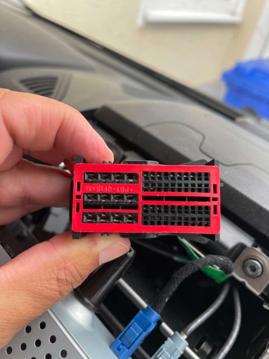

Hi zusammen,
um den Sound des serienmäßigen Multimedia Systems aufzuhübschen habe ich bereits die Boxen in den Türen gewechselt und gedämmt.
Nun möchte ich einen Subwoofer von Pioneer TS WX 130 EA anschließen.
Er hat die Möglichkeit über Chinch (RCA) welches das Fiat high end Teil nicht hat oder an die Lautsprecher Ausgänge (SPK) angeschlossen zu werden.
Wie ist aber die Belegung der Anschlüsse??? Welche 4 Kabel kann ich abzweigen oder gibt es sowas wie einen Chinch Adapter?

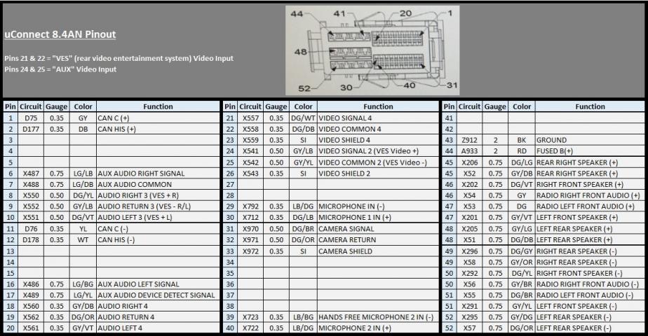

Hi, here is the pinout. If you don't want to cut into the existing wiring, get a uConnect adapter from eBay. Hope this helps.
Hallo, hier ist die Pinbelegung. Wenn Sie nicht in die vorhandene Verkabelung schneiden möchten, besorgen Sie sich einen uConnect-Adapter von eBay. Hoffe das hilft.

Bin hier fündig geworden- klappt einwandfrei. Plug and Play - Verkäufer ist auch sehr hilfsbereit!
pimpmysound.com/Plug-Play-High-Low-Wandl...-Fiat-Chrysler-Dodge
