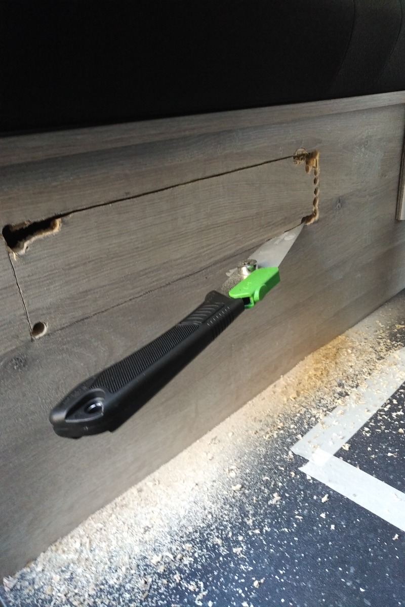

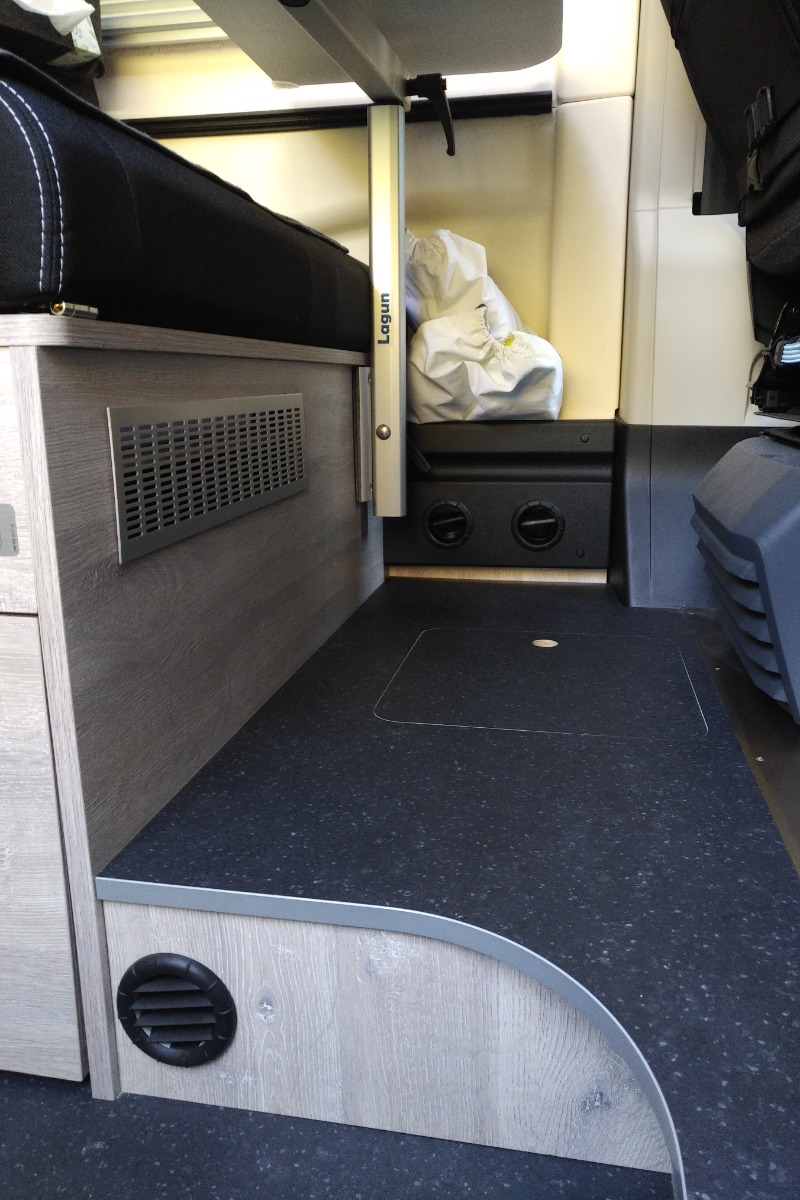

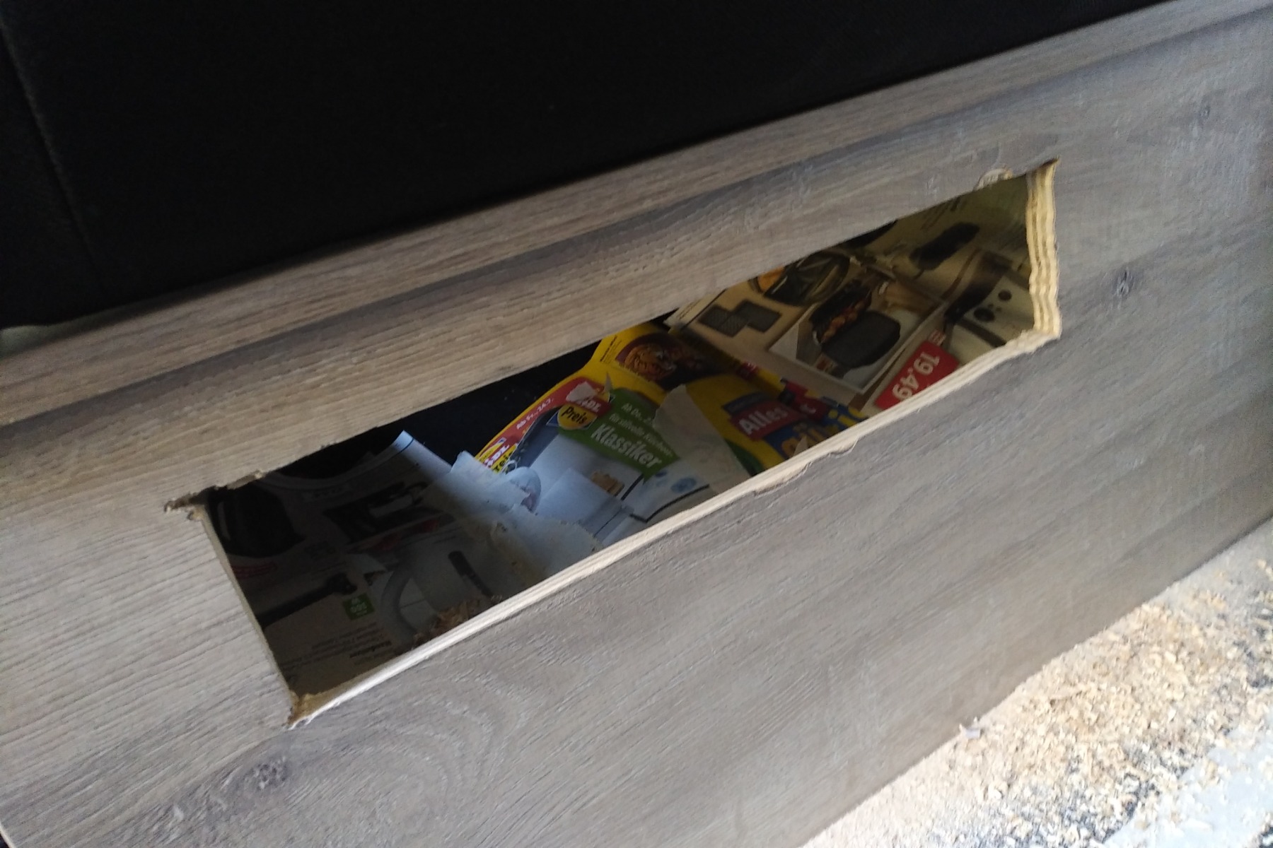

ich habe das schon gemacht:
Mit besserem Werkzeug wäre es schnell und problemlos gegangen. So hat es ewig gedauert und sieht ohne Gitter schlimm aus.. Mit Gitter ist es aber schön :-)
Leider hat es nicht so viel gebracht. Es kommt wesentlichweniger Wärme durch als ich dachte.
Das Gitter müsste viel weiter hinten (zur Wand) sitzen) denn dort ist der Effekt am Größten, wir haben dort aber ein Tischbein angebracht, also musste es weiter nach vorne:
Zudem ist ja in Richtung Wand auch noch die Außendusche.

Danke für die Information und die Bilder. Werde den Tipp mal bei kälteren Temperaturen testen und schauen wo die meiste Wärme ist. Woher ist das schicke Gitter ?
Habe bislang nur Kunststoffgitter gefunden.

Das Gitter habe ich 2013 im Baumarkt gekauft ich vermute im Bauhaus oder bei Obi...
