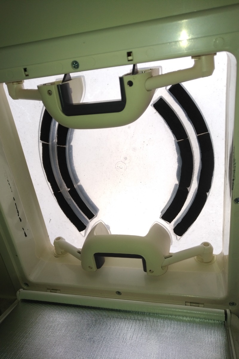

Hallöchen,
Bin neu hier, vielleicht kann mir jemand helfen.
Wir haben uns voriges Jahr ein Amundsen gegönnt. Nach dem letzten Urlaub waren alle Dachluken zur Reinigung fällig.
War also auf dem Dach und bin an der Badluke gescheitert. Da ist ja dieses Gummiartige Zwangsentlüftung und obendrüber die Plexiglashaube.
Diese habe ich nicht öffnen können um an das unter zu gelangen. Gibt es da einen Kniff oder geht das gar nicht auf. Aber wie soll man den Dreck dazwischen wegbekommen?

Hallo Steff,
im Pösselforum wurde das mal sehr gut beschrieben:
poesslforum.de/forum/mein-poessl/5737-2w...ert?start=480#379856
Ich habe die Lüftungslöcher mit Armaflex zugestopft und abgeklebt.
Es kam immer so viel Dreck ins Bad und im Winter zog es ganz fürchterlich. Jetzt öffnen wir die Luke halt viel häufiger und freuen uns über unser sauberes Bad

Hallo Sop,
Heute habe ich mir das in meinem Amundsen 600E angesehen und zunächst überlegt ob man da nicht mit Plexiglas eine Möglichkeit schaffen kann, die Öffnung auf und zu zu machen. Mir ist aufgefallen, dass auch die Tür einen etwa 1 cm breiten Spalt hat zur Entlüftung aus dem Innenraum.
Die Lüftung in der Badluke ist meines Erachtens wegen des Gassystems unbedingt erforderlich, die eine Zwangslüftung nach unten und oben benötigt. Nach unten ist z.B. eine Öffnung im Gaskasten, der nach innen abgedichtet ist. Das Gas ist schwerer as Luft und weicht bei einem Leck nach außen ab. Innen könnte es bei einem Fehler passieren, dass z.B. CO entsteht das leichter als Luft und hochgiftig ist, und nach oben entweichen können muss. Außerdem verbrauchen die Gasflammen Sauerstoff im Innenraum weshalb eine Lüftung erforderlich ist. So gesehen hat Westfalia da eine gute Lösung gewählt weil die Zwangslüftung nach Außen im Bad über den Spalt in der Badezimmertür bewerkstelligt wird.
Ich werde bei mir die Entlüftung im Fenster deshalb nicht verschließen weil mir das zu gefährlich erscheint. Das ist meine persönliche Meinung weil ich da kein Fachmann bin.
Warst du mit dem Armafllex Verschluss schon mal bei einer Gasprüfung? Die müssten eigentlich auch prüfen oder sagen können, ob man das Fenster zu machen kann.
Falls das unkritisch ist, würde ich's vermutlich auch zumindest teilweise verschließen.
Grüße, Miguel

Hallo Miguel,
vielen Dank für die Info! Das hatte ich tatsächlich nicht bedacht...
Da wir aber einen CO-Warner haben und immer mindestens 1 Heki etwas geöffnet ist (auch beim schlafen und im Winter) mache ich mir da keine Sorgen.
Wer aber alles zu hat sollte wohl tatsächlich über deine Einwände nachdenken!
Zugemacht habe ich die Lüftung im Februar. Im Juli war die Gasprüfung, da gab es keine Probleme. Wobei ich nicht glaube das die da nach Zwangsbelüftungen suchen. Die Prüfer kennen ja die verschiedenen WoMo Modelle nicht und wüssten also nicht wo sie suchen müssten...
Falls Du eine bessere Lösung findest freue ich mich schon darauf davon zu lesen
Womöglich muss ich dann ja wieder Hand anlegen und alles wieder rausholen
