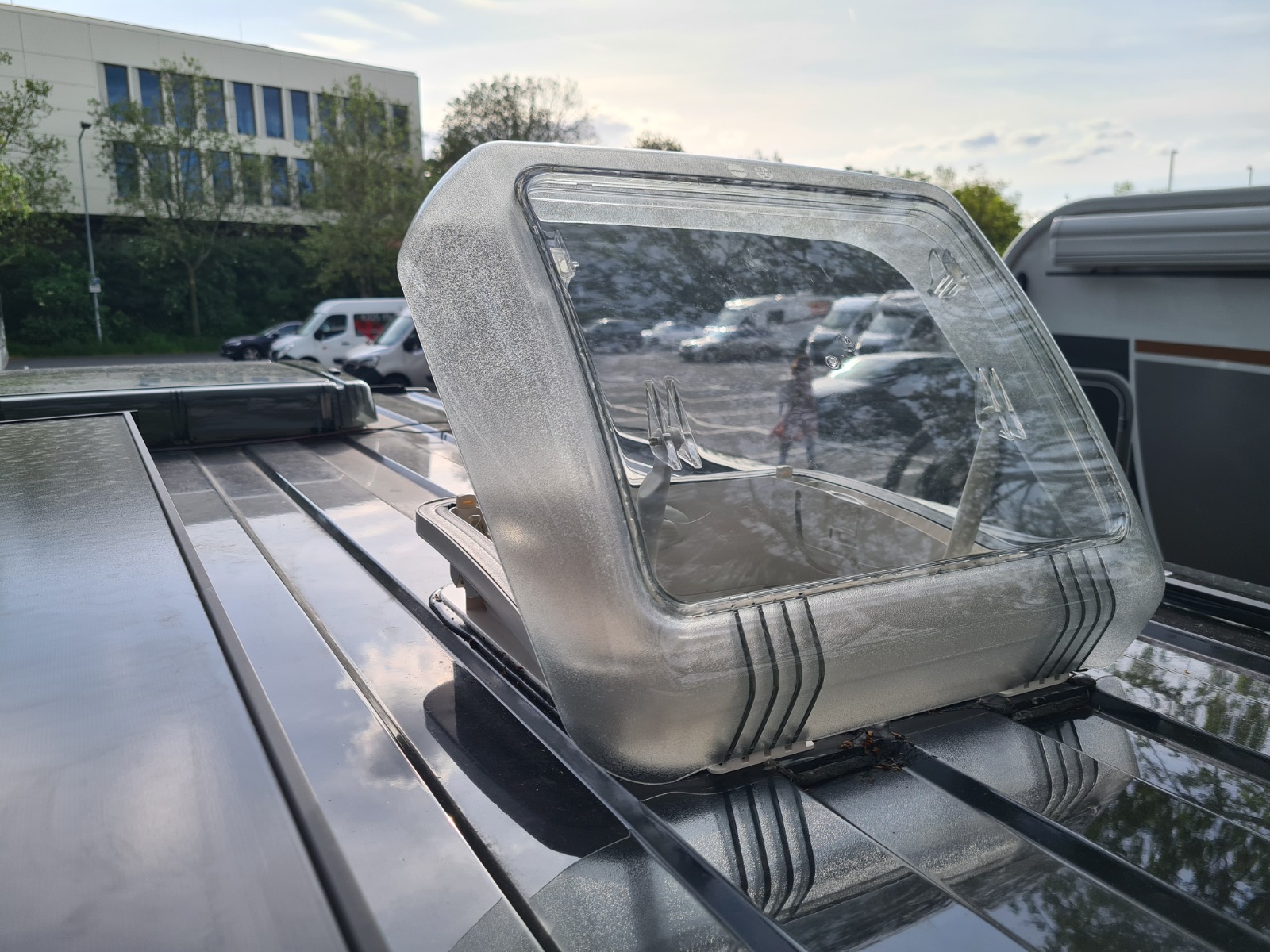

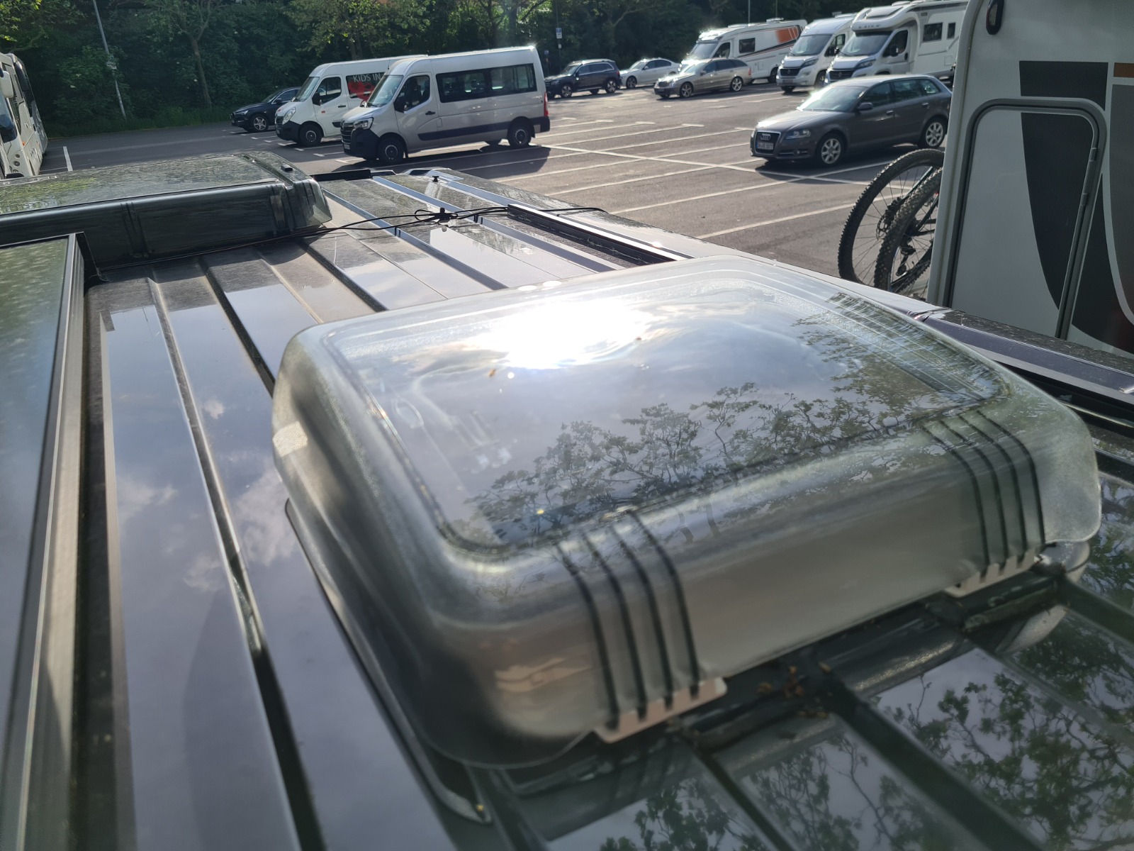

Ich plane im Frühjahr das unsägliche Dachfenster im Bag gg ein Remistop 40x40 zu tauschen. Hat das schonmal jmd gemacht? Wird mir da, wenn ich den Ausschnitt verbreitere was im Weg sein?
Ich plane den Auschnitt zur Fahrerseite und nach hinten zu vergrößern.
Gruß, alex

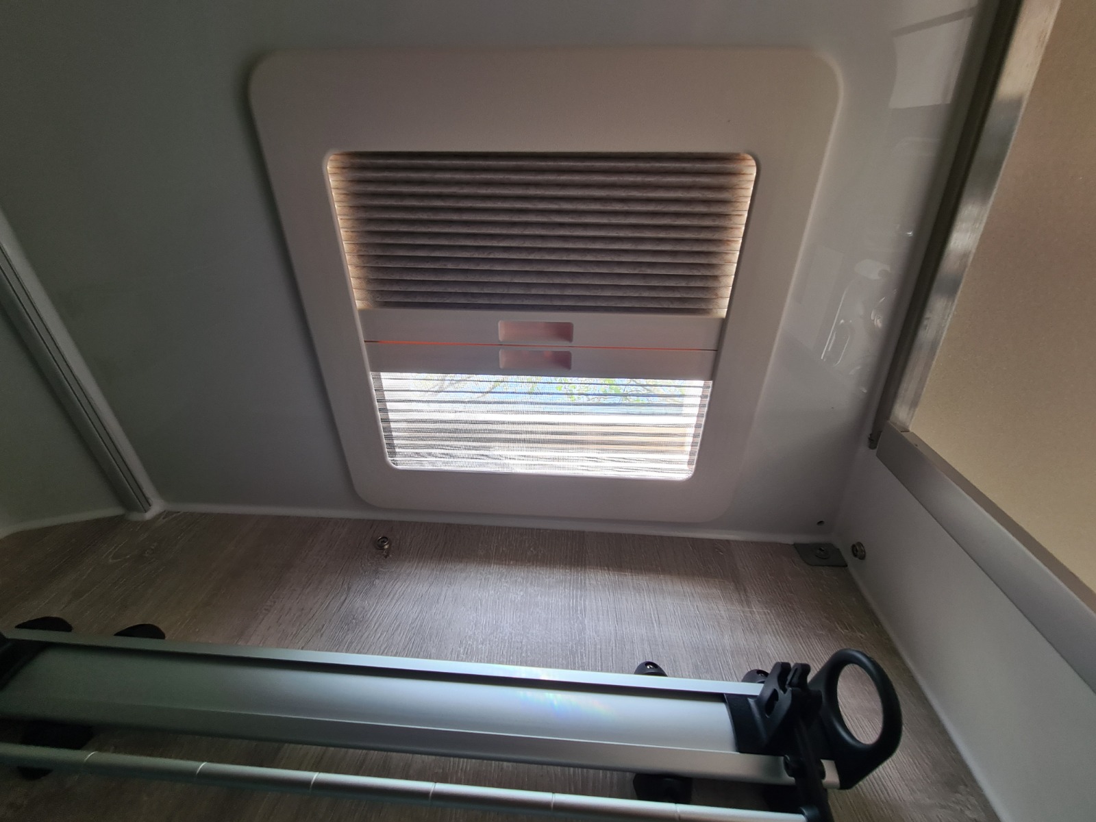

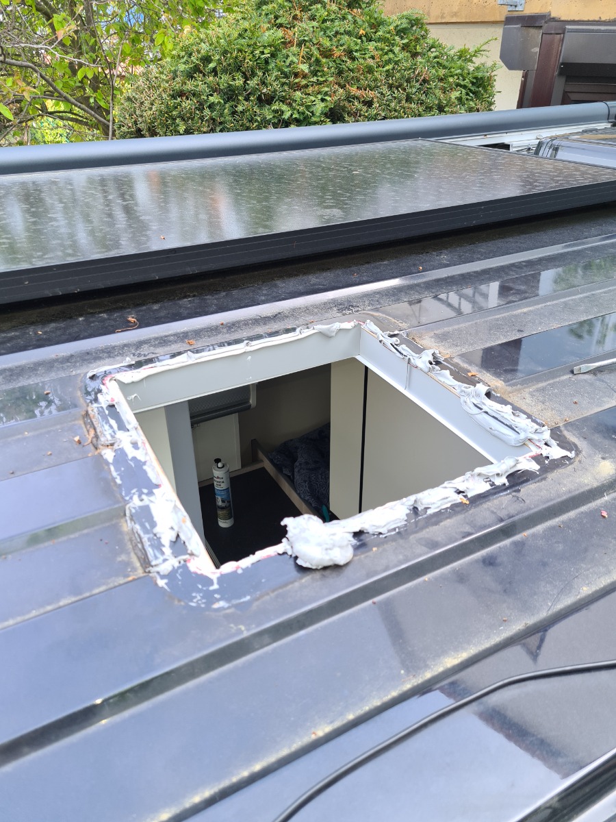

Fenster ist getauscht. Leider funktioniert ein Tausch auf 40x40 nicht. Richtung Front ist die Badwand im Weg und Richtung Heck kommt die Querstrebe im Dach (unter der schwarzen "Vorhangschiene").
Ich hab jetzt ein 28×28 Micro-Heki verbaut. Das passte genau in den vorhandenen Ausschnitt.
Die alte MPK-Haube war bei mir nur mit Dichtmasse verklebt. Mit dezentem hebeln rundherum kann die zerstörungsfrei ausbauen.
