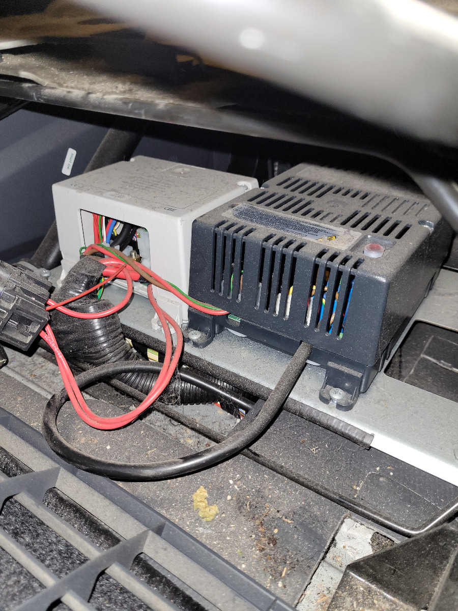

Unterm Fahrersitz ist korrekt, aber zumindest das Ladegerät im 2020er Amundsen hat ein fest installiertes Netzkabel und keines mit Kaltgerätestecker. Und auf der anderen Seite ist es fest angeklemmt. Da hilft nur ein wenig basteln.
Das mit 12 Volt an 12Volt wie von meinem Vorredner vorgeschlagen wird ohne zusätzlichen Ladebooster dazwischen nur wenig Effekt haben, solange die Powerstation nicht mindestens 14,7V liefert. Und dann wäre die Ladung ungeregelt, müsste also ständig manuell überwacht werden.

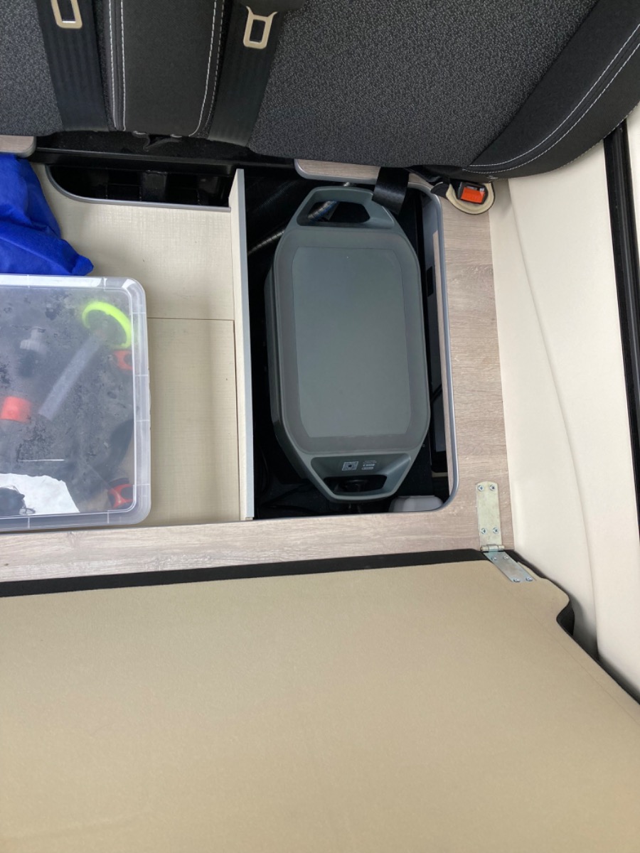

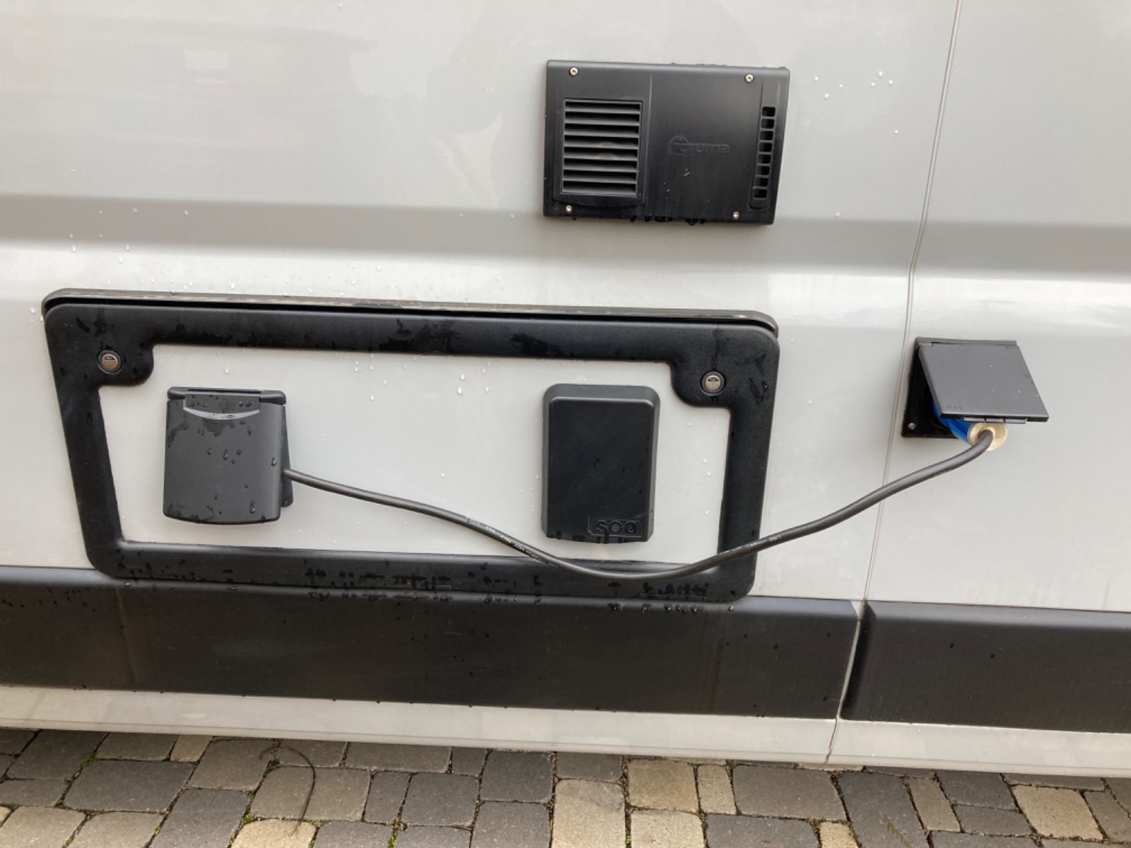

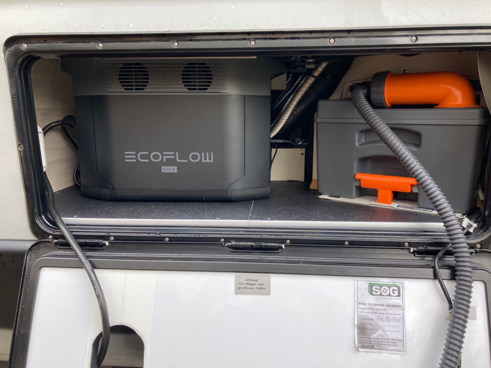

Die Ecoflow passt prima unter den Sitz. Mit dem Erdungsadapter von Ecoflow und einer Fawo Universaldose lässt sich sicher einspeisen.
Das Kabelproblem in der Stadt bleibt, aber für den Stellplatz eine praktikable Lösung. Mit etwas Gefummel und Umsteckerei macht es was es soll: Heizung geht bei Bedarf nicht auf Spannungsunterversorgung, 220V für das Laptop etc. Vorteil der Konstruktion: Keine extra Verkabelung, die Ecoflow kann nicht über die Serviceklappe entnommen werden (diebstahlsicher), Belüftung zur Not durch Öffnen der Dose/Serviceklappe (im Sommer) und der Lüfterlärm ist nicht unter dem Bett. Nachteil: Nicht richtig rückenschonende Beladung, 22kg mehr Gewicht im Fahrzeug und Elektronik neben der Kassette…
Als Nebeneffekt kann auch noch die Aussendusche durch die Dose geführt werden, der Wasserhahn bedient werden und es regnet nicht in die offene Klappe.

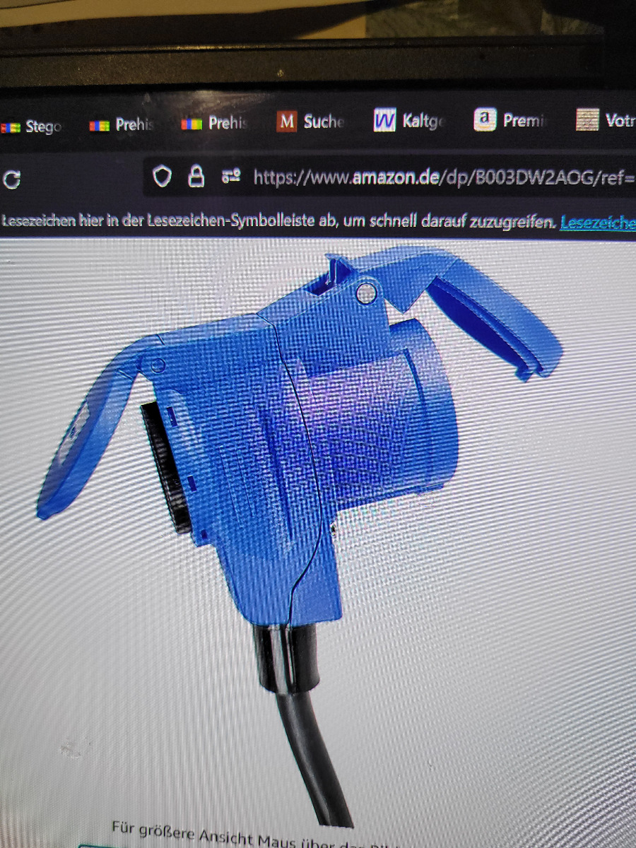

Hallo,ginge das?
Frage als Unwissender, keine Anleitung!
Wenn das Schwarze Gehäuse der Ladebooster ist, dann Kabel durchtrennen und wieder verbinden mit einem Kaltgerätestecker und einer Kaltgerätebuchse. Zum laden dann Powerstation einfach mit Kaltgerätekabel in die installierte Kaltgerätebuchse (Steckverbindung wohin bauen, wo man schnell rankommt ohne Umbau zumindest.)
Wie wird das dann sicher, damit der Fi auslösen kann?
Die (super)Lösung mit der Klappe vielleicht mit Winkelkupplung und nur 1,5 mm Kabel mit Miniklebeclips auf dem schwarzen Kunsstoff an der Karosserie ganz nah dran?
Versuch wert, damit Leute in der Stadt nicht auf dumme Ideen kommen. In Berlin ist die Kreativität allerdings nicht durch eine Zivilisation eingeschränkt.

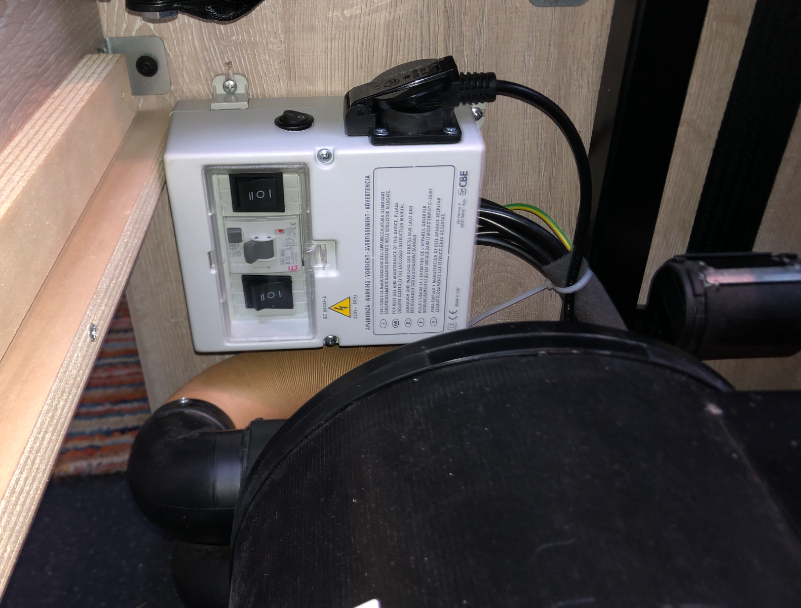

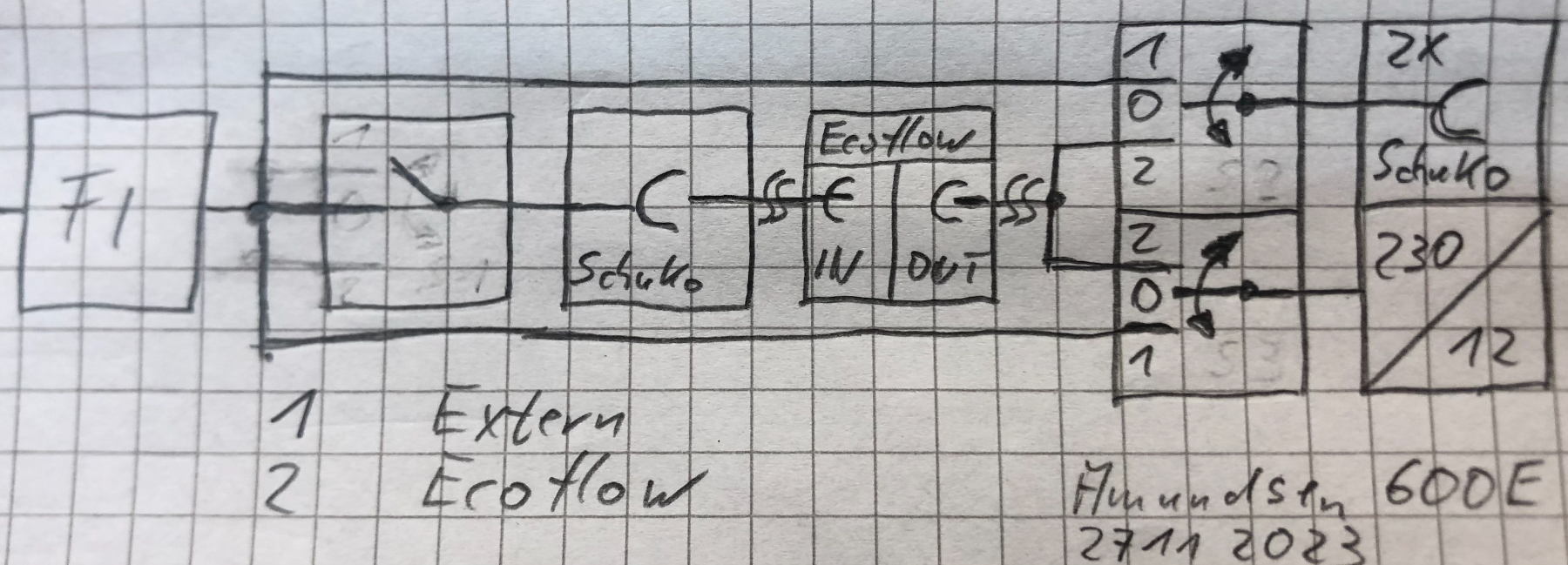

leider gibt es keinen Kaltgerätestecker, den man einfach ziehen kann und das eingebaute Ladegerät an einen ECOFLOW (EF) stöpseln kann.
Alle 230 - V - Leitungen sind in dem FI - Kasten unter der hinteren Sitzbank zusammengeführt. In diesen Kasten, hinter den FI habe ich noch eine zusätzliche schaltbare 230V-Steckdose montiert zum Laden des EF bei Landstrom. Außerdem kann das EF auch noch über ein 12V - Kabel während der Fahrt geladen werden.
Zusätzlich habe ich noch zwei 2-polige Umschalter neben den FI montiert für die 230V-Steckdosen sowie das eingebaute Netzteil. Darüber können dann die Verbraucher (Ladegerät und 230V-Steckdosen) jeweils wahlweise über Landstrom oder EF betrieben werden. Den FI - Kasten habe ich mechanisch in Fahrtrichtung rechts etwas Richtung Wartungsklappe verschoben, damit man ohne die Sitzbank hochzuklappen an die 3 Schalter kommt.
Irgendwann werde ich die AGM gegen LIFE tauschen, dann brauche ich den EF eventuell nicht mehr.
Die beschriebene Lösung ist relativ einfach, sollte aber nur von Elektrikern vorgenommen und geprüft werden.
Fotos + Schaltplan anbei.
Thomas
