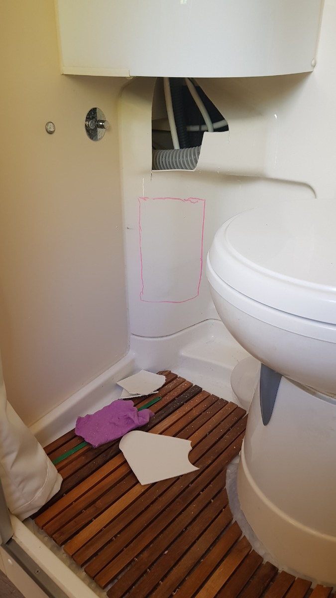

Wenn ich im Bad unter der Spüle die Öffnung vergrößern, komm ich von der Seite an den Verteiler dran?

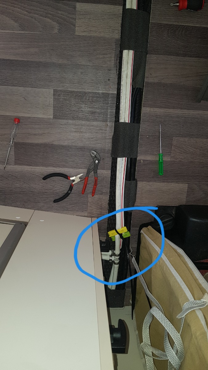

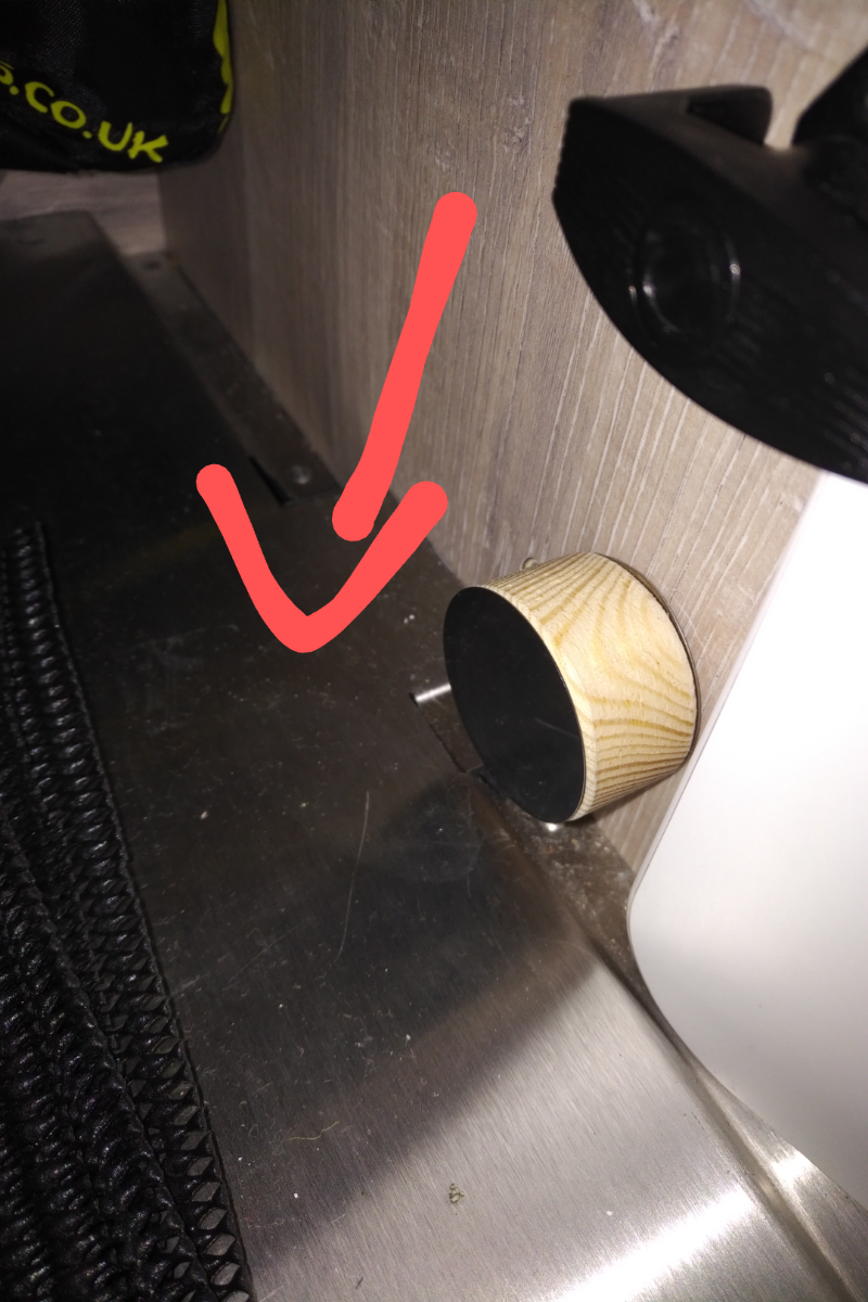

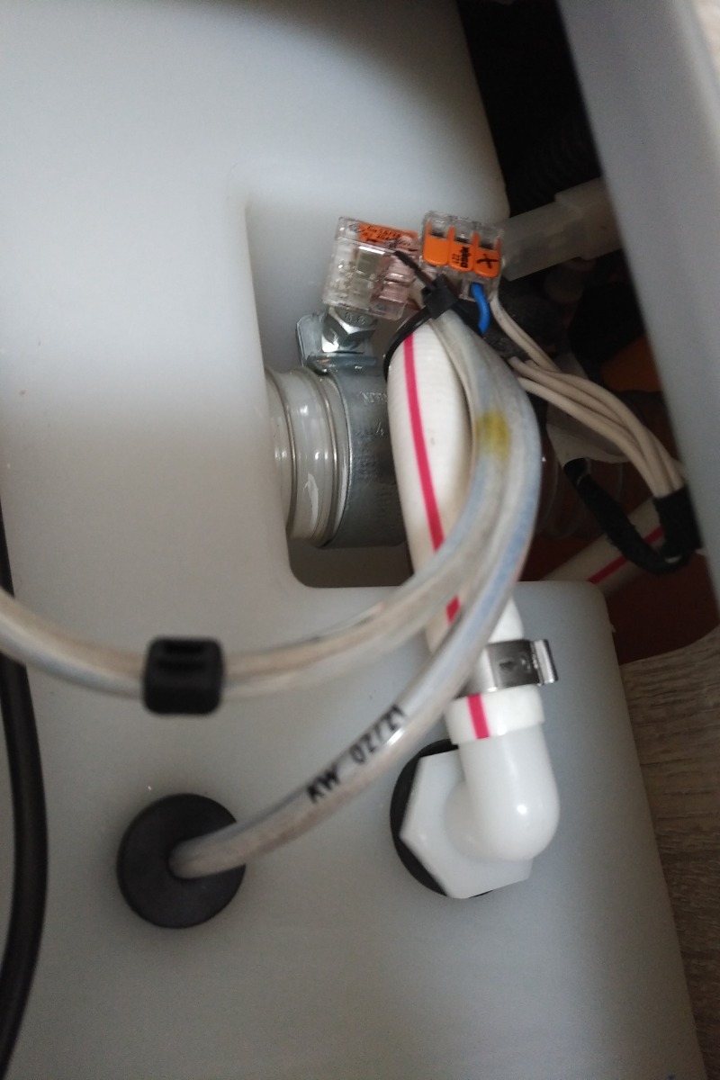

Vielen Dank für die schnelle Hilfe. Habe das Leck gefunden. Ist vor der Hinterradabdeckung in den Küchenblock unten. Leider muss dazu der Gaskastenraus um das untere Brett, dort wo die Metalschiene aufhört weg.
Hab jetzt beide Leitungen mit Frischebeutel-Cilps und Kabelbinder fest verschlossen, einfaches abklemmen reichte wegen dem Druck nicht.
Als Nebeneffekt hab ich jetzt auch noch eine Remisionsöffnung unter dem Badwaschbecken und kann jetzt immer alles Kontrollieren. Verhübscht wird das ganz zu Hause.
Gruß Markus
Anbei wenns geht ein paar Actionbilder
Gruß Markus

Zum Glück hast Du das Leck gefunden!
Danke auch für die Bilder - spannende Einblicke...
Bin gespannt wie Du das Bad wieder "verhübschst". So eine Kontrollöffnung könnte interessant sein...

Hallo Markus,
hast Du die Öffnung im Bad inzwischen "verhübscht"?
Falls ja, könnstst Du vielleicht Bilder einstellen?
Ich wäre sehr am Ergebnis interessiert
