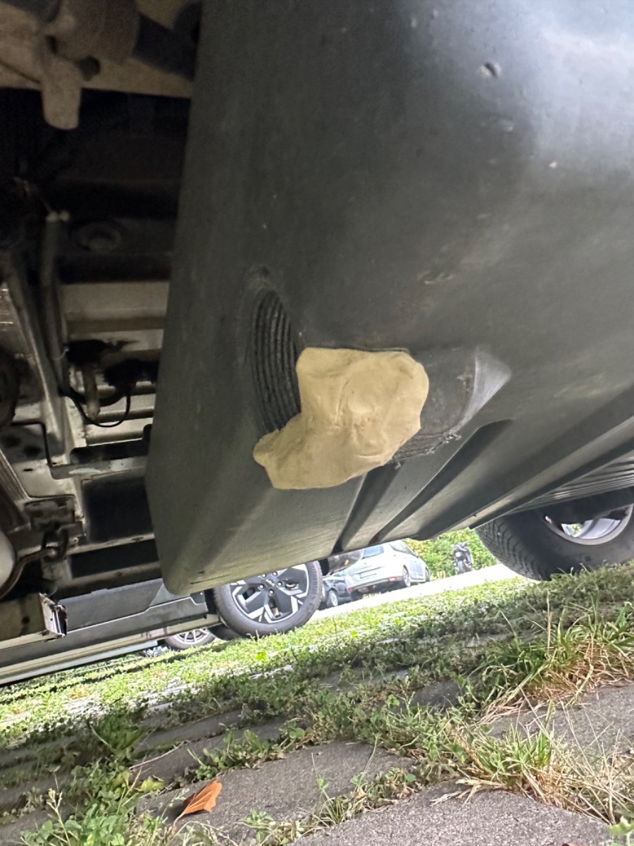

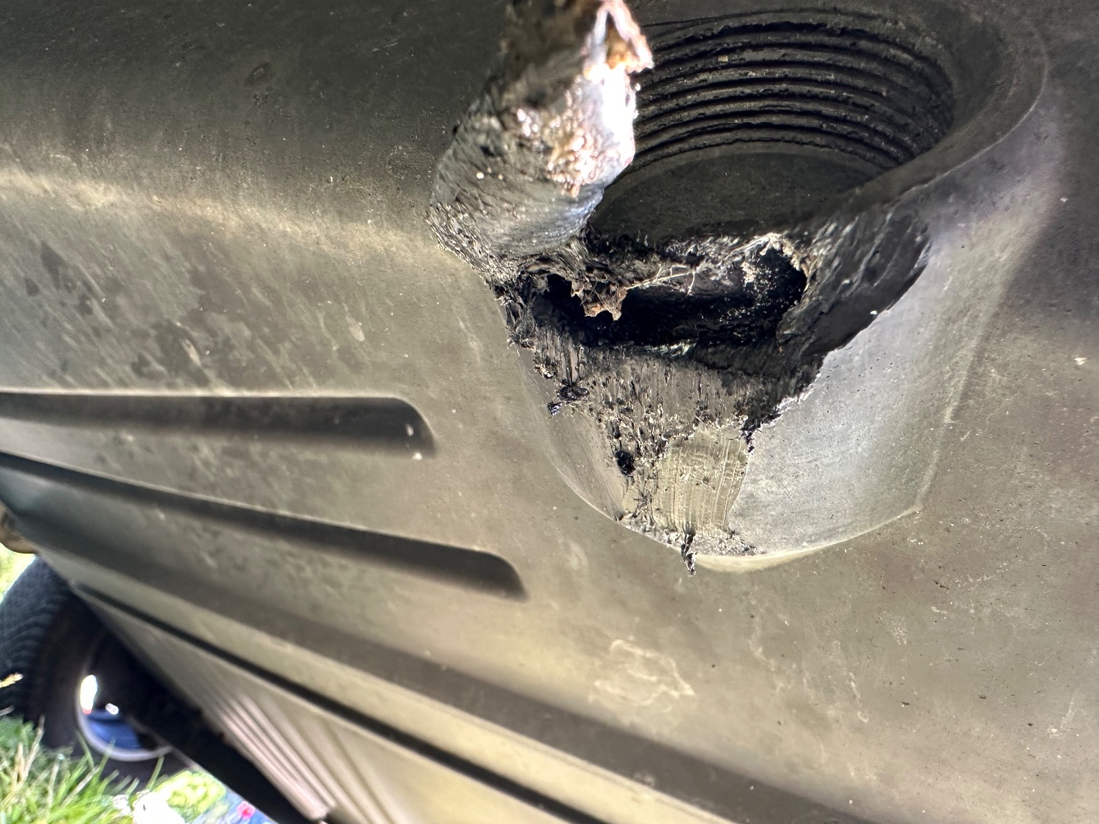

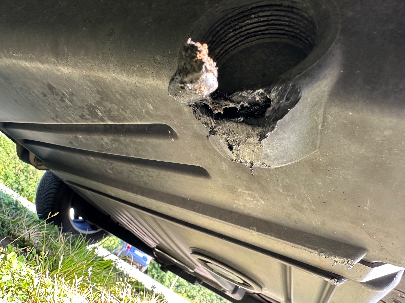

Habe mir am Montag den grau Wassertank aufgerissen (siehe Fotos). Bin am überlegen, ob und wie ich ihn flicken könnte oder ob ein Austausch unerlässlich ist?
Wer hat da Erfahrung oder einen Tipp für mich bitte?

Ich würde es mit Epoxitrharz (Turbokit) versuchen.
Hier steht was zum verkleben von Kunststoff:
www.permabond.com/resource-center/welche...f%20gerecht%20werden .
Da es ja der Abwassertank ist kann nichts passieren, wenn ein Kleber nicht hällt, einfach einen anderen ausprobieren...
Falls das Schraubgewinde auf dem Foto vom Auslass kommt kannst Du das Roht ja mit ankleben, evtl. mit einem neuen Verschlussmechanismus, falls der kaputt gegangen ist.

Hat funktioniert, ist absolut dicht und war ein super Tipp… Ganz herzlichen Dank …7,98€ TurboKit 😊 der Händler, wollte 1700 € für den Tausch des Tankes 😌

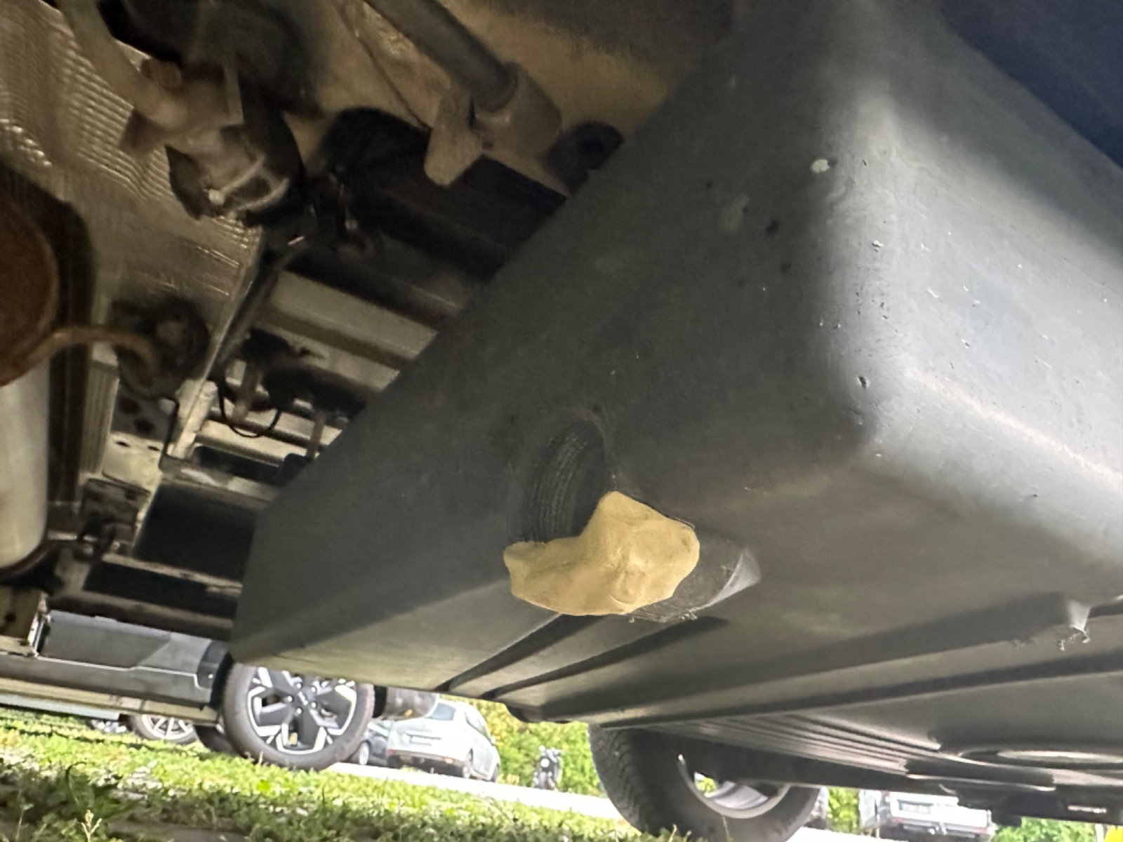

Nicht schön aber dicht 😊🙏😊
