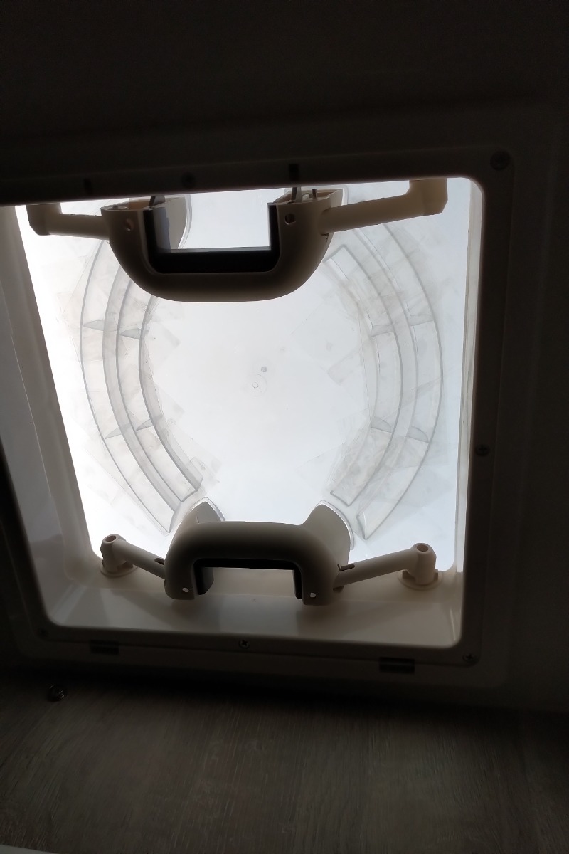

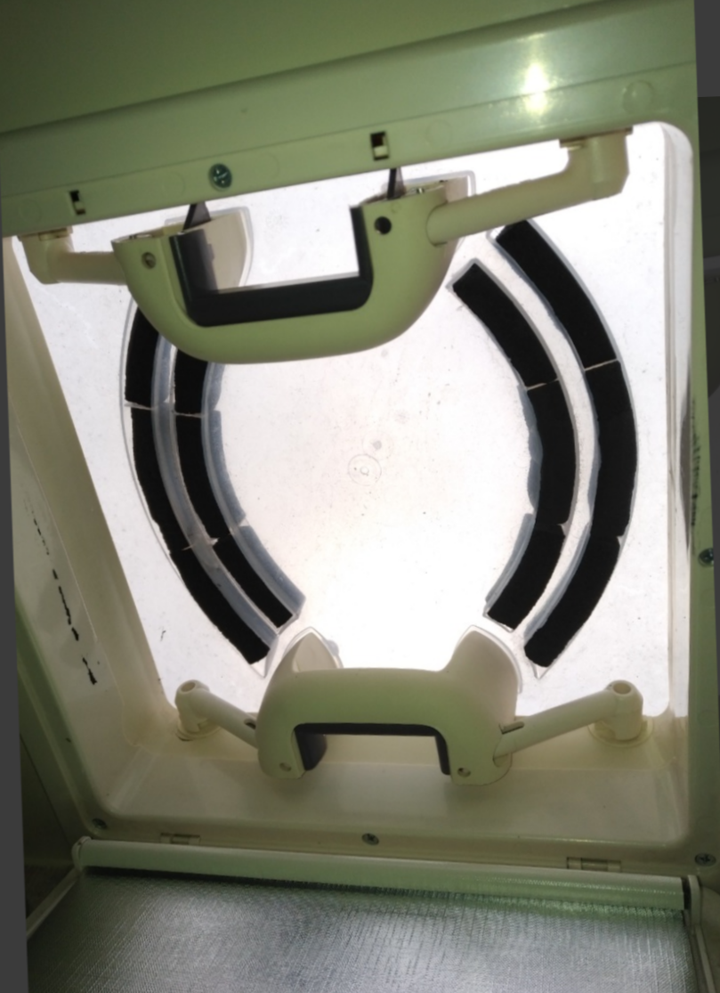

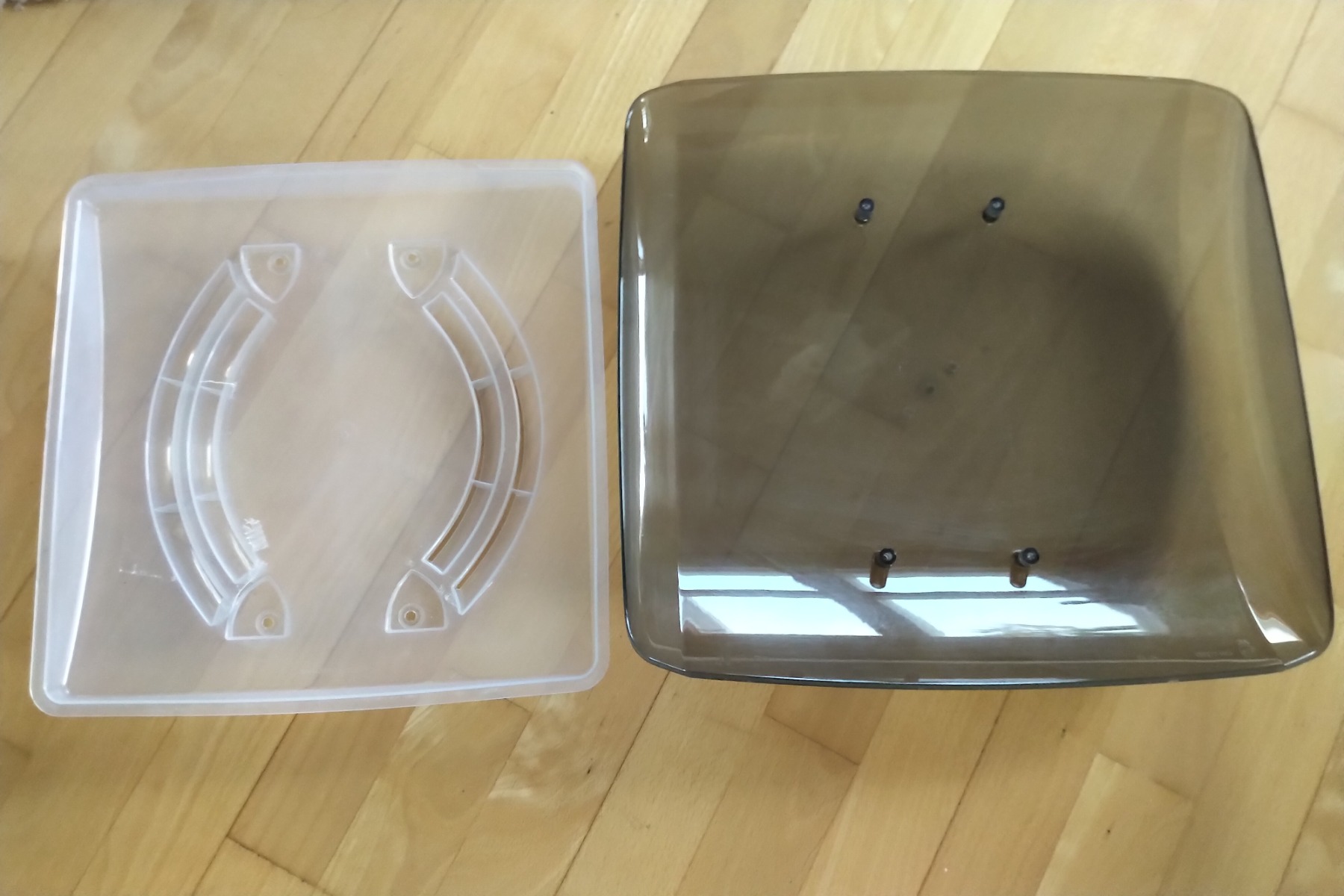

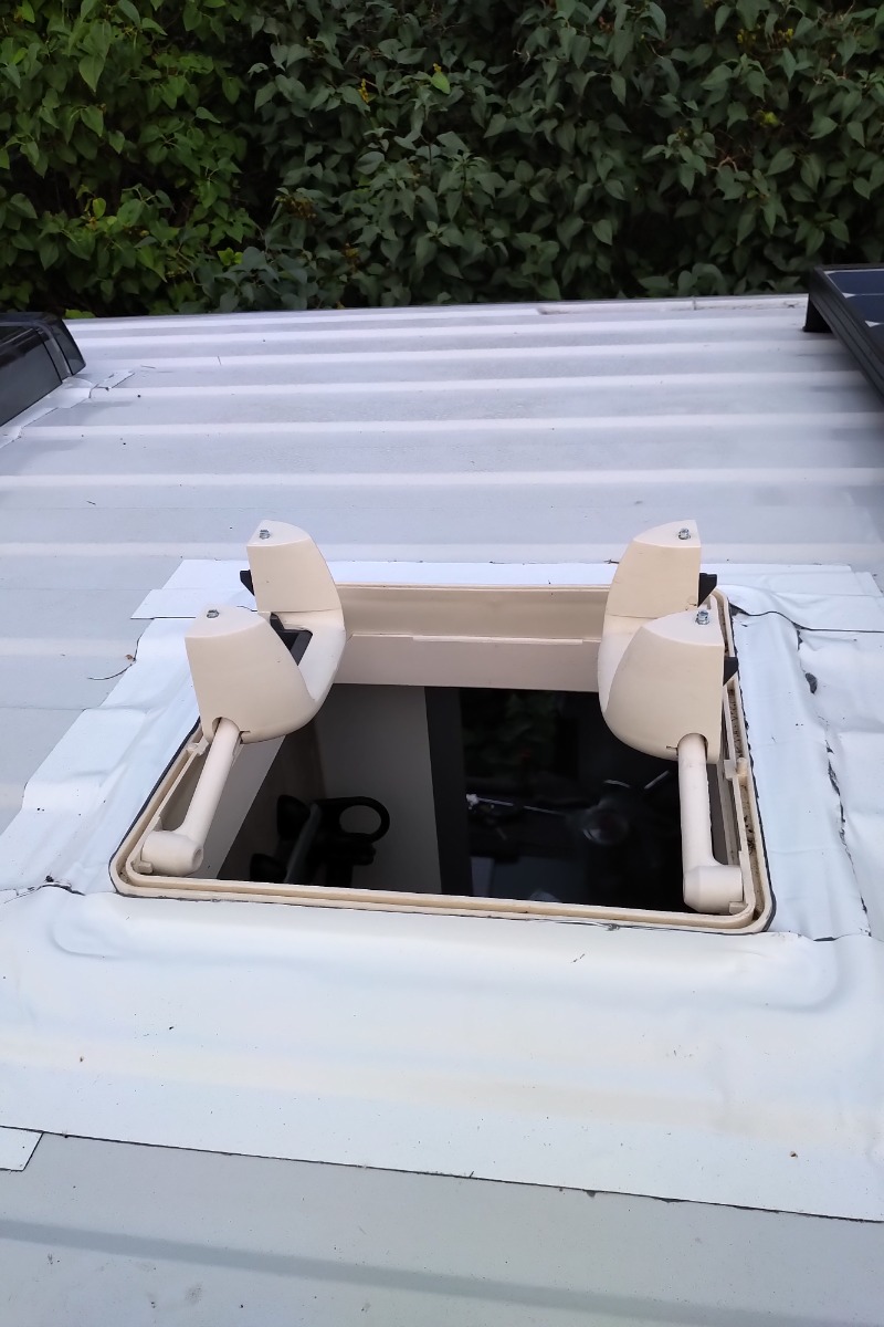

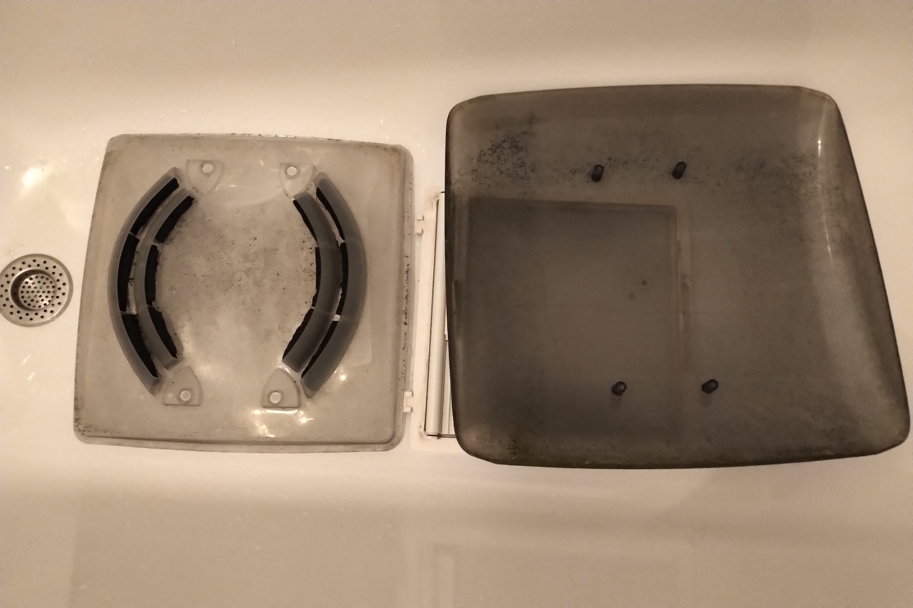

heute habe ich mal die unsägliche MPK-Haube im Bad  gereinigt - es war dringend nötig!
Camp your life bei hat dazu ein tolles Video gemacht "DACHLUKEN REINIGEN SO GEHTS!!! (machen nicht viele)" Ab etwa 5:40:
Ich habe dazu ein 20er Torx Lang Bit benutzt:
​​​​​CPROSP 11PCS Torx Bit 150mm Lang, Lange Torx Bit T6,T7,T8,T9,T10,T15,T20,T25,T27,T30,T40,S2 Stahl,Stern Kopf amzn.eu/d/2wnwaLX
Vorher:
Nachher:

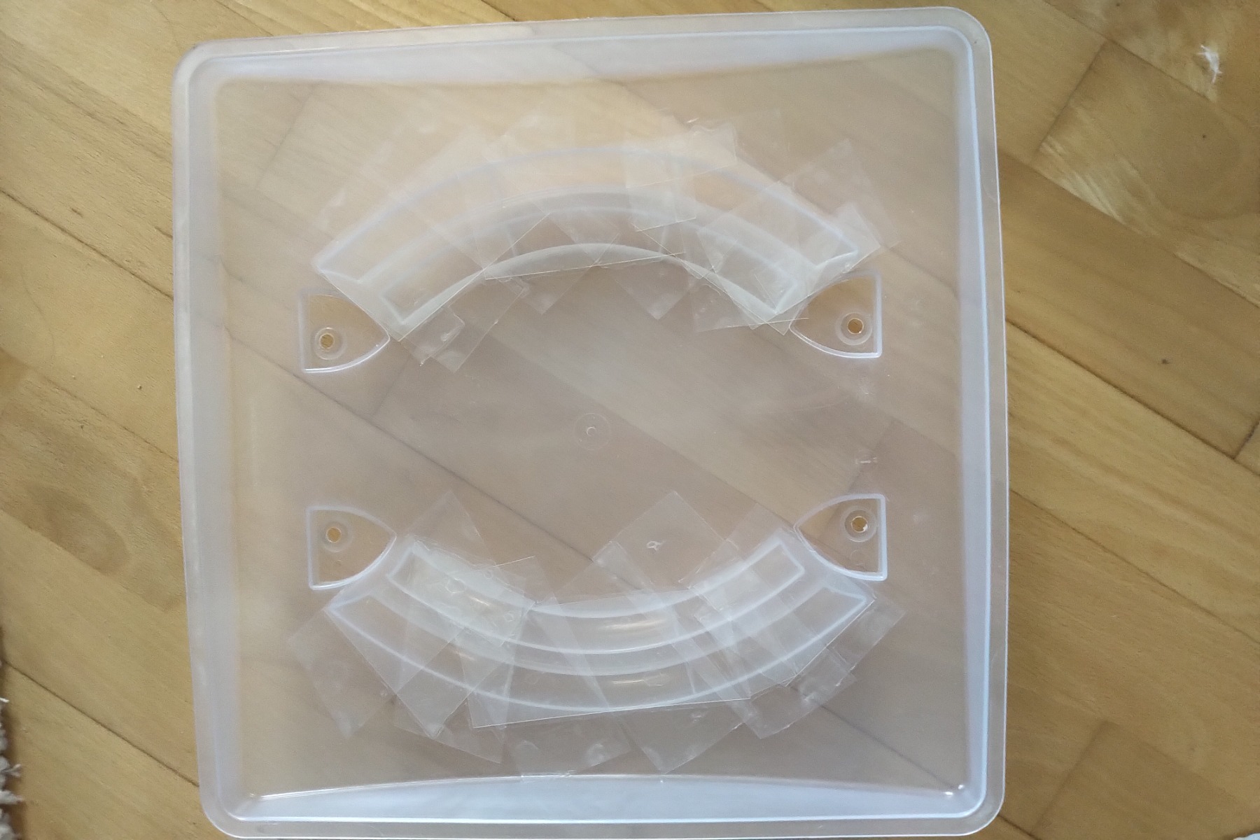

Die Löcher hatte ich vorher mit Armaflex abgedichtet. Jetzt habe ich Tesa Film benutzt:
Jetzt ist es wieder heller im Bad 👍
