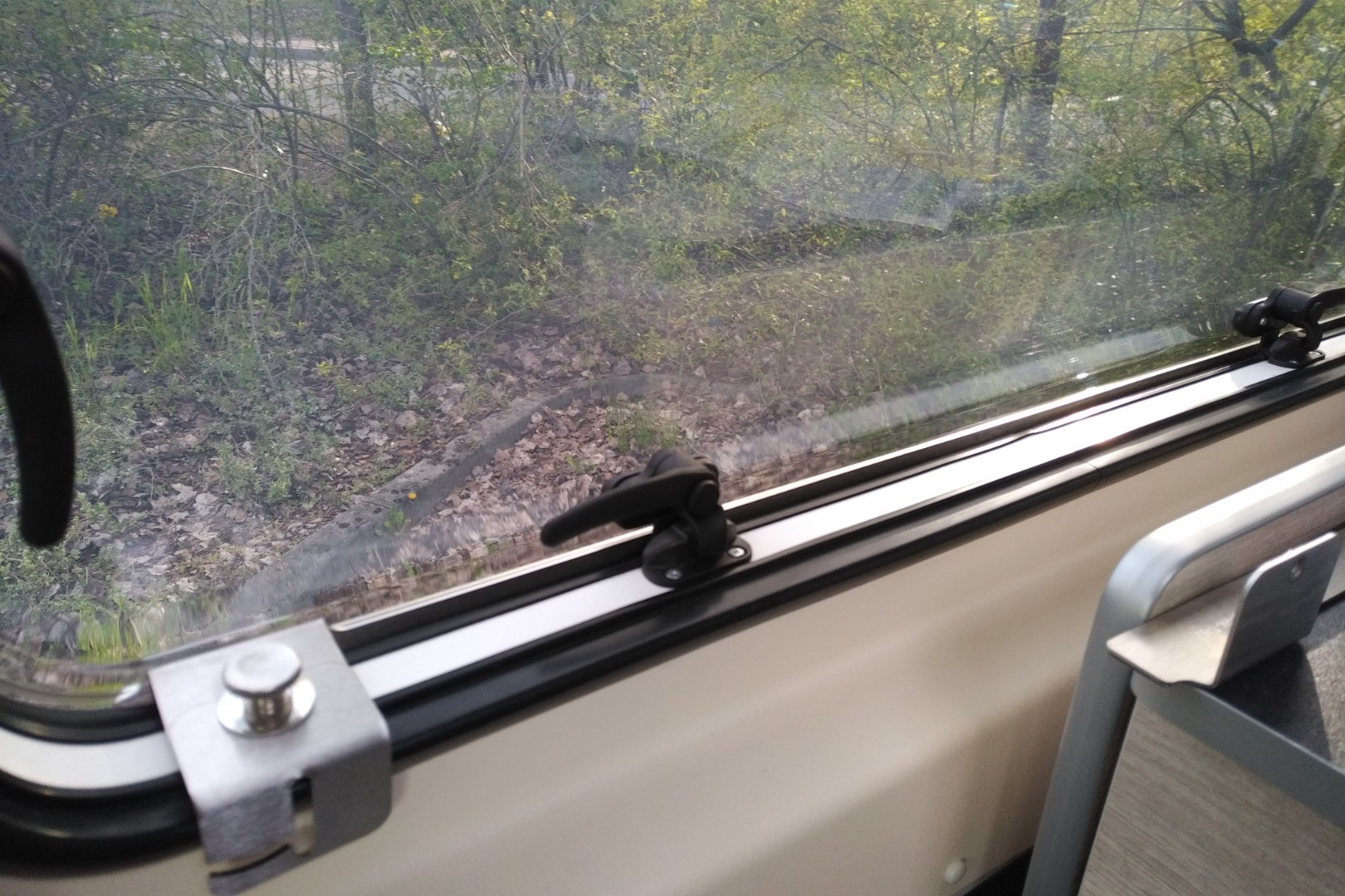

Hallo Andreas,
wir hatten das Problem bisher nicht, obwohl wir schon oft sehr stürmisch unterwegs waren.
Allerdings haben wir Fenstersicherungen von Womo Sicherheit verbaut, die ziehen das Fenster fester an den Rahmen:

Hallo Sop,
danke für deinen Kommentar. Ich überlege gerade mir auch die Fenstersicherungen anzuschaffen. Es zieht ja hauptsächlich unten hindurch. Wenn man die Fenster etwas weiter auf die Dichtung drückt sind die dicht. Das wäre zumindest eine einfache Möglichkeit mit zusätzlichem Vorteil.
Beste Grüße,
Andreas

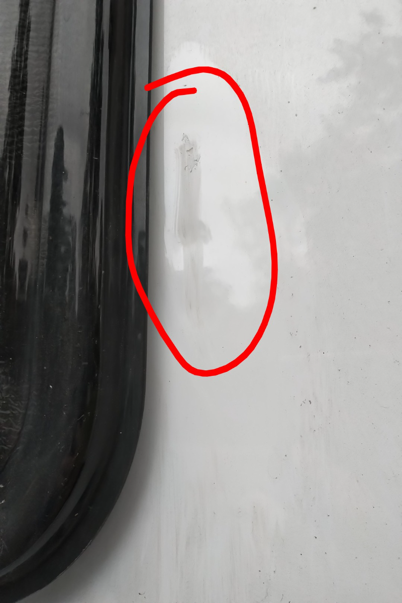

Die zusätzliche Absicherung gibt ein gutes Gefühl und
vor einem Einbruch in die Fenster der Hecktüren haben sie uns auch schon bewahrt, wie deutliche Hebelspuren am Lack beweisen:
Die Investition scheint sich also doppelt zu lohnen 😀
