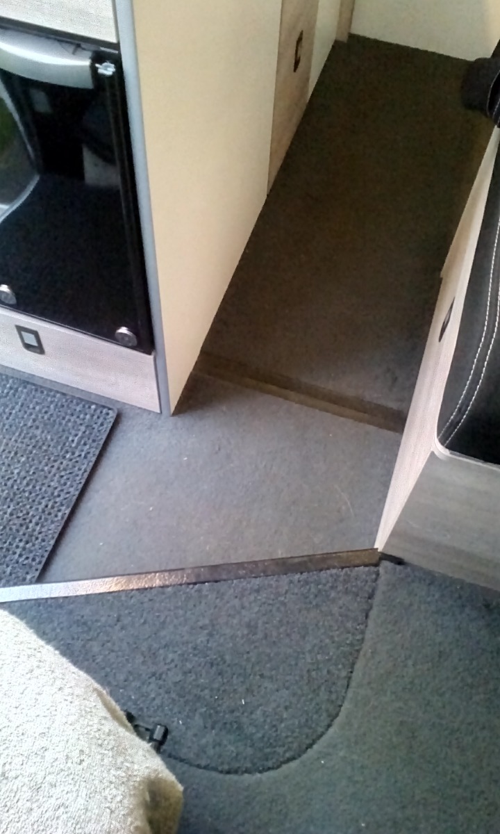

habe meinen gleich zum Anfang mit flacher Schlingen-Auslegeware ausgelegt.
Schubfach unter dem Kühlschrank hat zum Anfang etwas "geschliffen", aber nicht lange.
Gekettelt habe ich nichts, wobei ich es bei der nächsten machen werde. Nur die Seite wo der Bogen ist,
denn hier sieht man das es nach 3 Jahren doch anfängt auszufransen.
Geklebt mit doppelseitigem Teppichklebeband. Stelle an der Sitzbank auslassen (siehe Bild) um an das
flache Staufach zu gelangen.
Macht das ganze wohnlicher und im Winter auch wärmer.

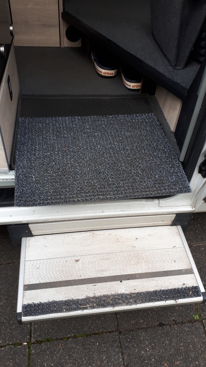

Wir haben uns aus mehreren Teppichen, die es einmal in einer Aldi-Aktion für 9,99 € pro Stück gab, sämtliche Bodenflächen belegt.
Die Teppiche sind ca. 9 mm dick und ziemlich identisch mit diesen Schmutzfangläufern von Hornbach:
www.hornbach.de/p/schmutzfanglaeufer-bri...t-80x120-cm/4664959/
Die maßgeblichen Vorteile:

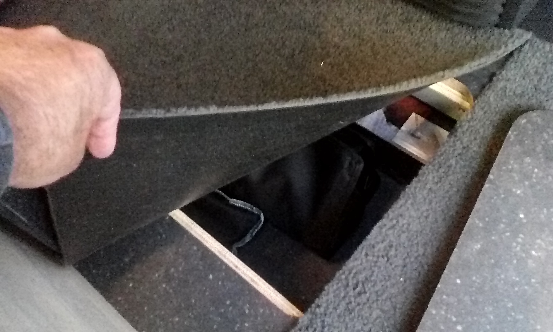

Wenn wir länger bei Frost unterwegs sind, legen wir zur zusätzlichen Dämmung sogar noch eine Lage 3mm dicken zähen Schaumstoff darunter, der ursprünglich als strapazierfähige Tansportverpackung für Solarmodule diente. Die Schublade unterm Kühlschrank schleift dann zwar ein wenig, da müssen wir aber nicht so häufig ran. Die andere Bodenschublade, die Schranktür und die Sitzbankklappe funktionieren aber auch dann noch einwandfrei.

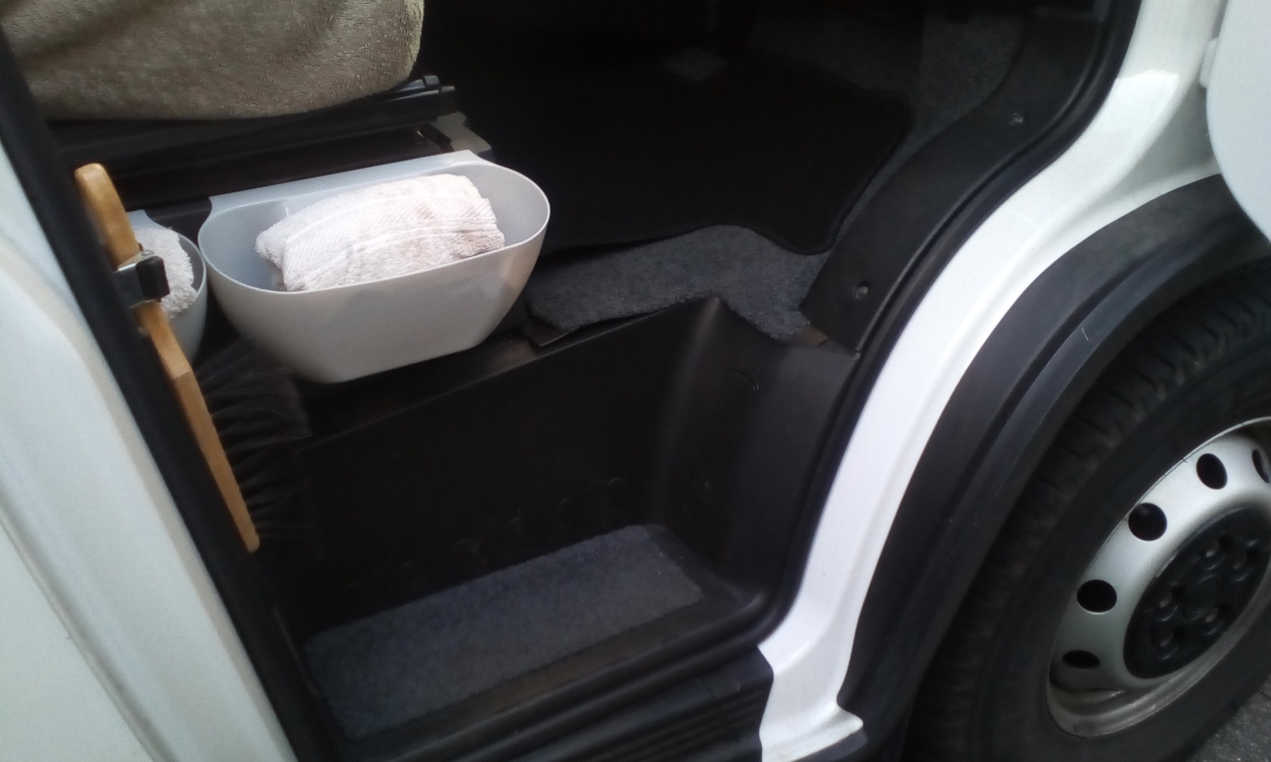

Auch den Boden der Fahrerkabine haben wir damit zweiteilig überlappend ausgelegt. Damit erreichten wir eine bessere Wärmedämmung, und der vom Händler freundlicherweise geschenkte Fahrerhausteppich, den wir weiterhin darüber nutzen, verrutscht seitdem auch nicht mehr so leicht.
In den Einstiegsbereichen der Fronttüren haben wir mit Klebeklettstreifen ebenso zwei Teppiche angebracht.
Zu guter Letzt haben wir sämtliche Ablageschalen des Armaturenbretts und einen Teil der Ablagen im Ausbau damit klapperfrei ausgelegt.
Noch ein Tipp zur Farbe: Auf gar keinen Fall ein reines Schwarz wählen, da sieht man jeden Krümel drauf. Unsere Farbe würde ich als blaugrau meliert bezeichnen. In unseren Augen nimmt das genau den Farbton des Originalbodens auf.
Zu Beginn waren wir ein wenig skeptisch, ob sich der Originalboden mit den Weichmachern der Gummierung der Teppiche verträgt. Nach nunmehr vier Jahren Nutzung konnten wir aber bisher keine Aufweichungen oder Verfärbungen feststellen und unsere Teppichlösung damit uneingeschränkt weiterempfehlen.
