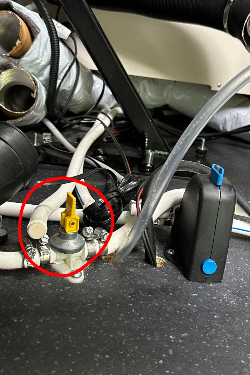

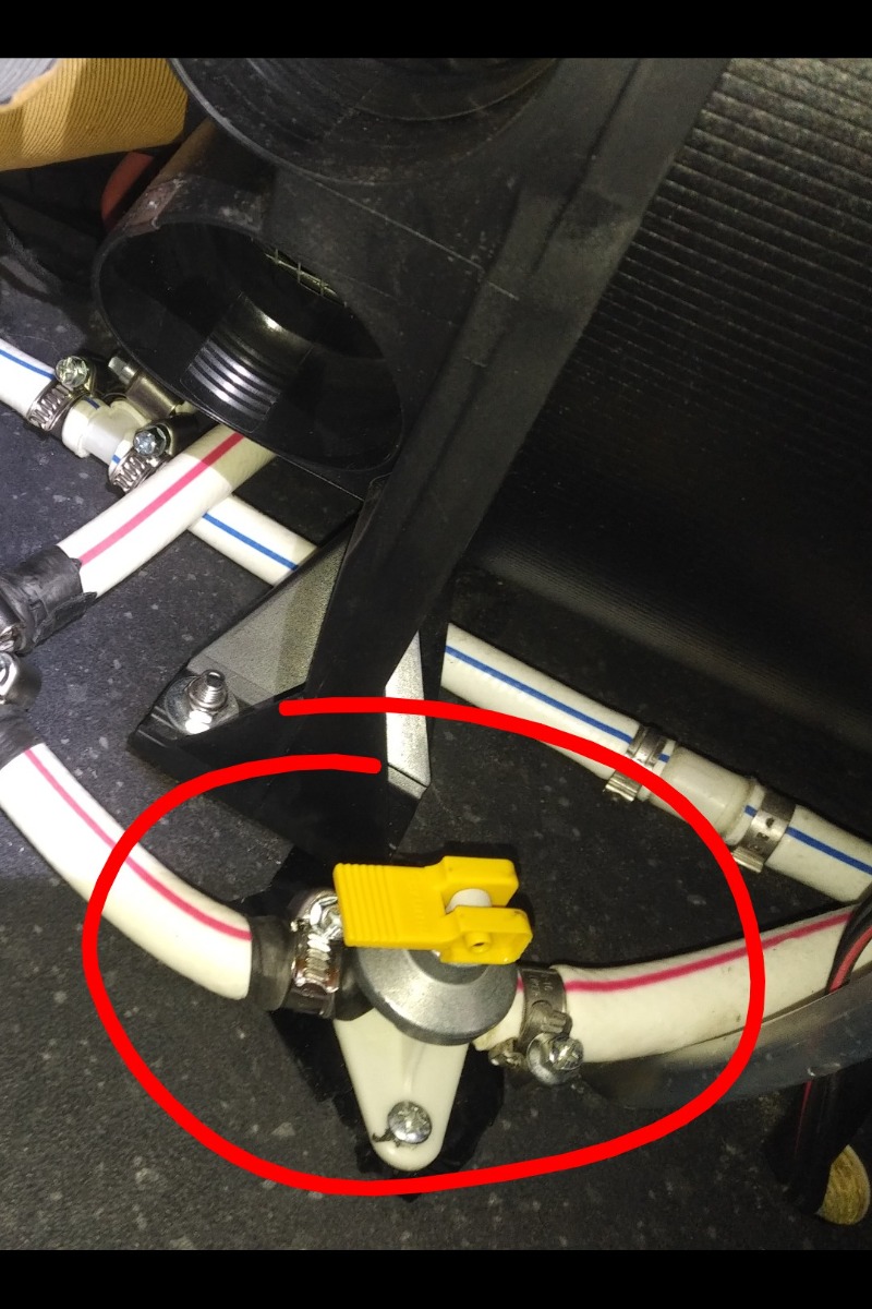

Hallo Westi,
ichgehe davon aus, dass der Frostwächter geschlossen ist (Hebel seitwärts, Knopf drinnen)!?
Wie schaut der gelbe Hebel daneben aus?
Hebel offen:
Hebel geschlossen:
Unter dem Boiler, im bereich der Schiebetür haben beide Systeme ihren Wasserauslass.
Viel Erfolg bei der Problembehebung!
