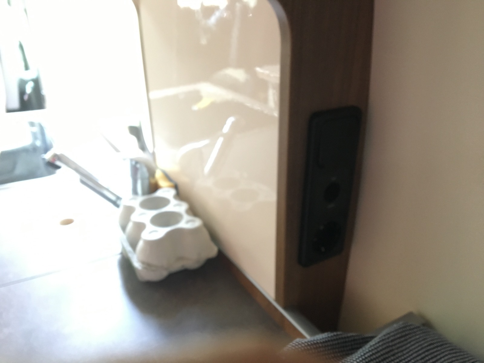

Wir hören immer ein nerviges Geräusch von knarrenden Schränke. Es ist spezifischer über den Teil, der über der Spüle liegt (600E!). Wir vermuten, dass es um Reibung an der unteren Kanne und an den Seiten geht. Unser dealer sieht nicht sofort eine Lösung.
