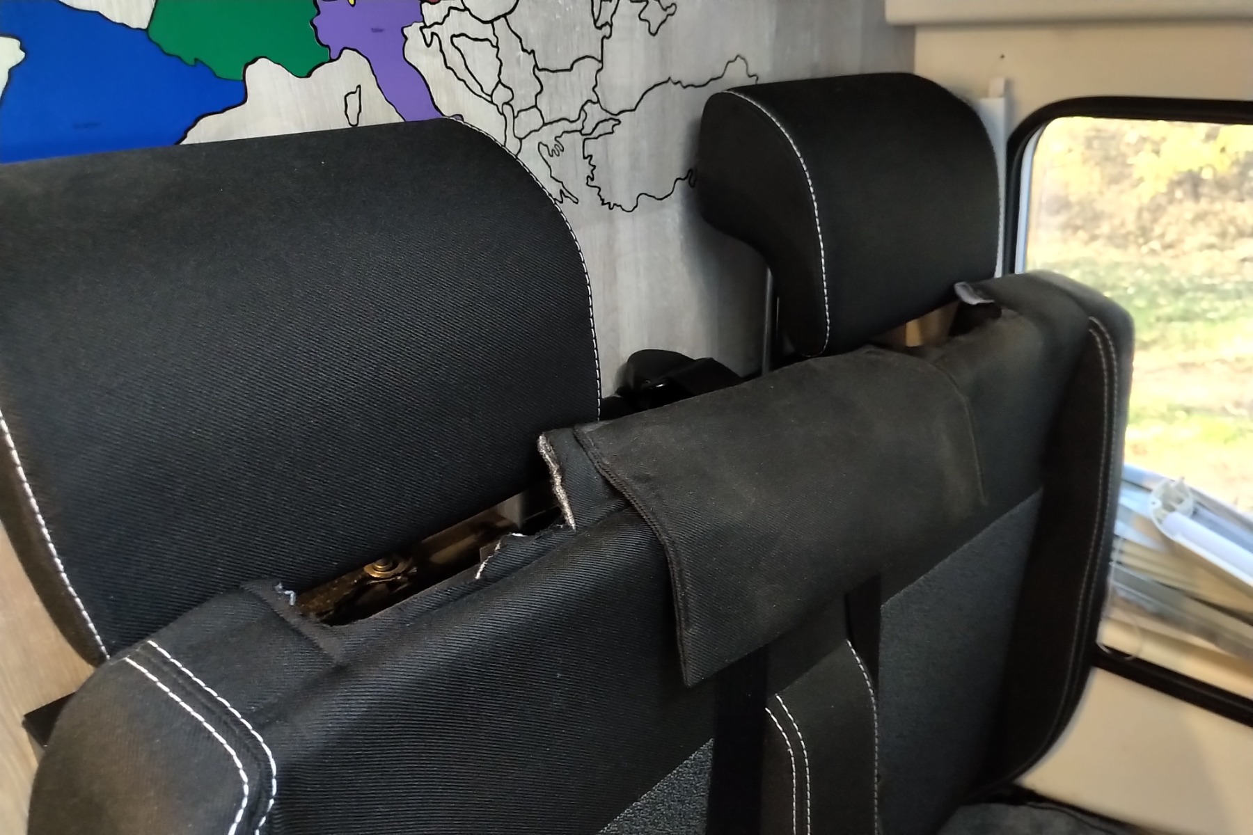

Um die Reparatur soll es aber hier nicht primär gehen, denn es hat sich ein ganz anderes Problem aufgetan: die Schraube unten links ist von der Lehne der Rückbank verdeckt!

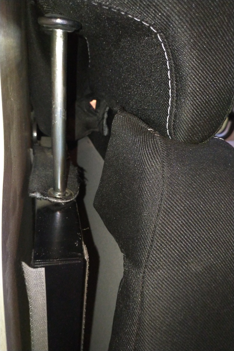

Ich habe dann gesehen, dass die Lehne nur geklettet ist und wollte sie nach vorne ziehen.

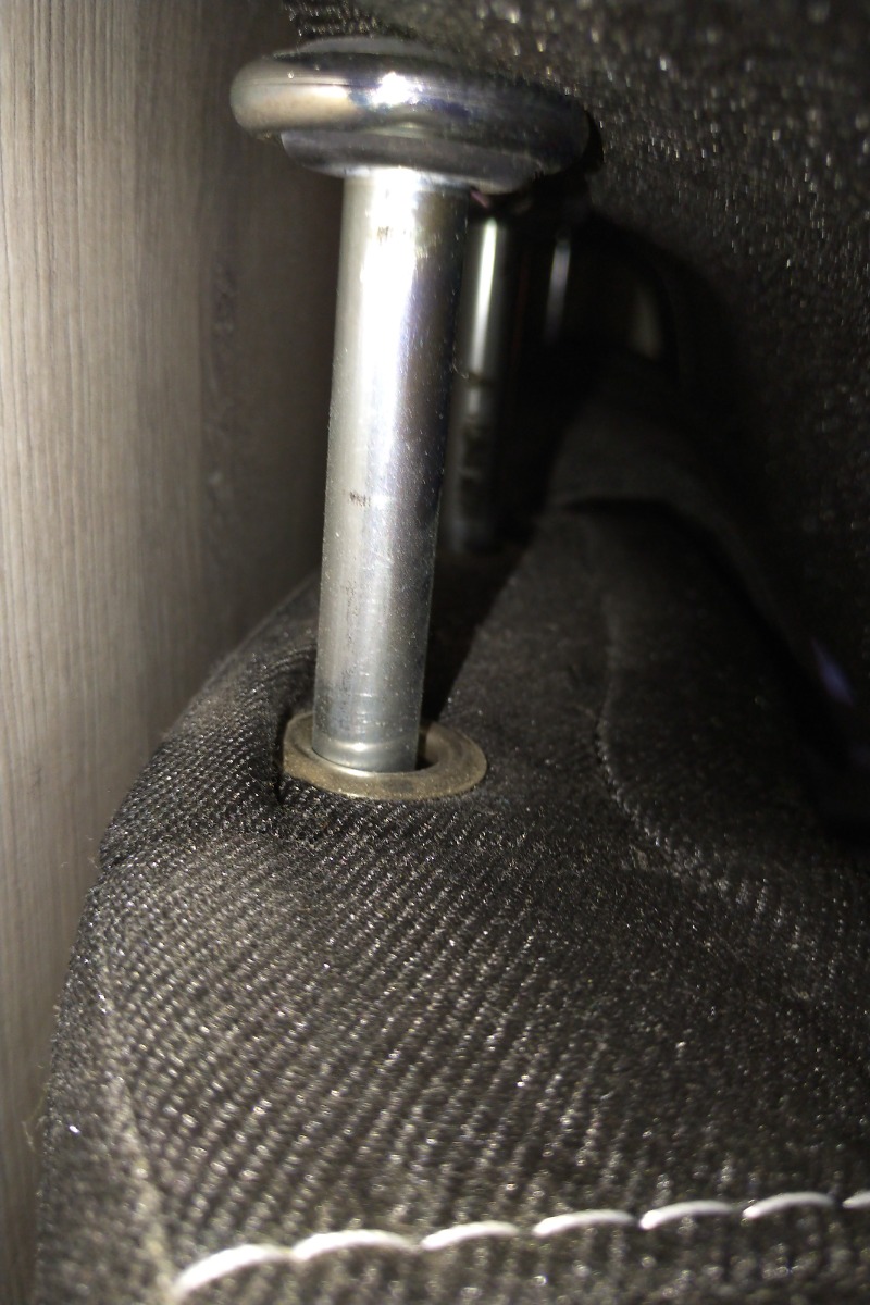

Das ging aber nicht, da die Kopfstützen (lassen sich nicht raus nehmen) durch Ösen mit der Lehne verbunden ist!
Nach einigem hin und her blieb mir nur die Möglichkeit das Stoffstück mit den Ösen rauszuschneiden:

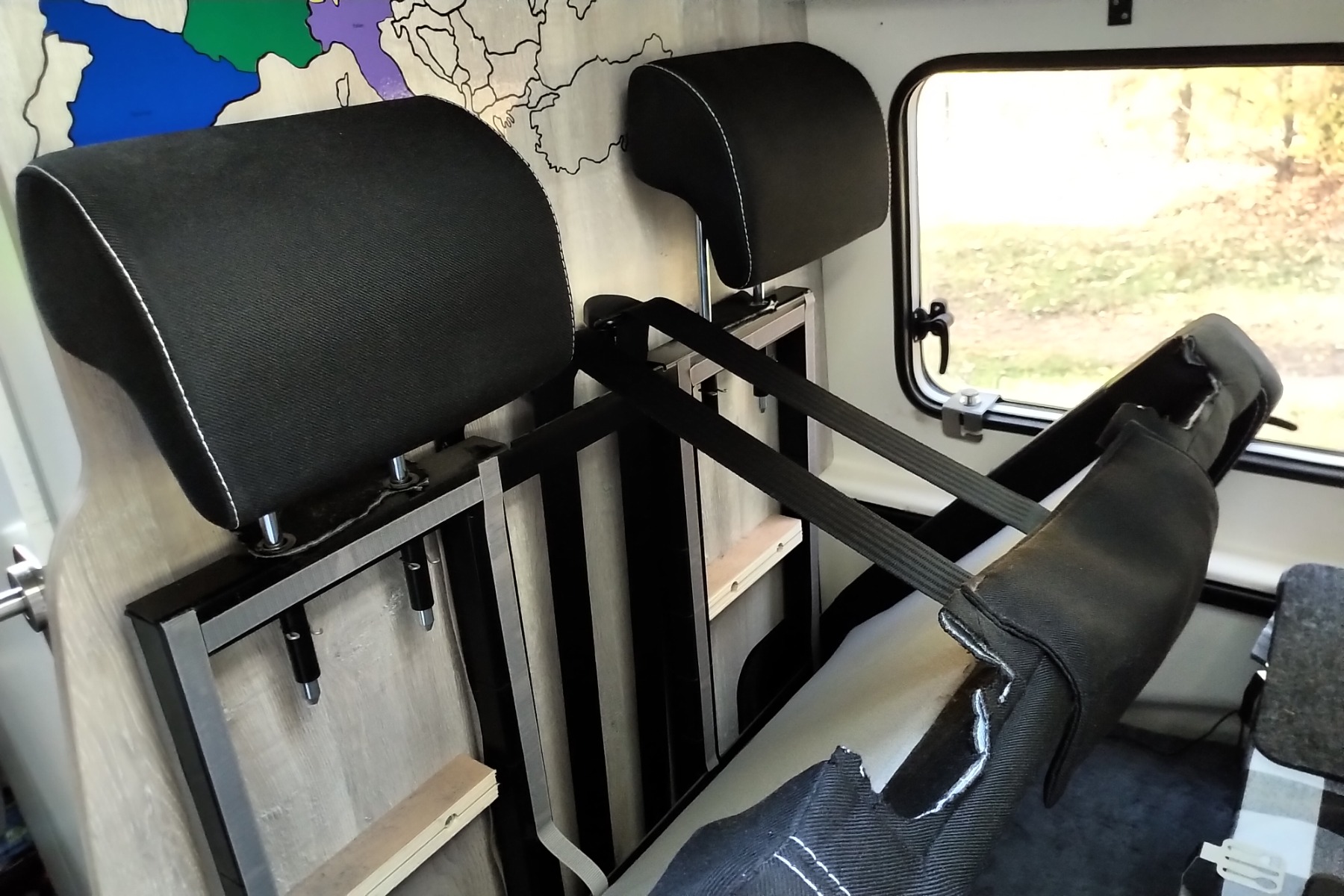

Dann läst sich die Lehne Vorklappen und die Schraube ist erreichbar:

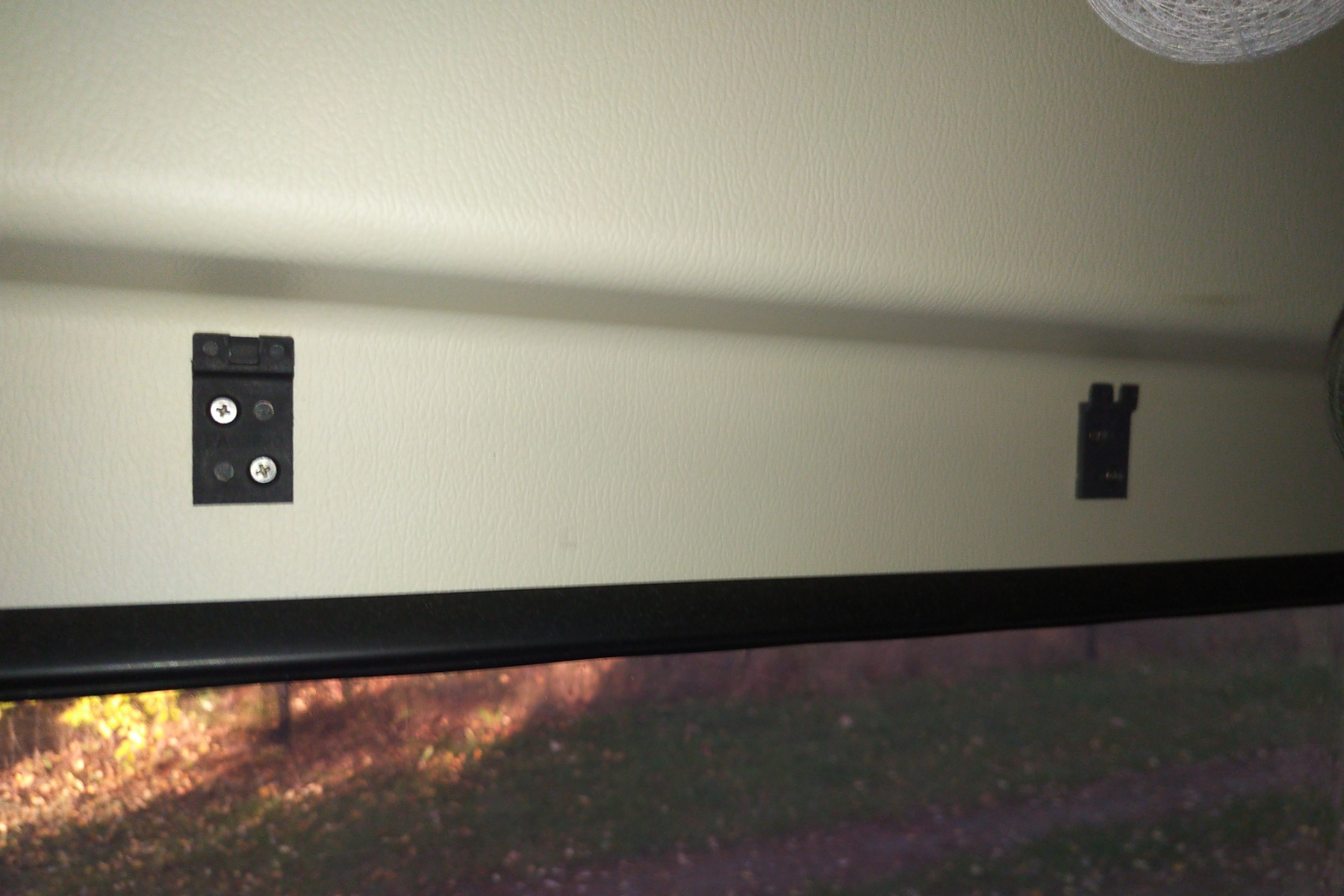

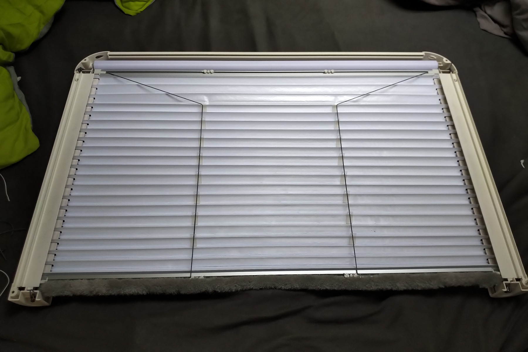

Um das Plissee zu entfernen muss man nach dem Lösen der Schrauben das obere Teil nach oben abheben, da es dort an zwei Stellen eingehängt ist:
Um das Plissee zu reparieren oder zu ersetzen unbedingt zuerst die Lehne vorklappen, sonst ist das halb abgeschraubte Plisse sehr in Weg 😐

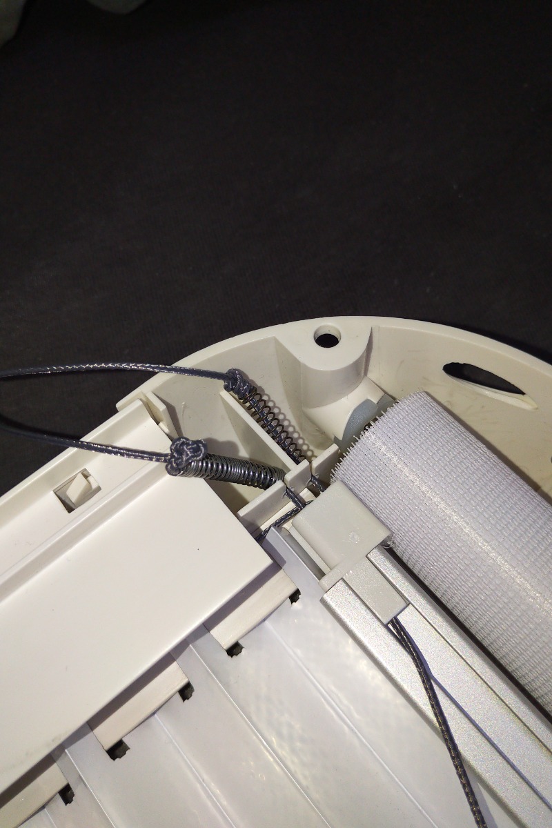

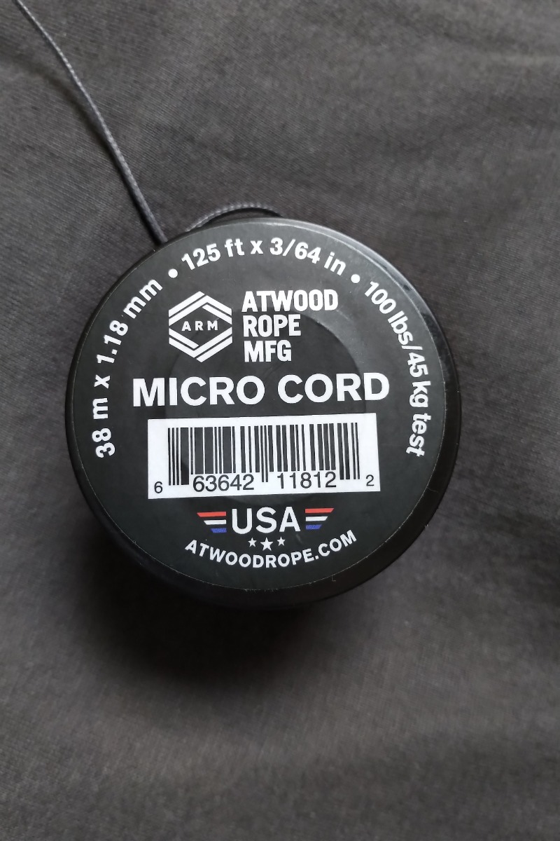

Als neue Schnur habe ich Microcord genommen:

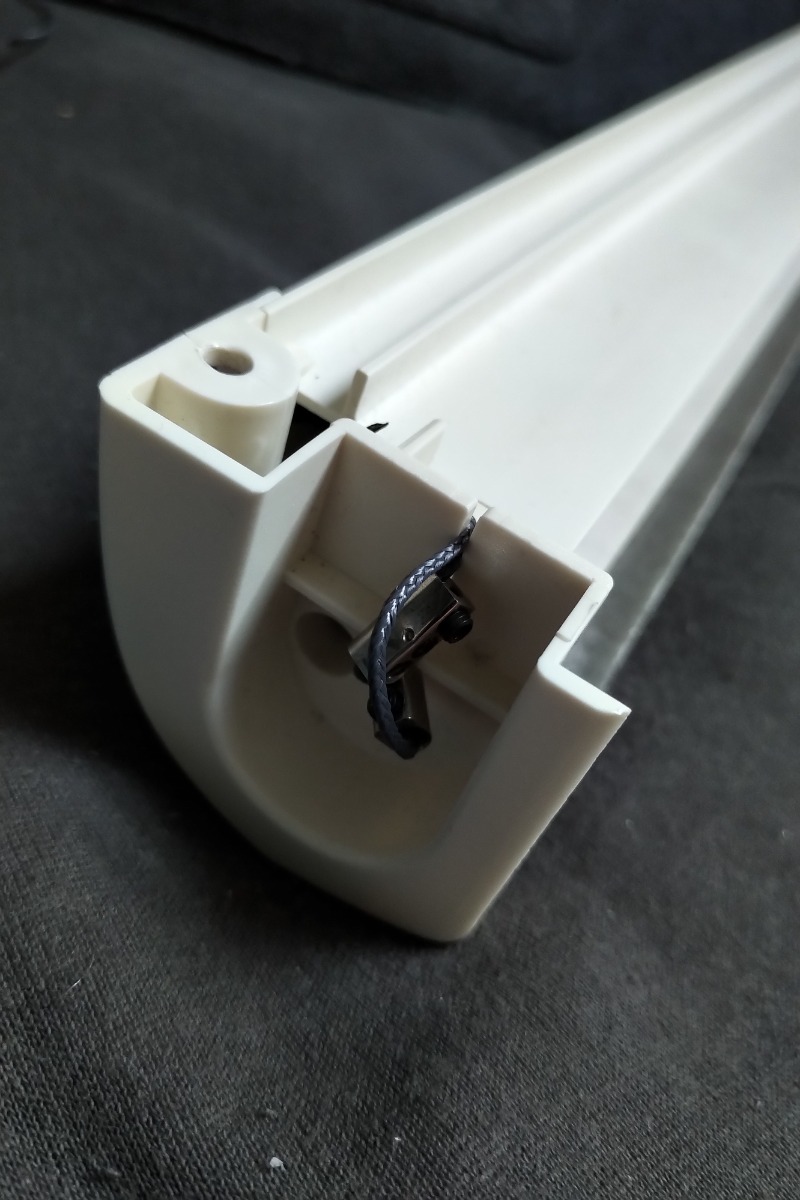

Im Grunde muss man dann nur der kaputten Schnur folgen und diese dabei ersetzen.
Man braucht vielleicht noch eine Kugelschreiberfeder, denn die urprüngliche ist wohl irgendwohin gefallen als die Schnur gerissen ist.
Ein ganz kleiner Inbusschlüssel um die Fadenspannung einzustellen.

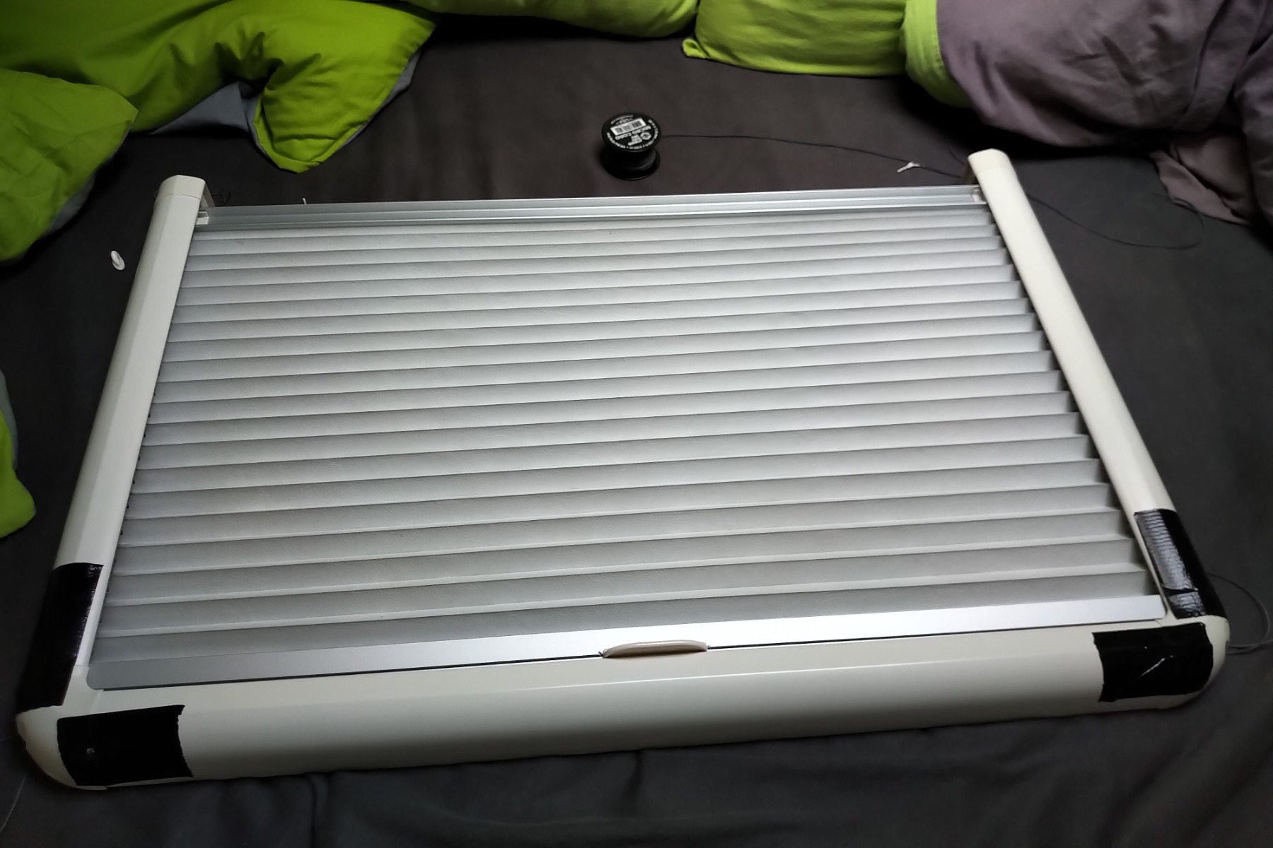

Wenn alles soweit eingefädelt und eingestellt ist fand ich es hilfreich die Eizelteile mit Panzertape zu verbinden, dann ist das Plissee stabiler und lässt sich besser handhaben:
Die Fadenspannung konnte ich nicht zu 100% richtig einstellen, also ist das Plissee an der gerissenen Seite nicht mehr so straff (wegen der Kugelschreiberfeder?), aber ich bin sehr zufrieden mit dem Ergebnis 👍
