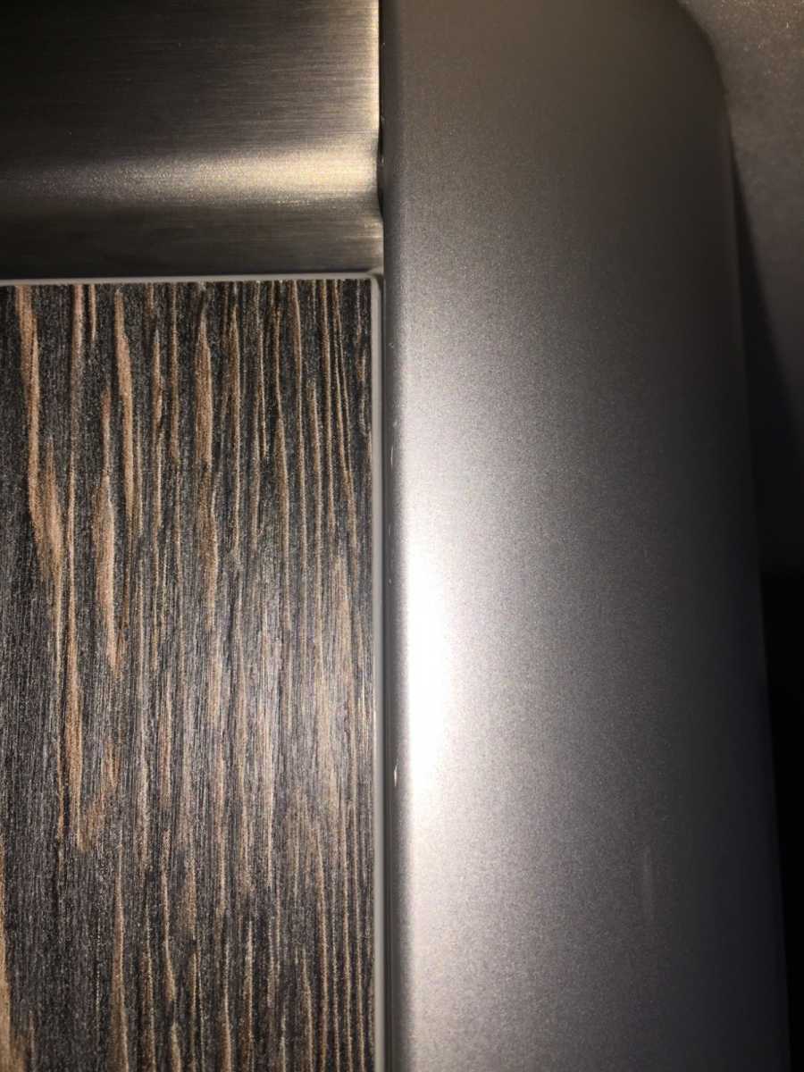

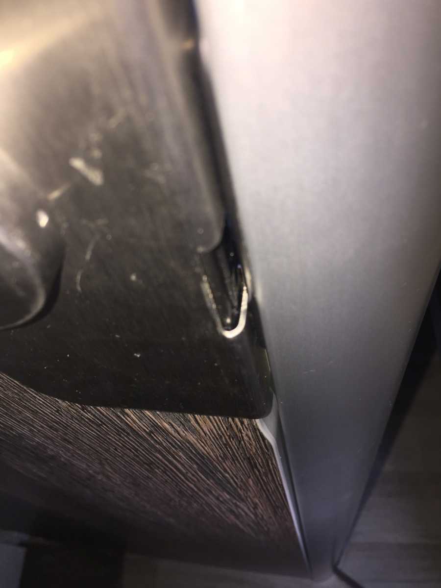

das mit den Langlöchern verstehe ich nicht ganz. Hast Du ein Bild hiervon?
Bei mir klemmt die Tür an der Lichtsteele. Ich muss schon feste drücken, damit sie als Klemmpassung ins Schloss fällt.
Nemo
