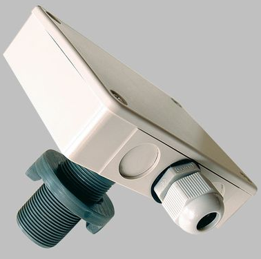

für meine Solaranlage ist eine Kabeldurchführung am Dach montiert: Das Kabeldurchführung mündet in den Oberschrank gleich hinter dem Fahrersitz. Von dort aus lassen sich Kabel relativ einfach weiter verlegen. Die Durchführung sollte gut mit Sikaflex verklebt werden. In der Box haben weitere Kabelanschlüsse Platz.
Es soll auch Bremsleuchten mit integrierter Rückfahrkamera geben. Ob Kabel für eine Kamera bereits verlegt sind, möchte ich bezweifeln. Der Aufwand so ein Kabel innen zu verlegen ist sicherlich höher als aussen.
