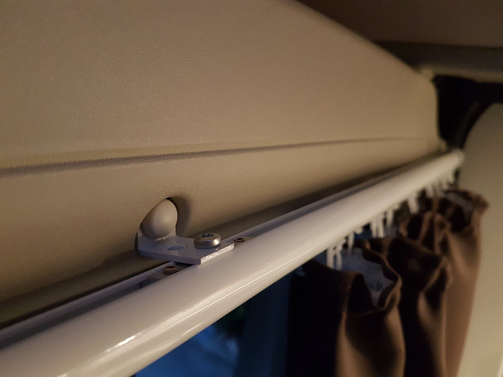

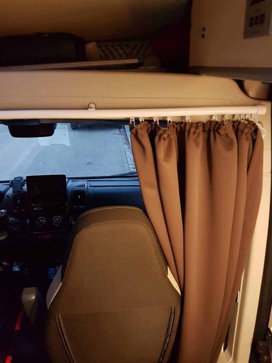

Servus,
hier ein Vorschlag zur Abtrennung vom Fahrerhaus zur Dinette. Ohne Bohren können hier die vorhanden 3 Schraubverbindungen genutzt werden. Material: 3 lackierte Winkel, Vorhangschiene mit Nutsteine und Vorhang. Ich habe den Vorhang extra länger gelassen, damit ich ihn auch über die gedrehten Stühle legen kann.
Volker
von mountainbiker
Folgende Benutzer bedankten sich: willi-heinrich, Musikus, sop, Wolle

Deine Lösung gefällt mir sehr. Bin kein Freund von bohren und kleben will ich auch nur möglichst wenig.
Wenn Vorhang, dann entweder Klemmstange, oder die gezeigte Variante.
