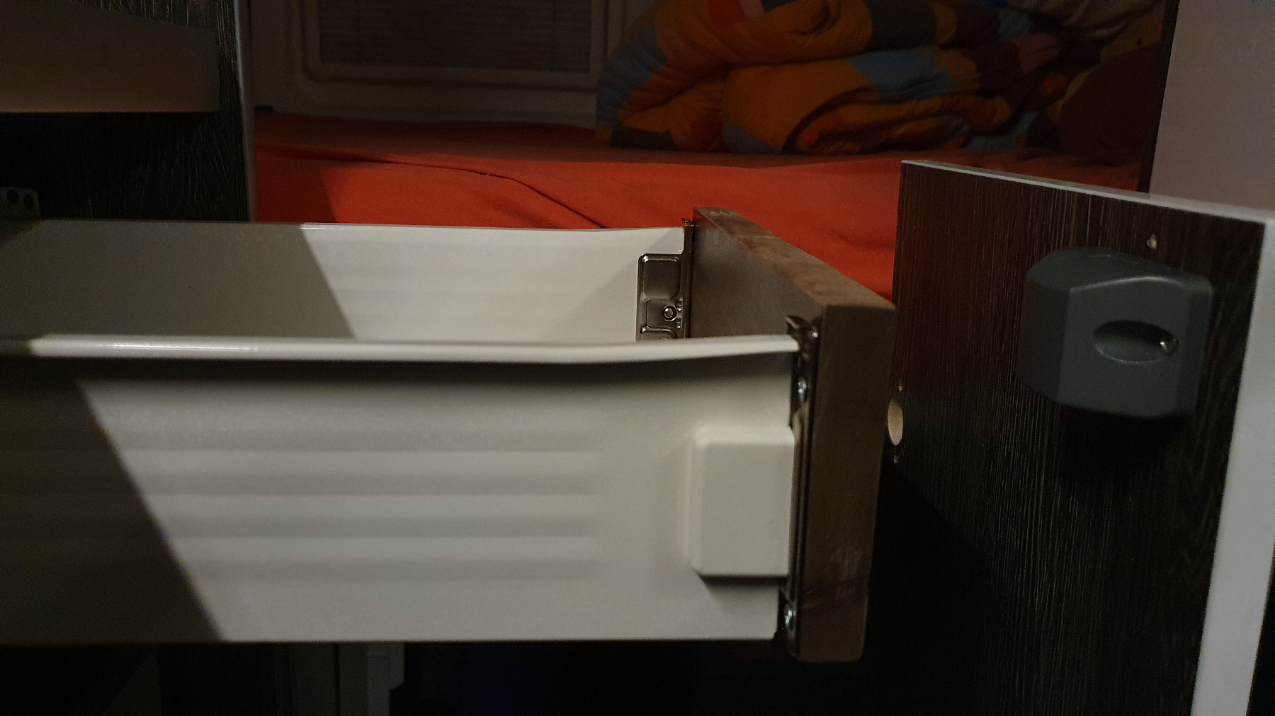

Frage fertig meine apothekerschrank ;-)

Hallo Spridget,
sieht klasse aus: ich hatte übrigens letztes Jahr die gleiche Idee und habe das Ding in meinem Columus ähnlich gebaut, s. hier:
www.westfalia-fan.de/forum/columbus/443-...ufstelldach?start=20
In den letzten 2 Wochen meines "Osterurlaubs" habe ich übrigens eine umfangreiche Umbauaktion im Heck durchgeführt, werde ich demnächst mal posten.....
Gruß von Wilfried

Tolle Umsetzung!
Ich habe es etwas schlichter mit nur 2 Einlegeböden verwirklicht. Falls ich den Kleiderschrank doch wieder benötigen sollte, kommen einfach die Bretter wieder raus.
VG Volker

Der Apothekerschrank ist genial gemacht !
Die einfache Version mit Brettern ist für uns die passende Lösung.
Brauche den Kleiderschrank ab und an für Hosen / Hemden.
Bislang reicht uns der Stauraum im Kasten locker und momentan ist kein Handlungsbedarf.

MOin moin,
hast du die Böden und die Lade zugeschnitten oder gibt es die zufällig in den Westfalia-Maßen ?

@Spidget: Super. Würde ich gerne nachbauen. Kannst Du die verwendeten Auszugsschienen und Blenden von Metabox bitte auflisten. Bretter muss man sich dann selbst zuschneiden, das ist klar.

Hallo Zusammen,
Die Wartezeit auf einen neuen vertreibt man sich ja ganz gerne mit Planungen, Ideen entwickeln etc.

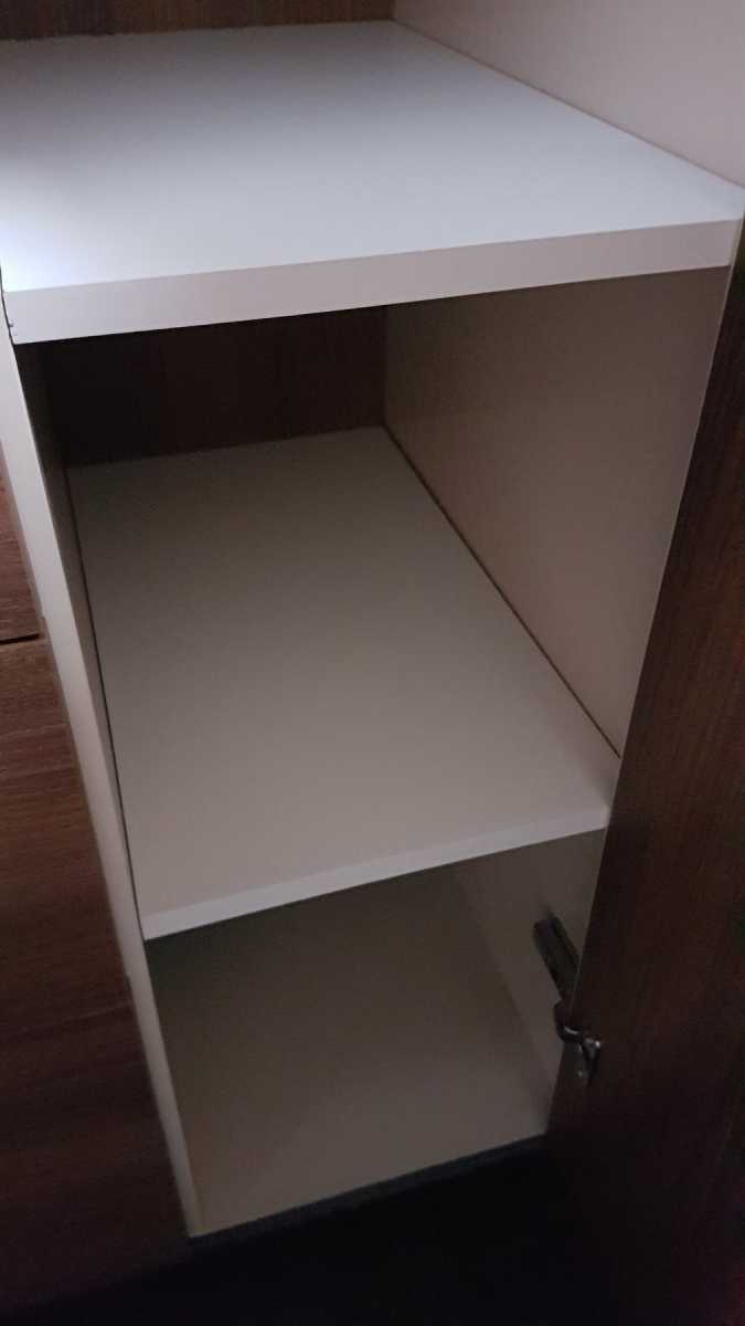

Zu diesem Zweck bräuchte ich mal die Innenmaße dieses oben gezeigten Schranks neben den Schubladen im Küchenelement beim Amundsen. Würde mich freuen wenn da mal jemand nachmessen kann:-)

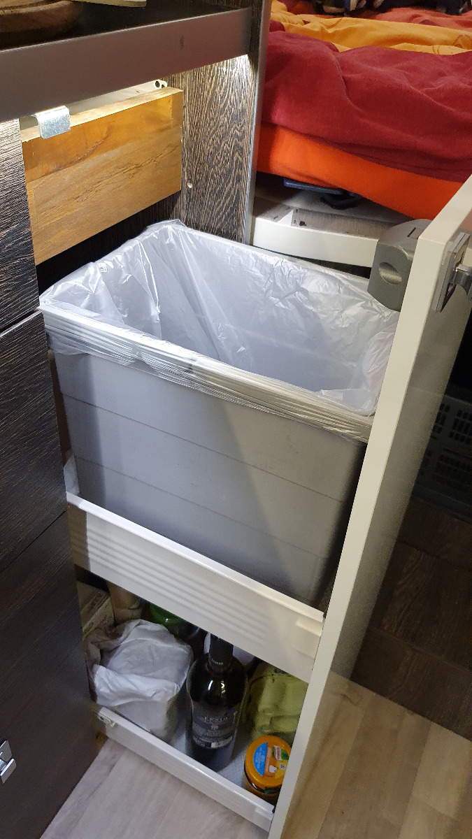

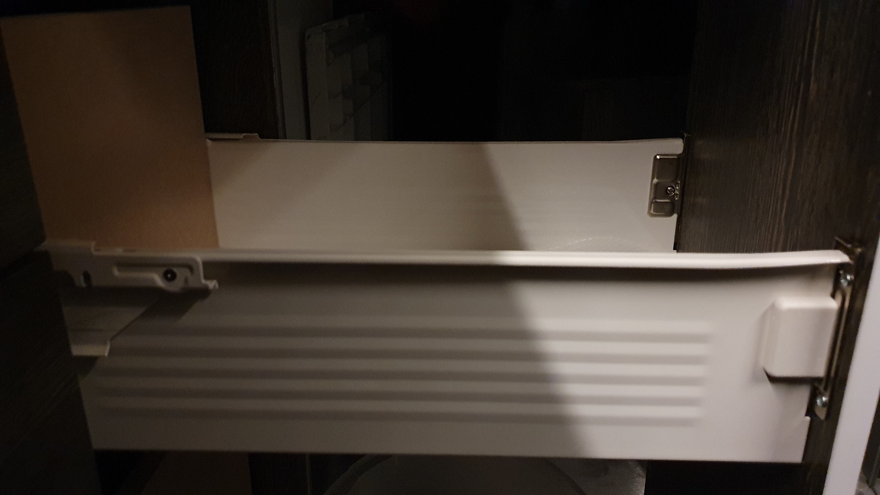

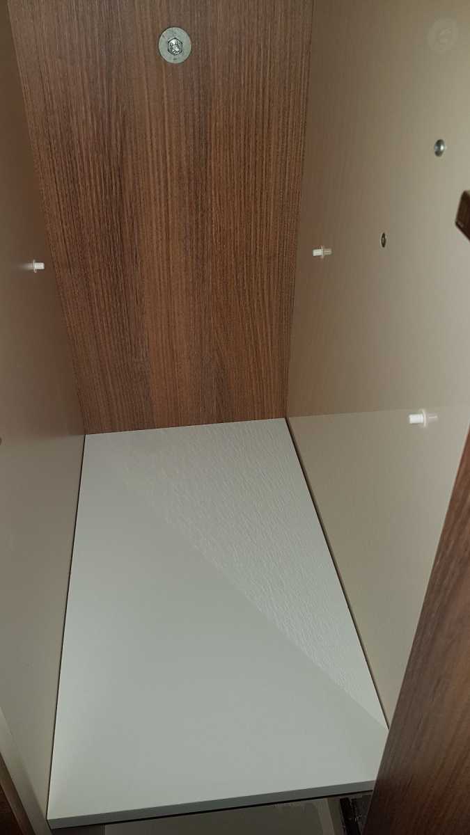

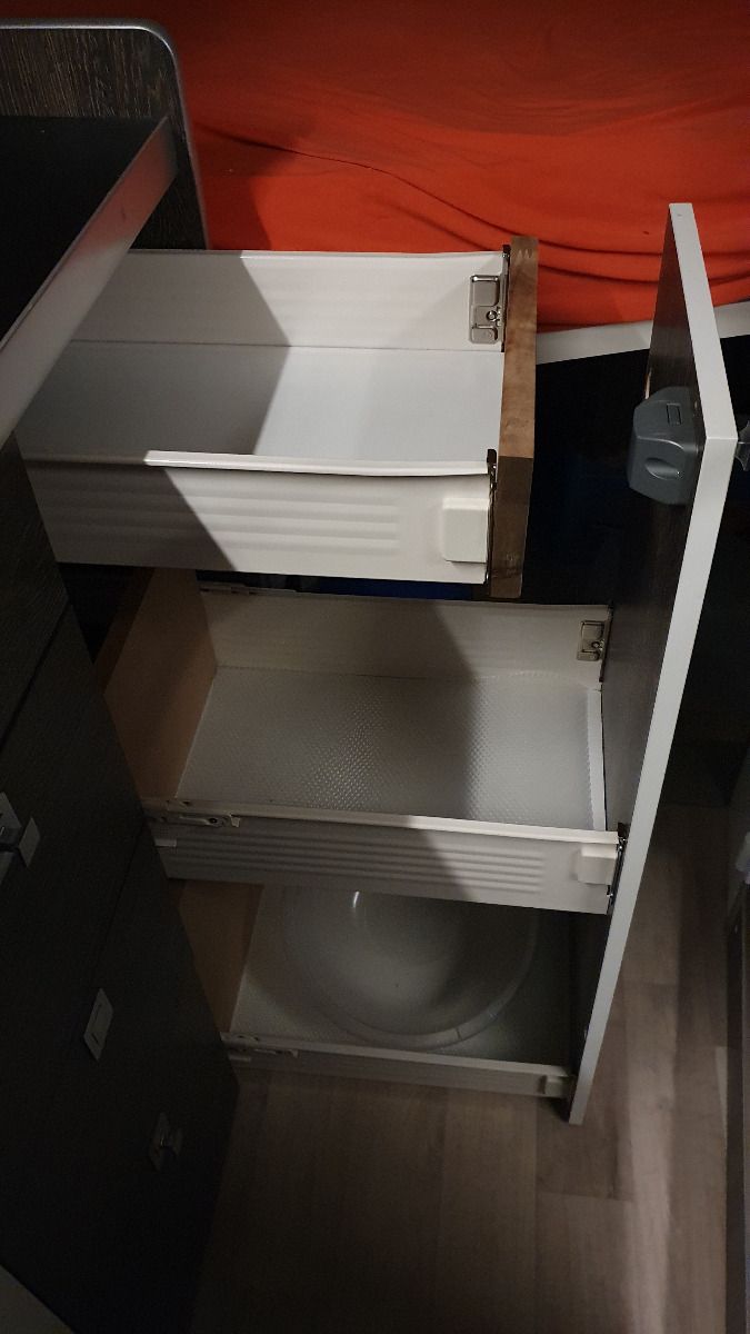

So, hier kommen also die Infos zu meinem Apothekerschrank im Columbus. Ich habe mir auch die Auszüge von BLUM Metabox über LignoShop besorgt. Soll keine Werbung sein ist aber einfach ein aufgeräumter Shop und man bekommt alle nötigen Planungs-Infos zu den einzelnen Auszügen zum Download. Das metabox System ist nicht gerade ein Leichtgewicht und die Laufruhe der Auszüge ist nicht mit den Originalen im Columbus vergleichbar. Ich habe auch kein slow-close System bestellt. Preislich war das ganze aber gut und eben auch gut dokumentiert, so dass ich mir als nicht-Schreiner einigermaßen sicher war, welche Teile ich benötige.
Das Fach ist innen ca. (BxHxT) 26x85x50 cm. Messt auf jeden Fall genau nach. Es kommt auf den Millimeter an, wenn die Bretter der Schubladen gesägt werden. Ich habe zu spät festgestellt, dass der ganze Schrank inkl. Tür ziemlich verzogen war und dann laufen die Schubladen überhaupt nicht. Mein Schrank war hinten 4mm schmaler als vorne, so dass ich am Ender die Bretter nachsägen und die Auszugsschienen vorne unterfüttern musste.
Insgesamt kann ich sagen, dass das ein ganz schönes Gefummel ist.
- Der Akkuschrauber passt kaum quer in den Schrank
- Messen oder Anzeichnen ist auch schwierig, die Ambient Beleuchtung hilft zumindes bei der Beleuchtung des Schrankinneren

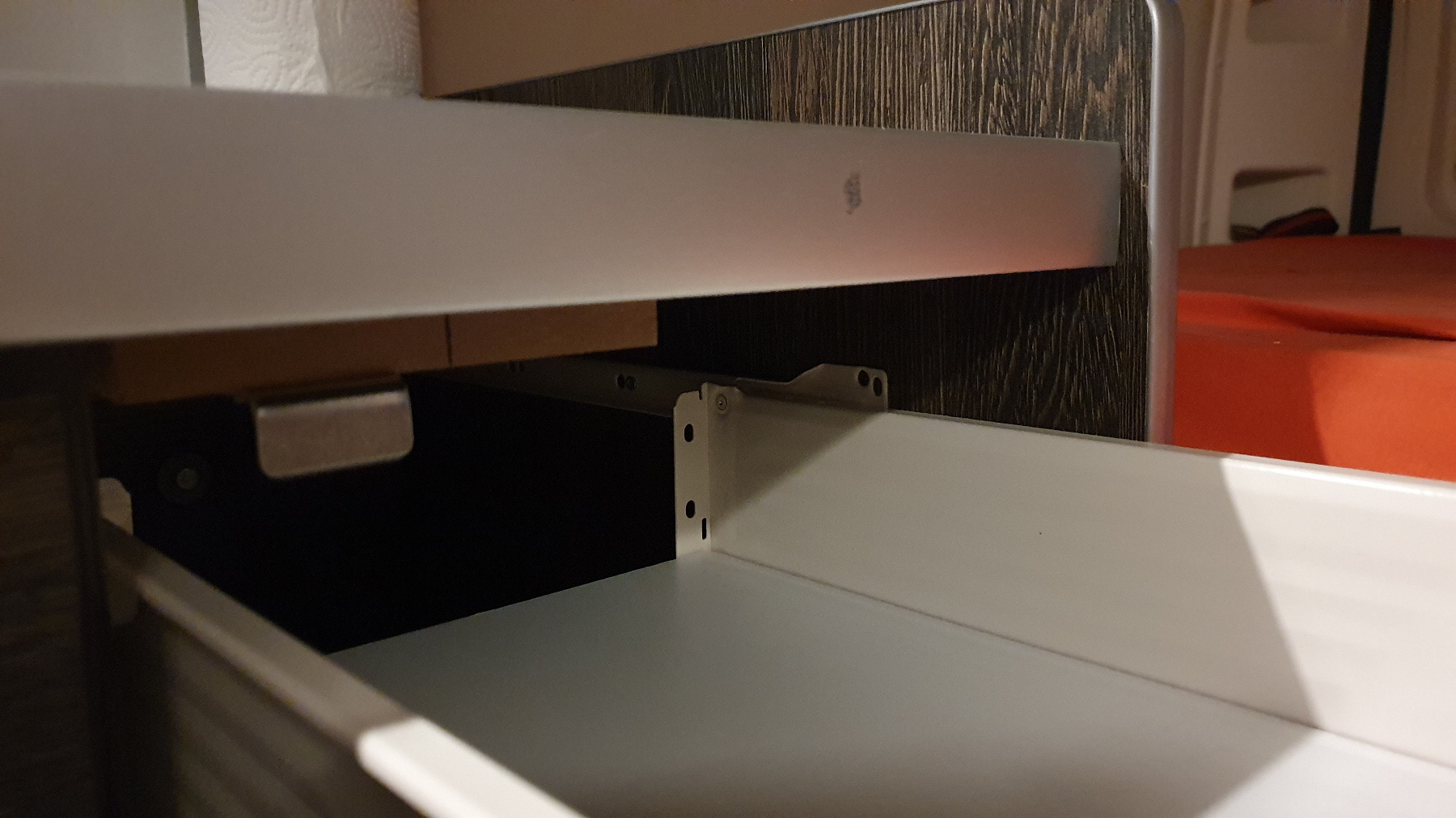

- Ich habe Auszüge mit der Nennlänge 450mm bestellt, da 500 nicht passt.
- Die obere Schublade ist nur ein Teilauszug. Das ist wichtig, da sie ganz nach hinten gesetzt werden muss, damit der modifizierte Schrankverschluss noch passt.
- Der Schrankverschluss muss nach oben gedreht werden, damit die obere Schublade noch ausgezogen werden kann.
- Der Verschlussanschlag muss unterfüttert an die Schrankdecke geschraubt werden.
- Die vorhandene Kleiderstange aus Alu kann einfach durchgesägt werden und ist dann rechts und links nur ins Holz gesteckt.
- Am Ende kann die gesamte Konstruktion auf einmal in die beiden unteren Schienen eingehängt werden. Die Schublade ist separat entnehmbar.
Ich habe folgede Teile bestellt:
1x METABOX Vollauszug M, H86 NL450 für unten
1x METABOX Vollauszug K, H 118 NL 450 für die Mitte (eigentlich hatte ich die Vairante mit reling bestellt, das war mir dann aber zu heiß ca. 1cm tief von innen in die Tür zu bohren um diese dort zu gefestigen
1x METABOX Teilauzug M, H85 NL 450 für die obere Schublade
Vorsicht bei den mitgelieferten Schrauben, diese sind zu lang um in die Tür oder die Seitenwand geschraubt zu werden (Beschichtung platzt ab). Ich habe die Schrauben der nicht mehr benötigten Türscharniere verwendet.
1x Abfallbehäter 17L, H310 mm hellgrau
Baumarkt:
Als Böden habe ich einfache 16mm weiß beschichtete Spanplatte genommen
Als Rückwand 16mm unbeschichtet MDF (etwas dünner wäre auch ok). Die Rückwand habe ich unterteilt auf die verschiedenen Auszüge (also kein durchgängiges Brett)
Als Blende für den Teilauszug habe ich ein reststück Holz aus dem Keller verwendet.
Kosten gesamt ca. 70 Euro (wobei der passende Mülleimer schon 24,95 gekostet hat).
Bin mit dem Ergebnis zufrieden und alleine für den Mülleimerplatz hat es sich schon gelohnt.
Viel Erfolg beim Nachbauen, Axel
