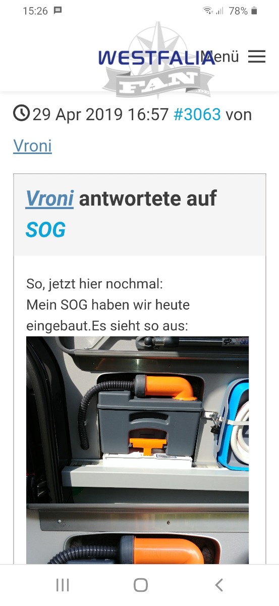

Ich habe mir das SOG selber eingebaut und hier beschrieben.
