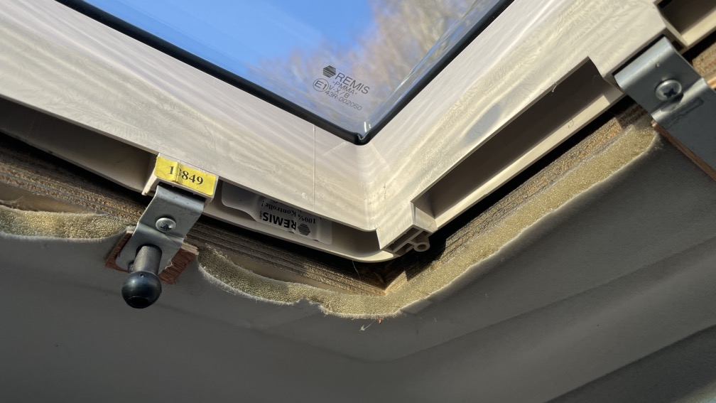

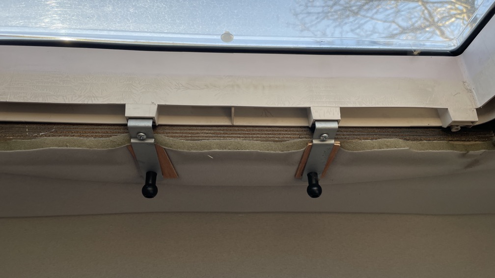

Wie also geht man vor? Kräftig ziehen - traut Euch, ok ich brauchte auch einen Augenblick dazu, der Mechanismus möchte es aber so

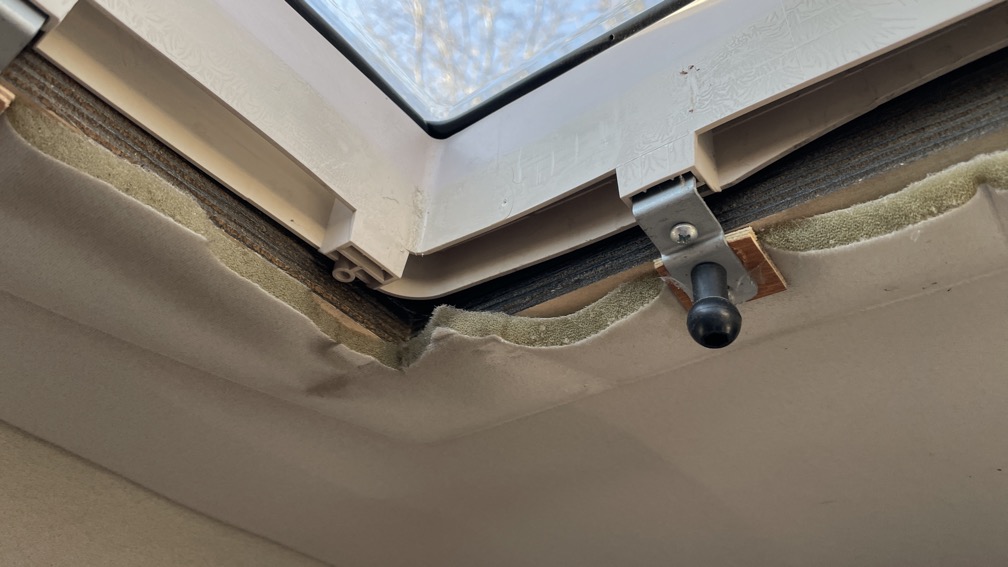

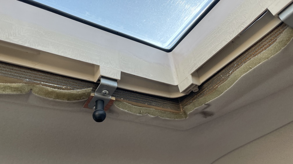

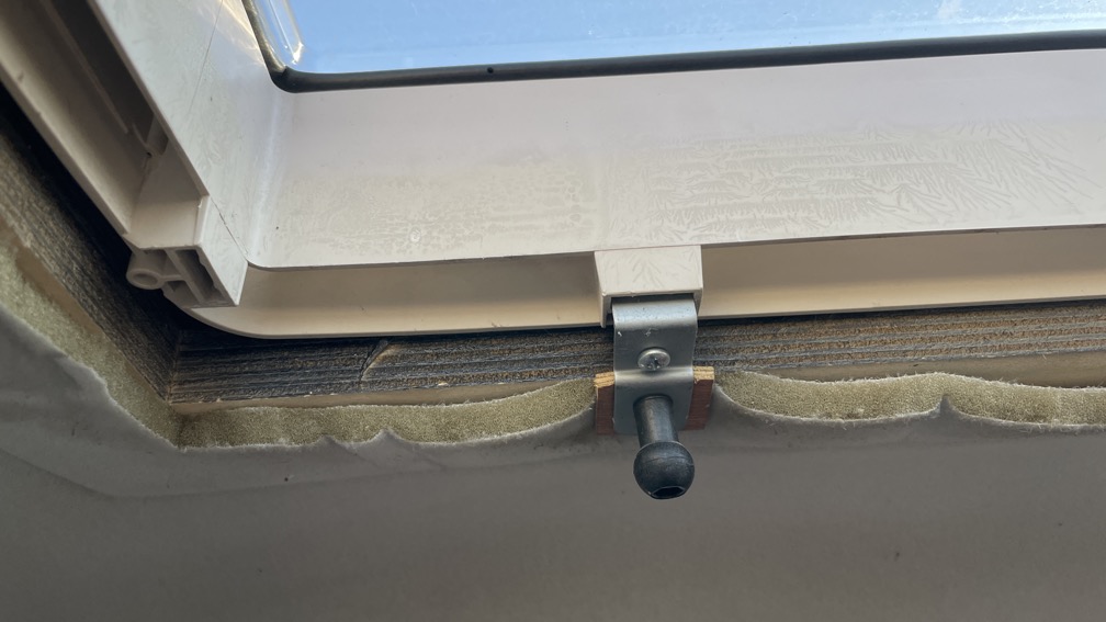

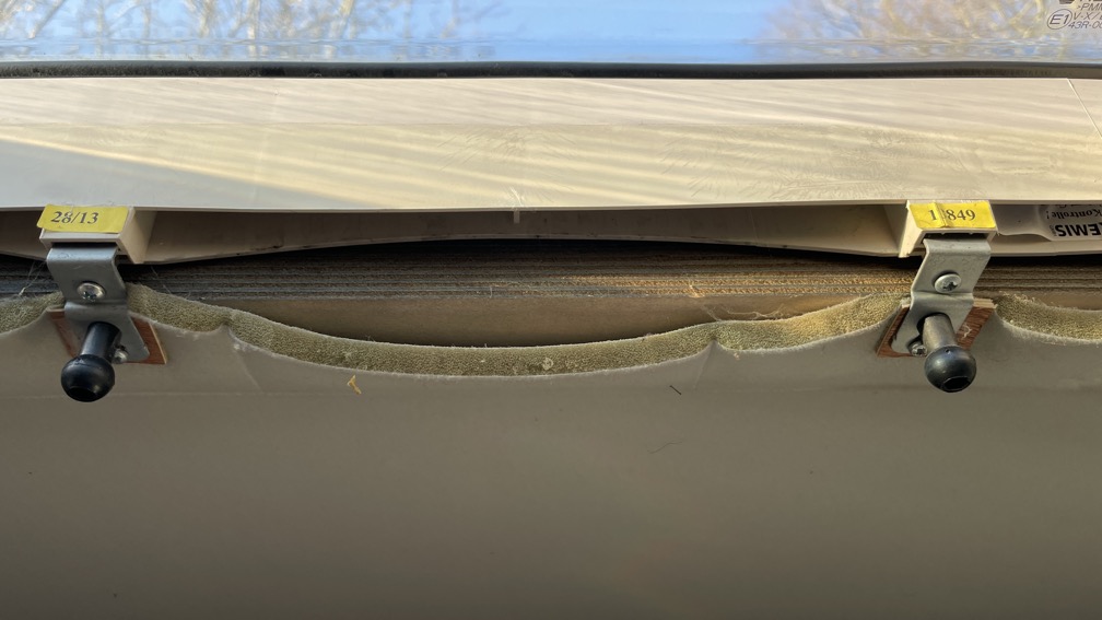

Ja da kommt schon mal etwas Dreck zum Vorschein, aber seht selbst, alles nur gesteckt/geklickt und dabei seht ihr dann auch den Aufbau des Daches und die saubere Verarbeitung (hüstl):

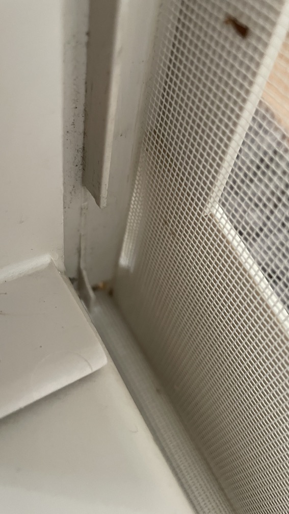

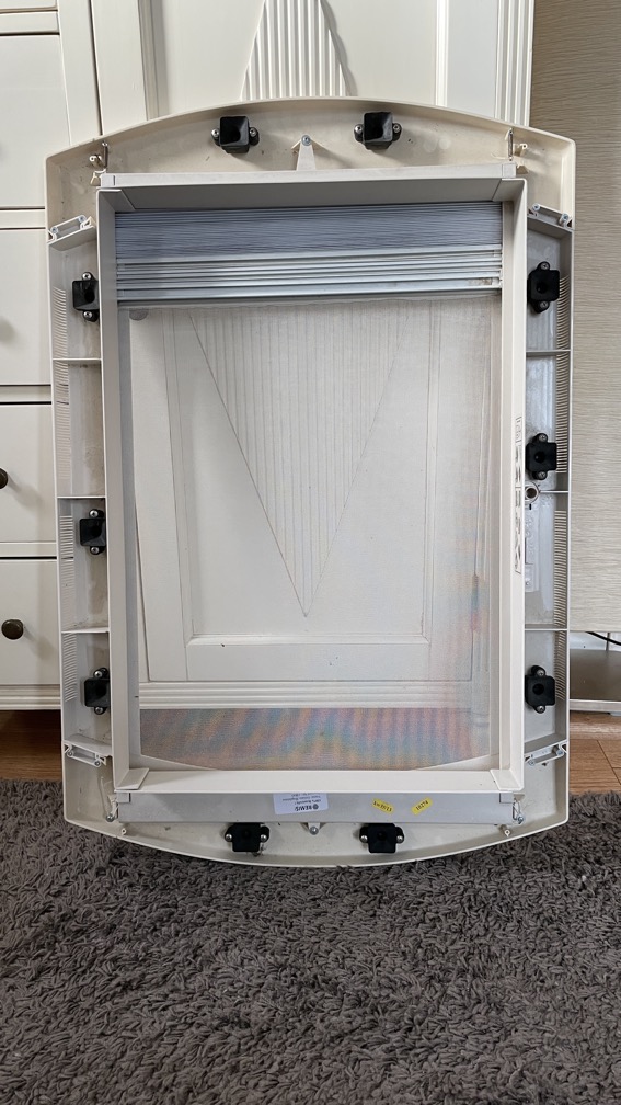

Dann hier der 'Ausbruch' - vermutlich nachts beim Umdrehen kräftig gegen gestossen, während das Plissee und das Moskitonetz zusammen und an dieser Position waren. Damit rutscht das Netz dann immer wieder raus und das ist total nervig!

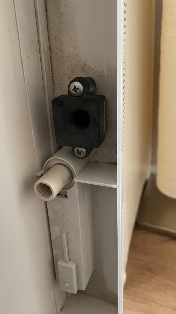

Der Austausch des Kurbel-/Aufstellmechanismus ist extrem anregend, ca. 50 Schrauben, Fett, Zahnrädchen und Halterungen möchten angefasst werden. Aber es ist machbar!
Die Königstipps von mir:
1. Vorher Fotos machen!
2. Sauber arbeiten und alles abgebauten Teile merken und (gut, dass ich eine große Solarzelle habe) ordentlich weglegen
3. Noch vor dem Einbau die Parallelität der Aufsteller einstellen und erst zu allerletzt das Getriebe zusammensetzen, also quasi "von hinten" bei den Aufstellern und den Befestigungen der Führungen anfangen, bis man am Ende beim Getriebe ankommt, denn wenn das Zahnrad zuvor eingesetzt wird, ist die Parallelität nicht mehr gegeben!

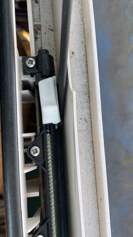

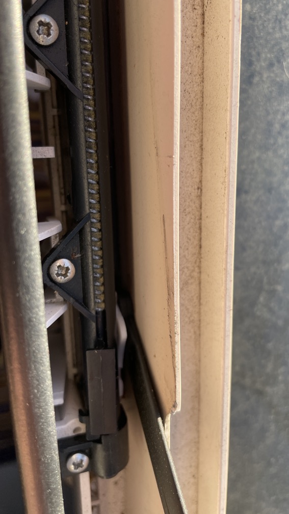

Hier mal ein Eindruck davon, wie die Aufstellkraft übertragen wird (Zahnräder drehen die Metallspirale und darauf laufen die Führungen für die Aufsteller).
Es sind fast alle Teile ausreichend dabei (Achtung KEINE Federn, also aufpasssen, dass diese nicht wegspringen!)

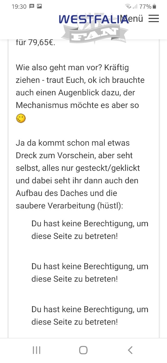

Ja so sieht es bei mir auch aus. .. keine Berechtigung ...

Bei mir das gleiche Problem..

Ohje,
sagte ich schon mal, dass ich 90% aller Forensoftware bzw. deren Admins-, bzw. Einstellungen 'schwierig' finde? Aber das ist kein neuzeitliches Problem, das gab es schon zu Zeiten der Mausboxen so
Ich versuche es mal in Ordnung zu bringen...
