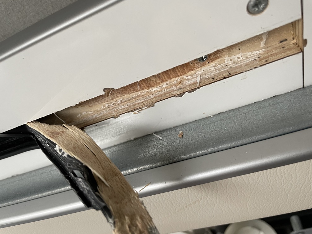

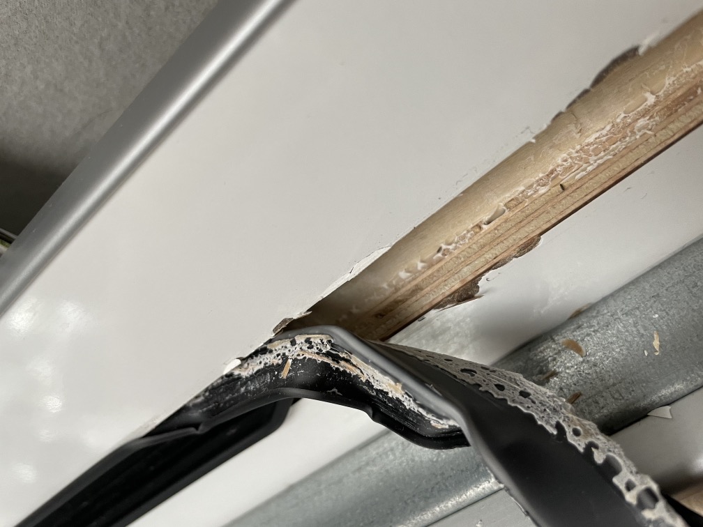

Moin moin,

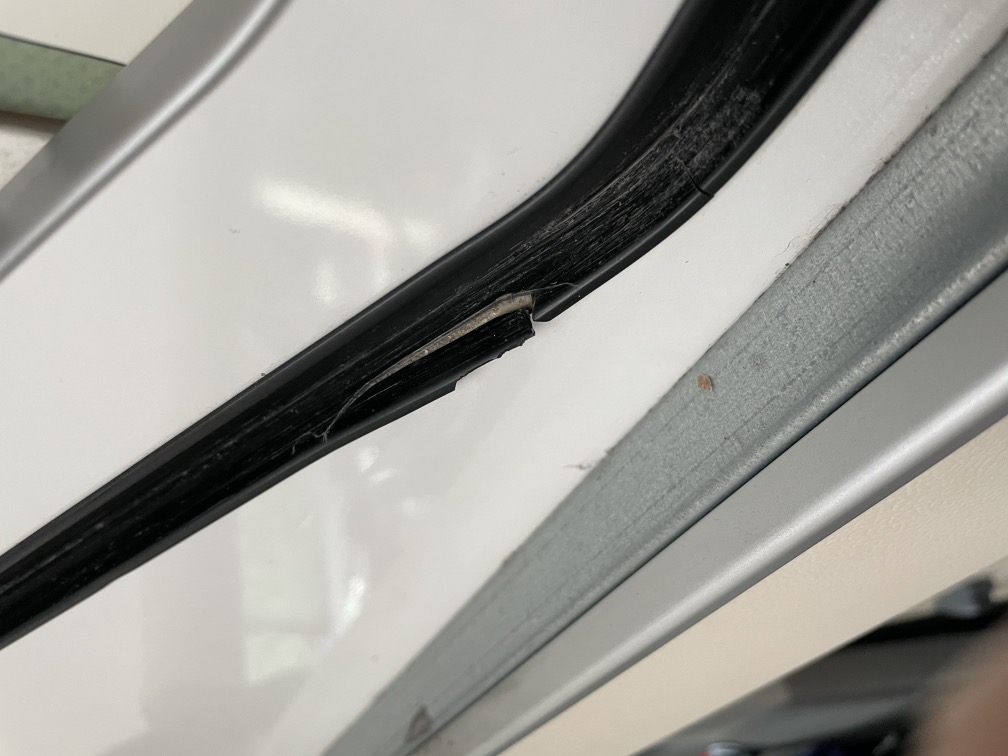

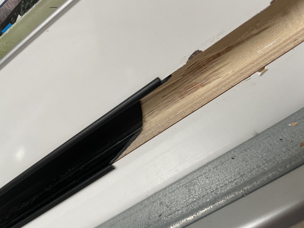

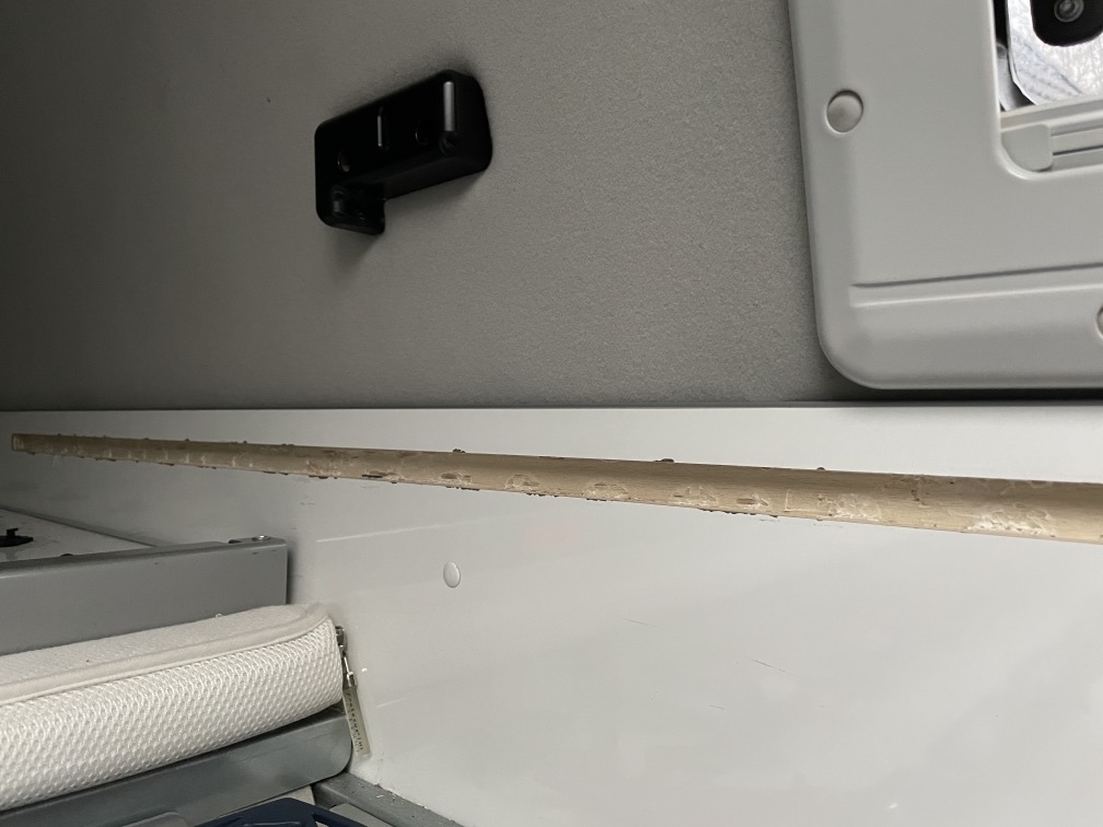

ich vermute mein Kleiner ist nicht der einzige mit dem Problem des Bettschienenbruchs, auch den habe ichmitgekauft.
Da es mich allerdings echt nervt. bin ich das Problem im letzten November angegangen, als ich bei Togo Reisemobile den Temperaturfühler für den Kühlschrank bestellt hatte. Da sie die Schiene ebenfalls gleich mitliefern konnten, passt das ja.

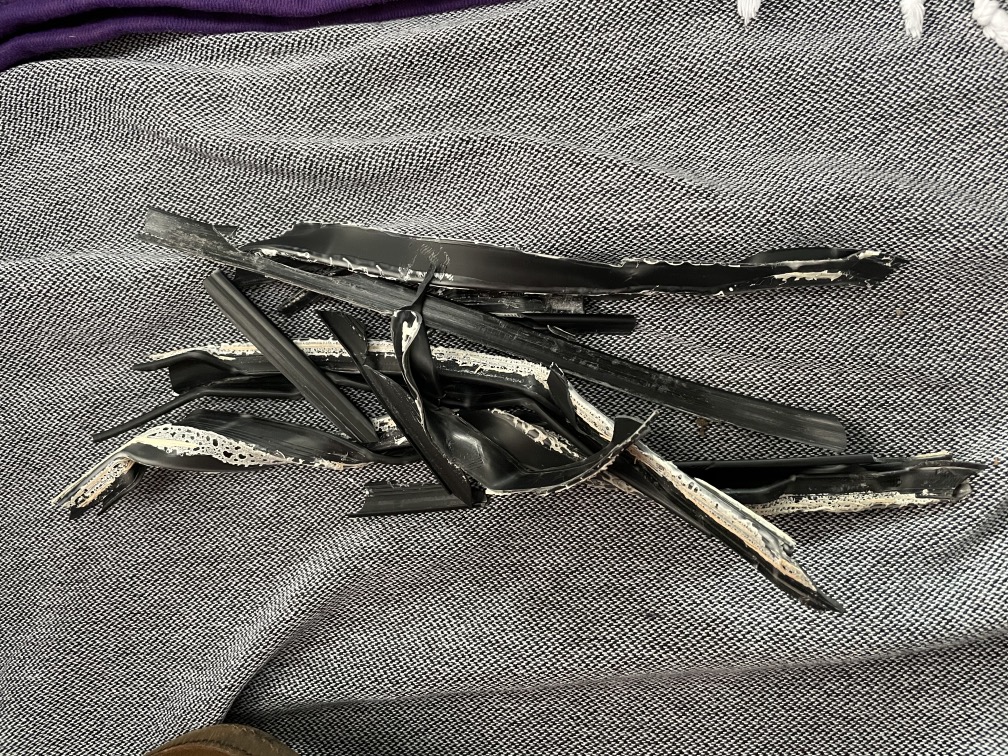

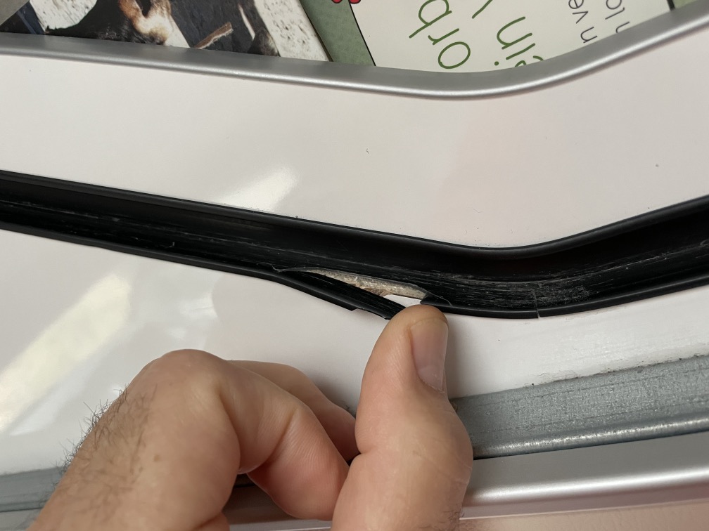

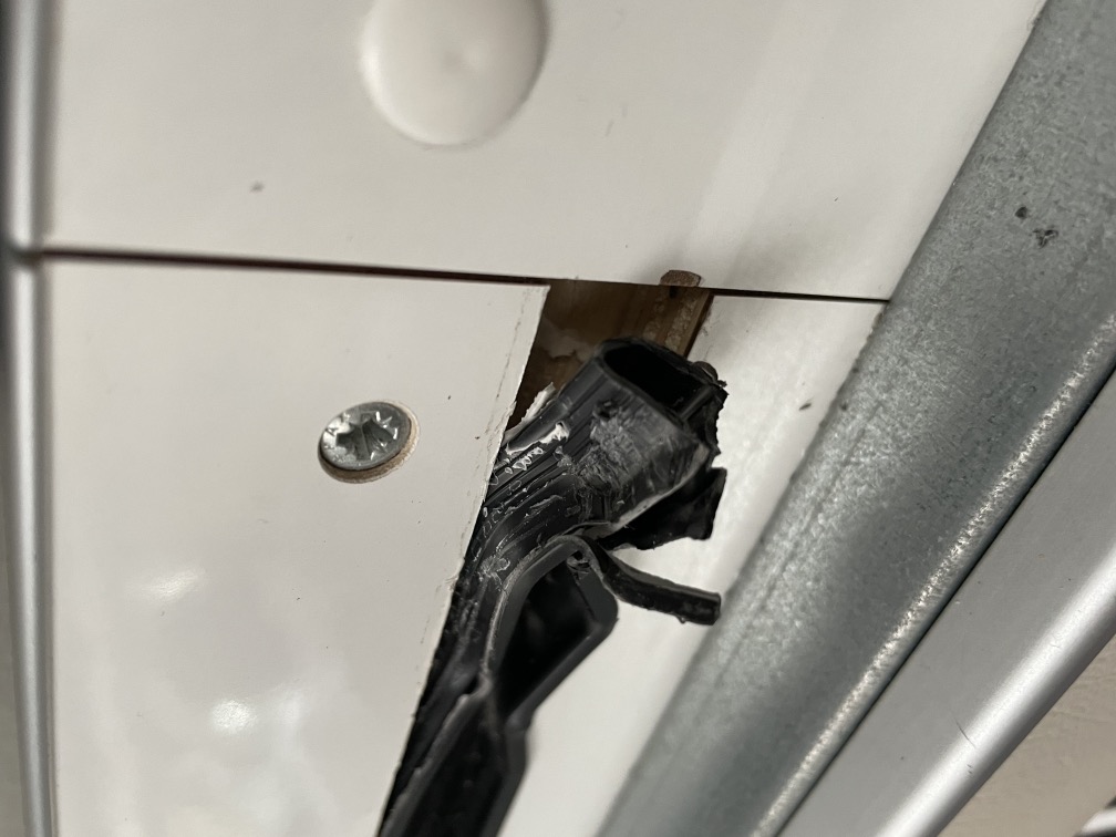

Das Problem ist übrigens nicht das Einsetzen, sondern das Herausbekommen! Insbesondere wenn das beschichetete Holz kalt ist (so zumindest mein Eindruck), stellt sich das Herauslösen der eingeklebten Schiene als echte Geduldsprobe und auch als Kraftakt heraus.

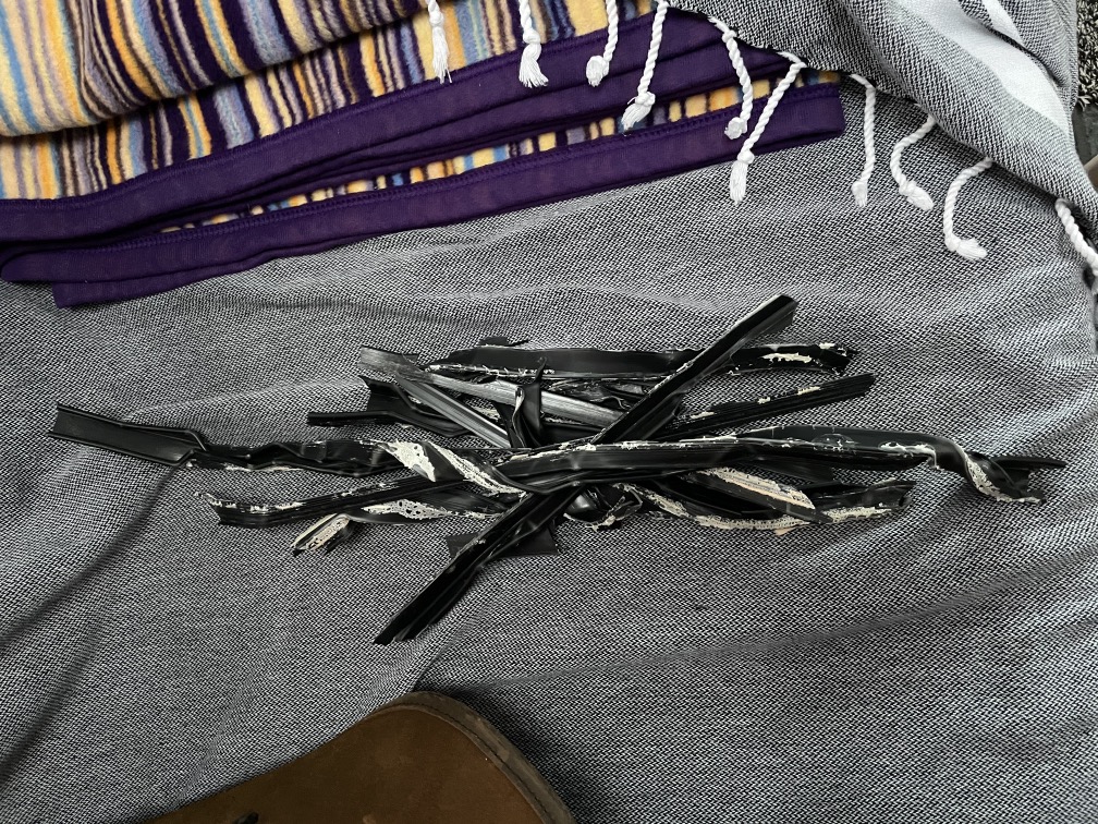

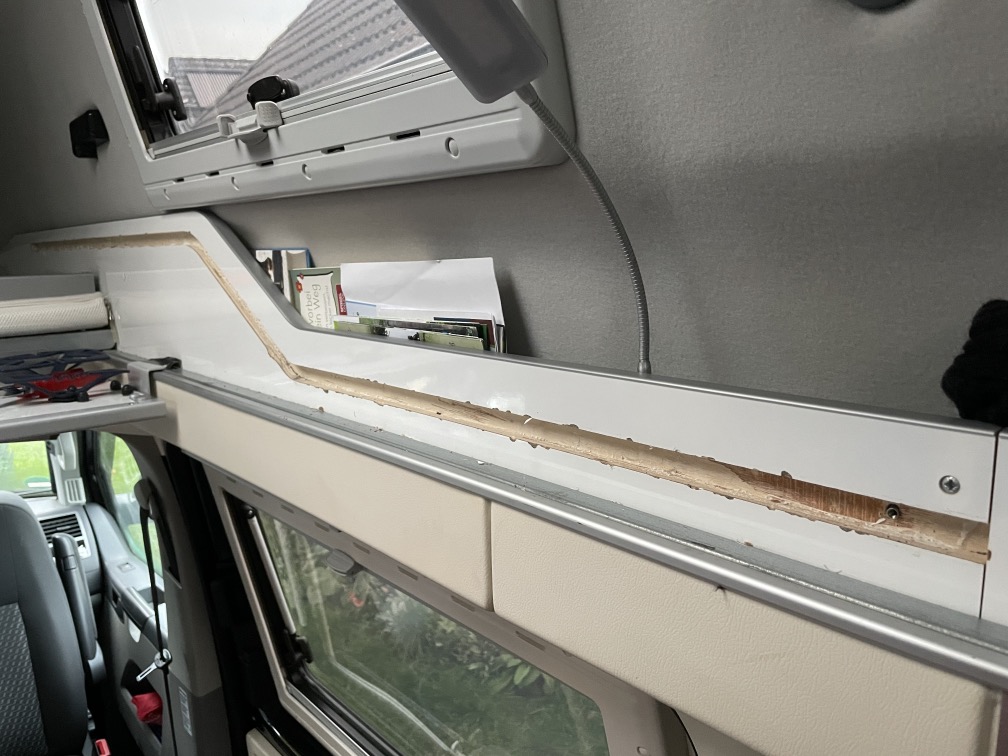

Immer wieder bricht die Schiene und man muß neu ansetzen.Man muß mit Kraft, Geschick, gutem Werkzeug, Engelsgeduld, langsam aber bestimmt über einen längeren Zeitraum in merkwürdiger Haltung die alte Schiene herauslocken! Zuvor natürlich den oberen Teil des Bettes ausbauenIst aber alles kein Problem!!!Leider brechen dabei Teile der Beschiechtung ab - zumindest bei mir, vielleicht seid ihr ja geschickter.

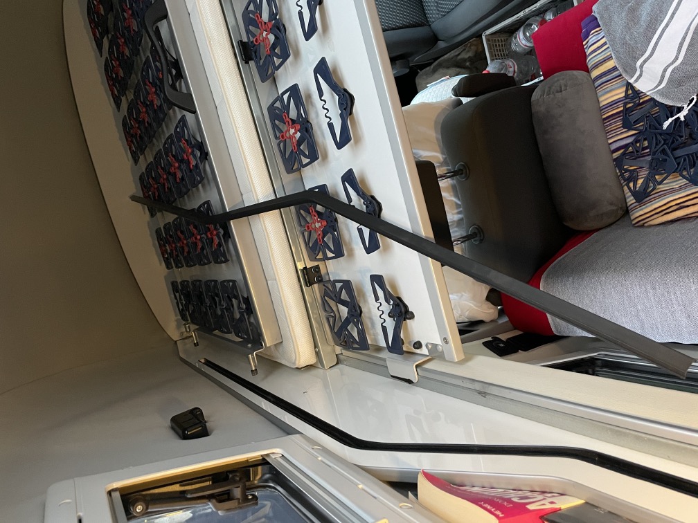

Am Ende ist aber alles fein und nun rutscht das Bett wieder wie von alleine in Position. Angenehmer Nebeneffekt - wer es bisher noch nicht gemacht hat - das obere Bettteil ist nun wieder justiert und rutscht weder heraus noch verkantet es dabei, hehe!

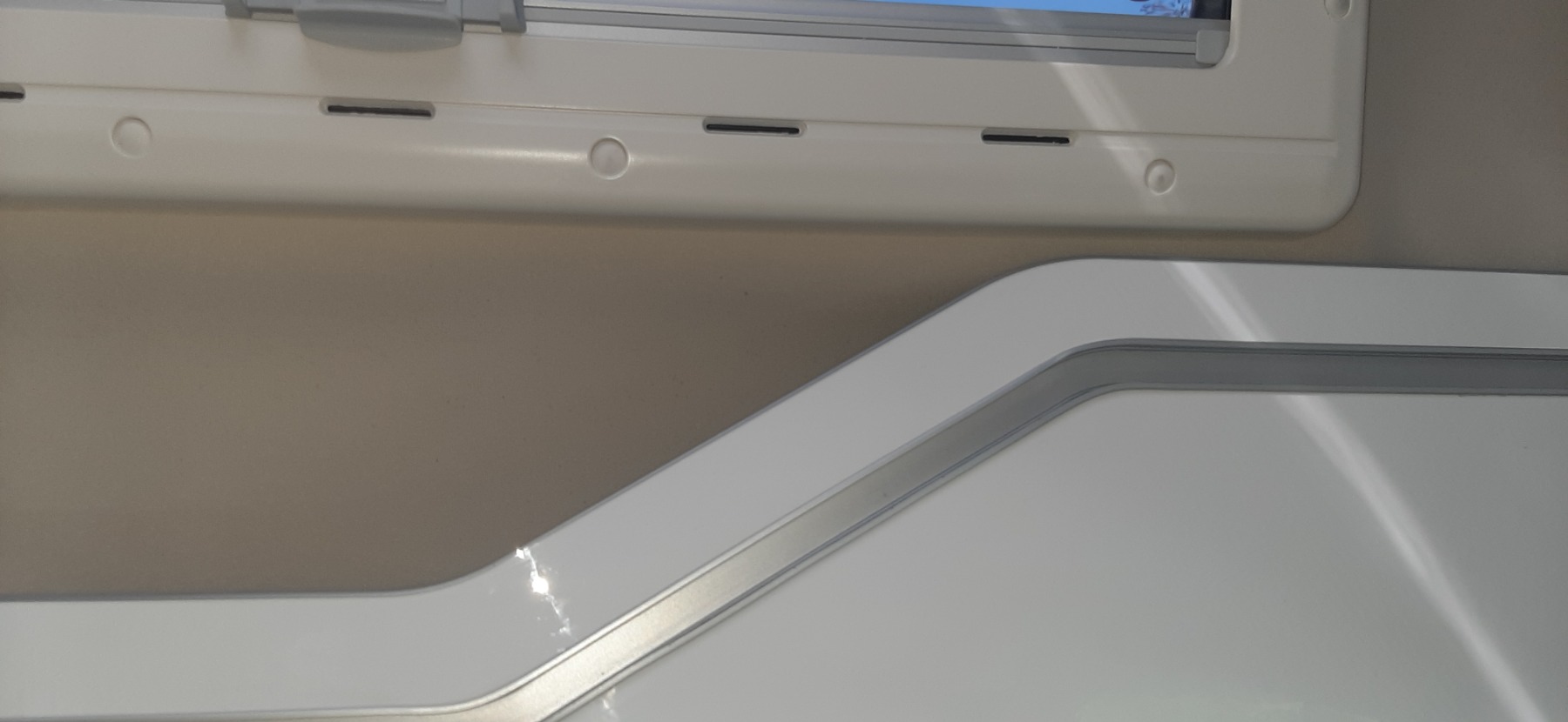

Sie ist auf diesem Bild noch nicht komplette eingesetzt und verklebt - das Endergebnis sieht besser aus, da die leichte Überlappung die Ausbrechungen zum Teil kaschiert - muß noch mal ein Bild davon machen.
So und nun: Frohes Schaffen!
