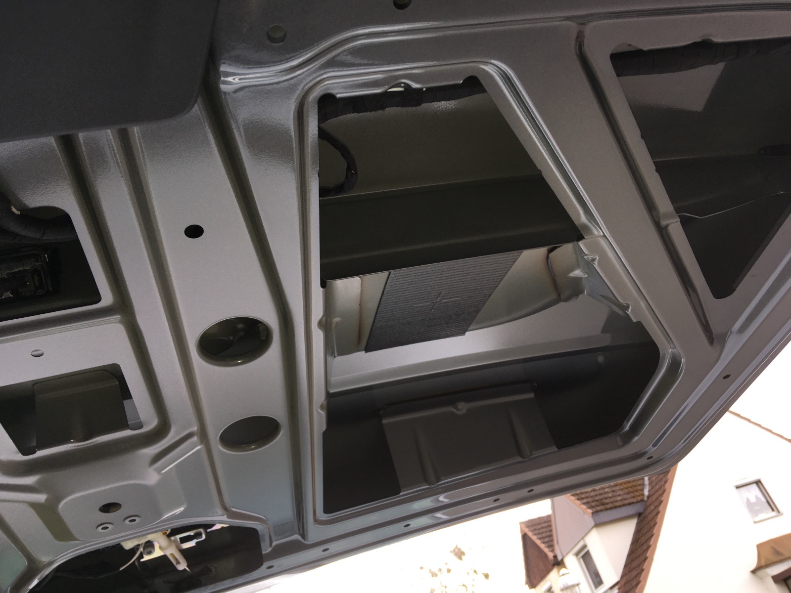

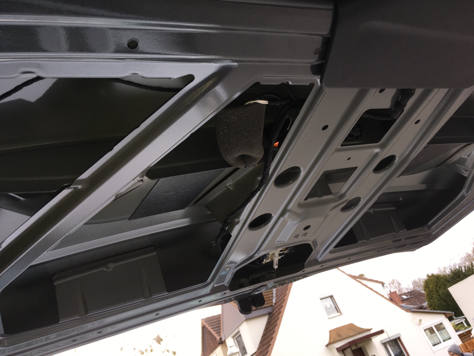

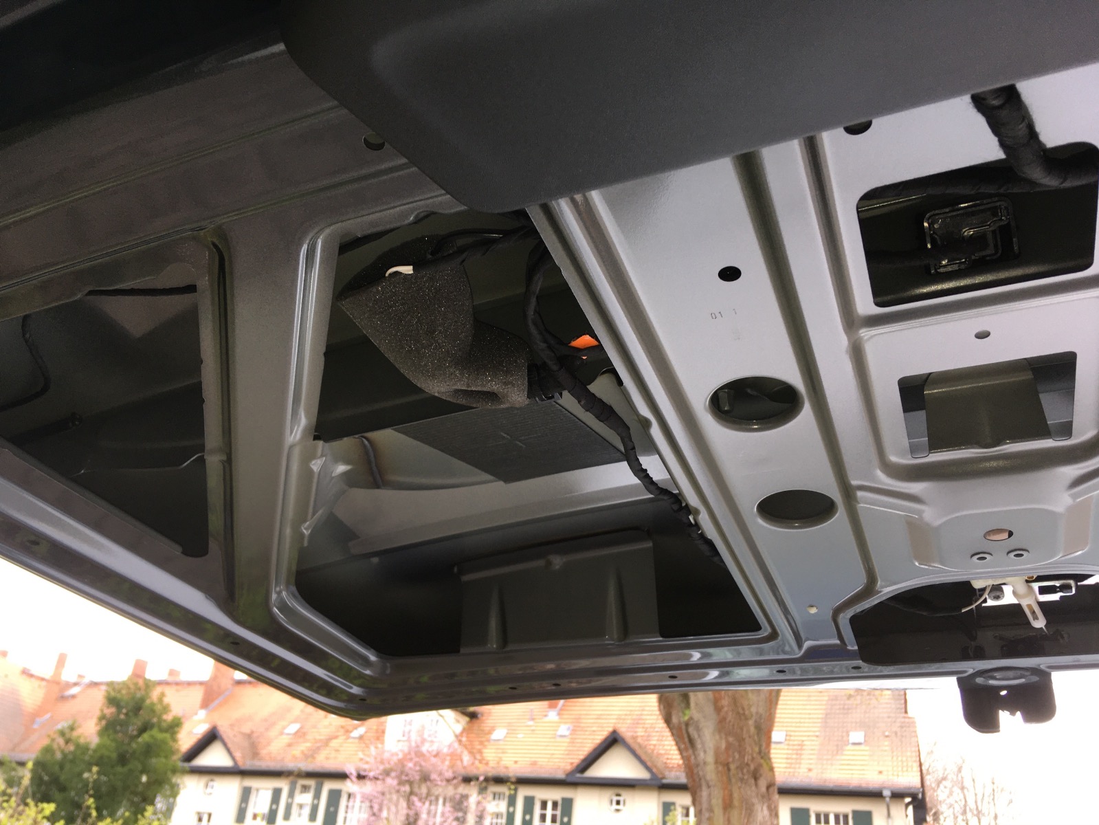

Wegen Elektrik-Problemen habe ich mal die Verkleidung von der Heckklappe abgebaut.
Geht einfach: Vorsichtig den Innenteil der Befestigungsstifte drehen (mit Inbus) und dabei leicht herausarbeiten, dann mit einem Hebelwerkzeug diesen Innenteil herausziehen und fertig. Griffschlaufe abschrauben und Platte abnehmen. Verkleidung vom Heckwischer kann dranbleiben.
Danach Schreck bekommen!
In der Heckklappe ist eher nichts... Keine Dämmung, kaum Schallschutz. Direkt nackt VW-Transporter. :-(
